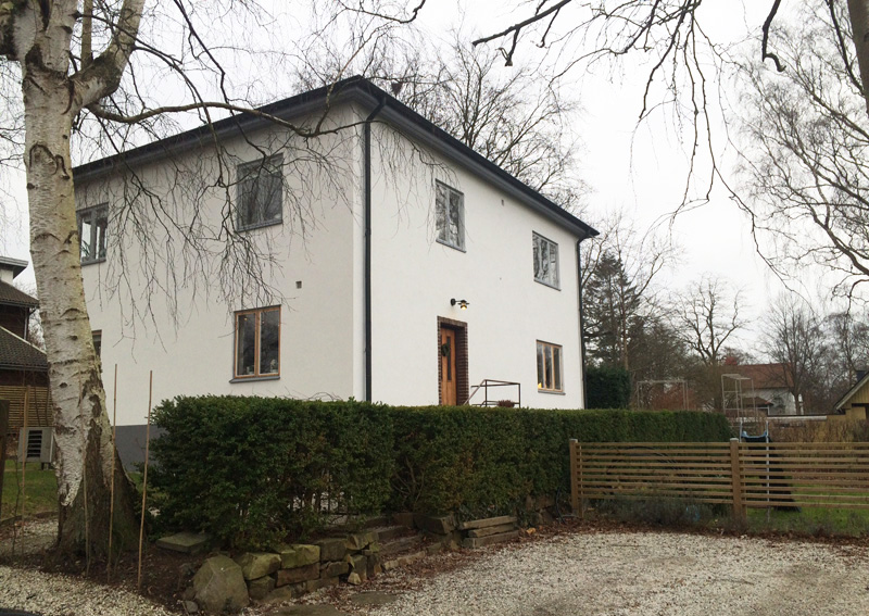

För en lekman kan flagnande färg och väderbitna fönsterbågar leda tankarna till att fönstret är slut och måste bytas. Men ett gammalt fönster kan vara friskt och väl värt att renovera trots ett slitet yttre. I äldre tider valdes fönstervirke med stor noggrannhet och det fanns branschbestämmelser om att bara riktigt tätvuxet kärnvirke med minst sex årsringar per centimeter fick användas till fönster. På femtiotalet frångick man detta och på 1960-talet massproducerades fönster av mindre tätvuxet virke och fönstrens hållbarhet minskade drastiskt.
Ursprungsfönster funkishus
Originalfönstren på ett funkishus håller mycket god kvalitet. Foto: Marlén Eskilsson
Ett fönster tillverkat före 1950 är av så bra kvalitet att det egentligen inte åldras om det underhålls regelbundet. Hur fönsterbågen mår kan man själv undersöka genom att sticka i den med en kniv. Känns träet inte mjukt eller smulas sönder är fönstret troligtvis i gott skick och värt att spara. Nedre delen av fönsterbågen där vätan samlas slits mest så där kan eventuellt en bit av bågen behövas bytas ut mot nytt friskt trä.
Det fanns branschbestämmelser om att bara riktigt tätvuxet kärnvirke med minst sex årsringar per centimeter fick användas till fönster.

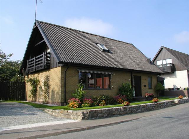

Fönster från 1960-talet är tyvärr ofta dåliga eftersom de fabrikstillverkades med sämre virke och ofta målades med färger som inte skyddade tillräckligt. På 1980-talet hade fönsterindustrin hunnit förbättra sina tillverkningsmetoder och de fönstren står sig bättre och kan ofta renoveras.
Fönster i sjuttiotalshus
Fönstren i 70-talshusen höll inte lika bra kvalitet som i fönstren tillverkade före 1950. Foto: Medlemmen Astrastar
