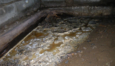

Vitmögel i krypgrunden hos medlemmen Granberg85.
Många hus som står på krypgrund har problem med förhöjda fukthalter, vilket ofta ger mögel och en otäck doft.

Men det går att åtgärda fukt i krypgrunden. Dels handlar det om att förhindra att vatten tar sig fram till krypgrunden och dels handlar om att åtgärda den luftburna fuktigheten. Tar du kontroll över båda kommer fukten att minska.
Charlotte Andersson
Charlotte Andersson
– Dagvatten och grundvatten är de största fuktkällorna, luftfuktigheten är i jämförelse inte alls samma problem. Dräneringen är därför det första man ska se över, utan den kommer många av övriga åtgärder inte fungera, säger byggingenjör Charlotte Andersson, expert på Byggahus.se.

Se över dräneringen
Se till att du har en välfungerande dränering runtomkring din krypgrund. Antingen dränerar du med rör eller med grusdiken. Marken ska luta ut från grunden så att vattnet rinner bort från den.
Fungerande stuprör
För att minska mängden vatten runtomkring grunden är det viktigt att du har ett fungerande dagvattensystem, dvs stuprör och hängrännor som leder bort dagvattnet från huset. Håll dem fria från löv och annat skräp, samt förläng vid behov avledningen ut från huset.
Inga planteringar runt grunden
Jord binder fukt och rötter från växter kan växa in i dräneringen och förstöra den. Därför bör du inte ha några planteringar i närheten av krypgrunden.
Städa bort organiskt material
Se till att inte förvara organiskt material i krypgrunden som kan suga åt sig fukt. Det gäller såväl gammal isolering och överblivet byggmaterial som jord och lera. Allt som binder fukt avger också fukt.
Isolera kallvattenledningar
För att det inte ska bildas onödig fukt är det viktigt att du isolerar eventuella kallvattenledningar. Då blir du av med kondensbildningen på dessa och blir samtidigt av med en källa till fukt. De bör även isoleras ur fryssynpunkt.
Dränera och täck marken i krypgrunden
Genom att gräva bort organiskt material, fylla upp med grus och därefter placera åldersbeständig plast över håller du markfukten borta i krypgrunden. Observera att plasten bör ligga på ett material som dränerar väl, förslagsvis stenfraktion i form av grus eller makadam.
fuktig krypgrund
Medlemmen Derbyboy har problem med fukt och fuktskador i sin krypgrund. Foto: Derbyboy
Tillslut utrymmet sommartid
– Under 70- och 80-talet trodde man att ventilation var lösningen på fukt i krypgrunden. Men när fuktig sensommarluft tar sig in i grunden så blir det fuktigt. Kan man täppa till ventilationen under sommarhalvåret och låta den lufta ur under de kallare månaderna är det därför en bra åtgärd att genomföra, säger Charlotte Andersson.
Du kan således försluta utrymmet under sommarhalvåret och sedan öppna upp när det blir omkring 5 grader ute och luften återigen är torrare. Har du då genomfört någon av ovanstående åtgärder men missat lite jord någonstans eller liknande, att du exempelvis har lite organiskt material som ligger kvar och binder fukt, så får utrymmet en chans att torka ut via ventilationen under vinterhalvåret - du slipper samtidigt att det organiska materialet fuktas igen under sommarhalvåret.
