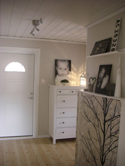

Elementskydd byggt av Ekenskogens snickeri, som också gjort bokhyllan.
Elementskydd byggt av Ekenskogens snickeri, som också gjort bokhyllan. Foto: Ekenskogens

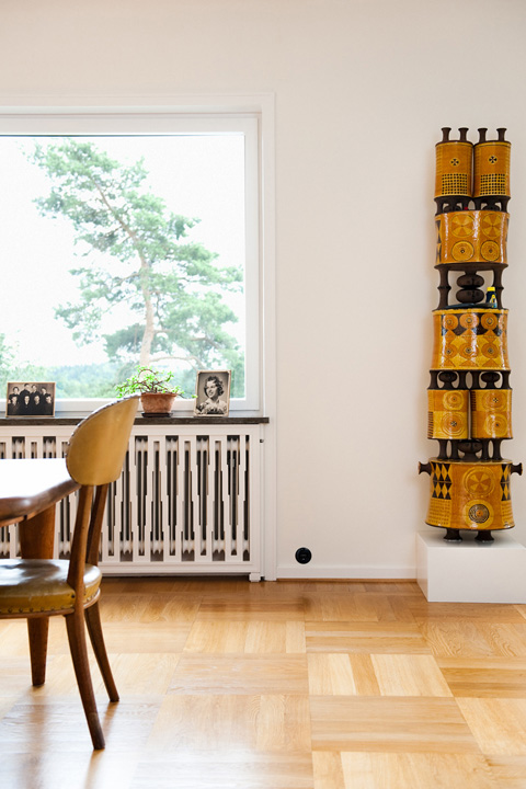

Elementskydd fyller ingen praktisk funktion mer än att de döljer en radiator som ju inte alltid är så vacker. Däremot kan du göra elementskyddet hur vackert som helst och låta det bidra till en fin inredning.
Det är svårt att hitta historiska referenser till när elementskydd började användas. Det vi har hittat är bilder på elementskydd original i en funkislägenhet, bland Byggfabrikens inspirationsbilder. Elementskydd fanns alltså på 1930-talet.
elementskydd funkis
Ett elementskydd i original funkis. Foto: Byggfabriken

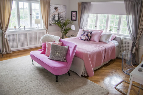

Det finns också en hel del elementskydd i sekelskiftesstil, men vi låter det vara osagt om man hade elementskydd vid sekelskiftet eller ej. Nu är det år 2000-tal och man kan designa ett elementskydd enligt alla tidsepoker.

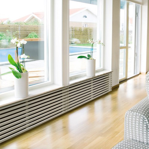

Du kan bygga ett elementskydd själv om du är händig, anlita en snickare att bygga ett åt dig eller köpa ett färdigt. Färdiga elementskydd finns att köpa i många olika varianter, både i behandlat och obehandlat trä. Men också i andra material, även om dessa är lite svårare att finna.
Elementskydd sekelskifte

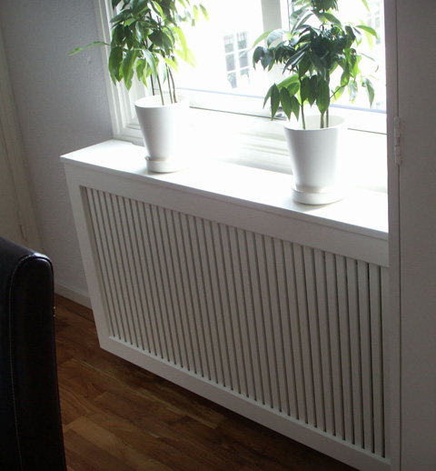

Förutom materialet så är det som skiljer dem åt oftast mönstret - det är också det som skapar ventilationshålen så att värmen från elementet kan ta sig in i rummet. Några vanliga valmöjligheter när det kommer till mönster är exempelvis ribba, spaljé eller spjälor. Valet påverkas såklart av tycke och smak men även utifrån stilen du har på din inredning hemma.
