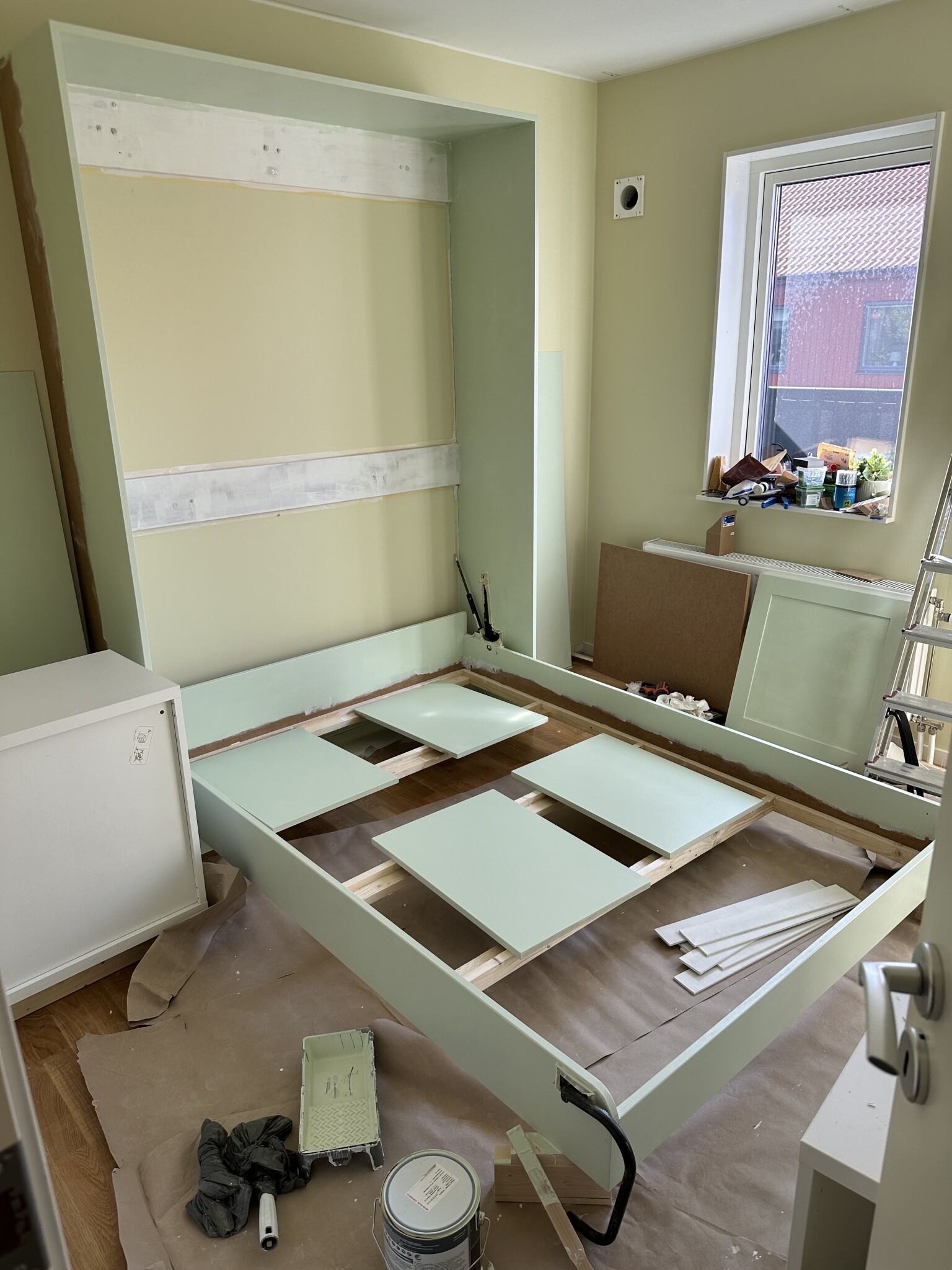

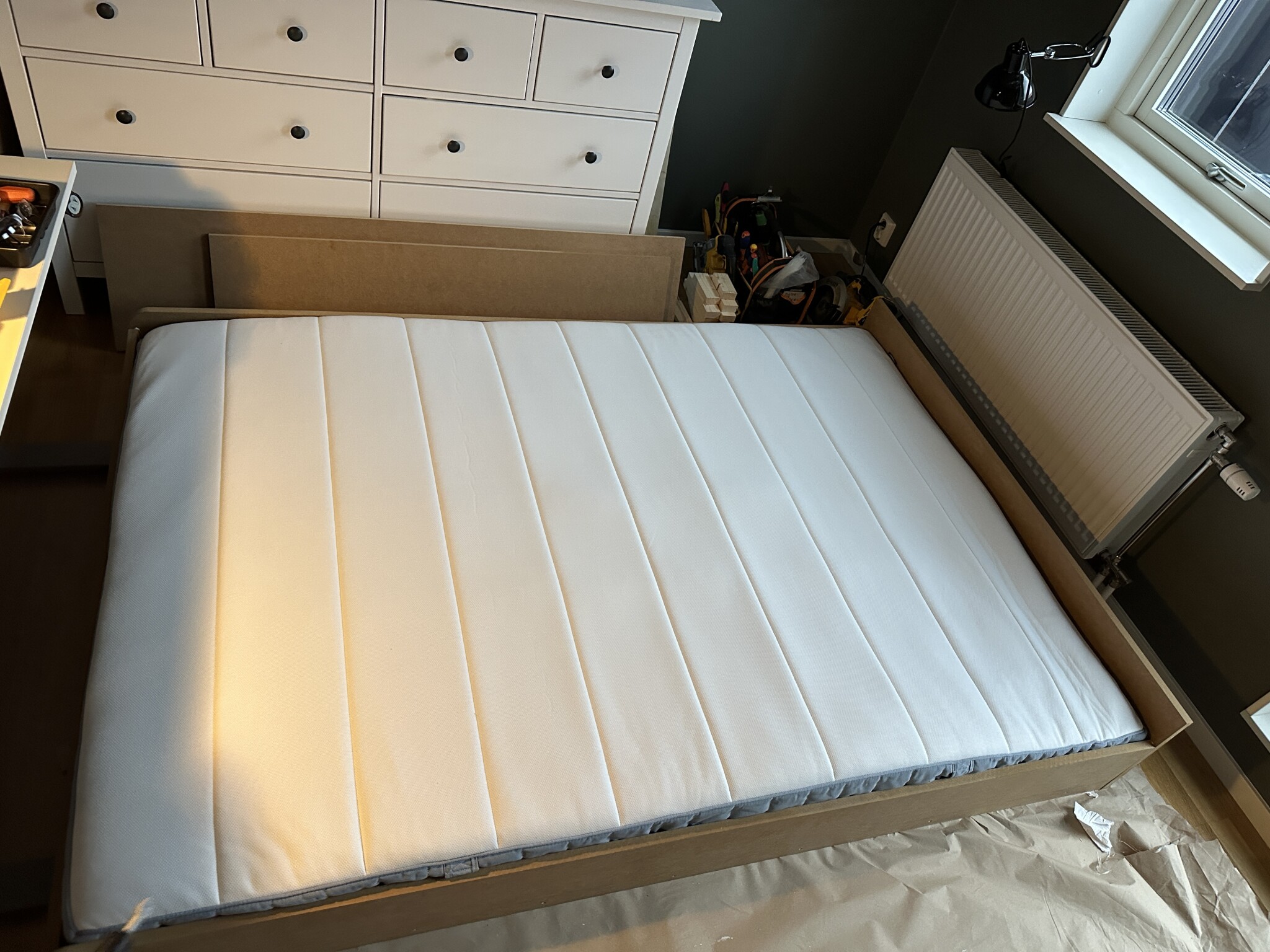

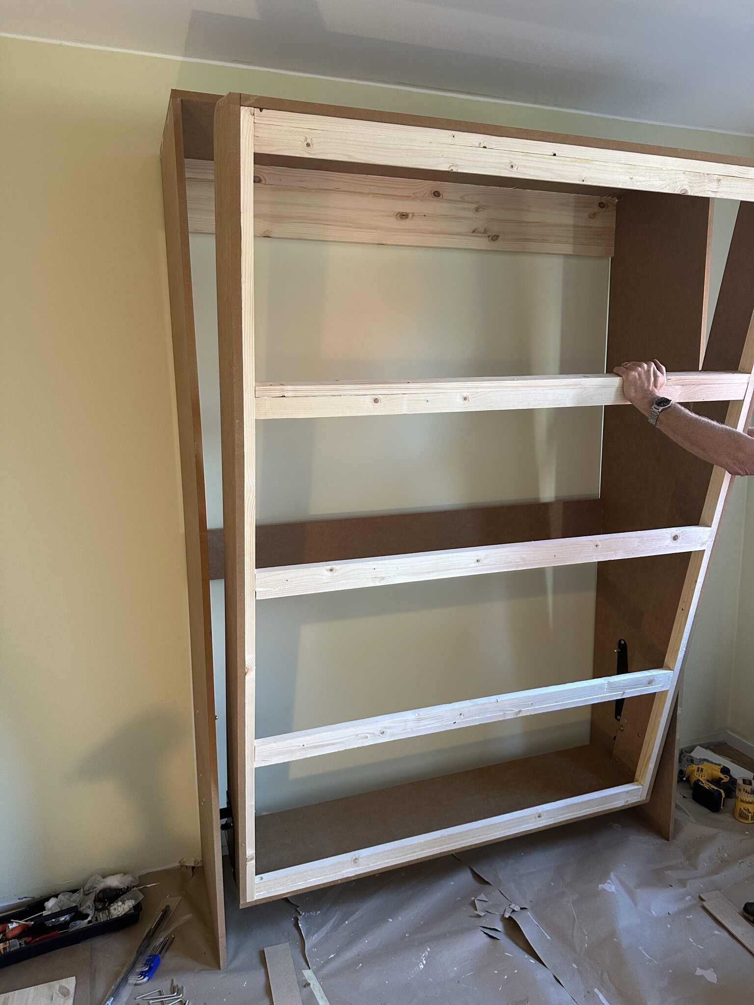

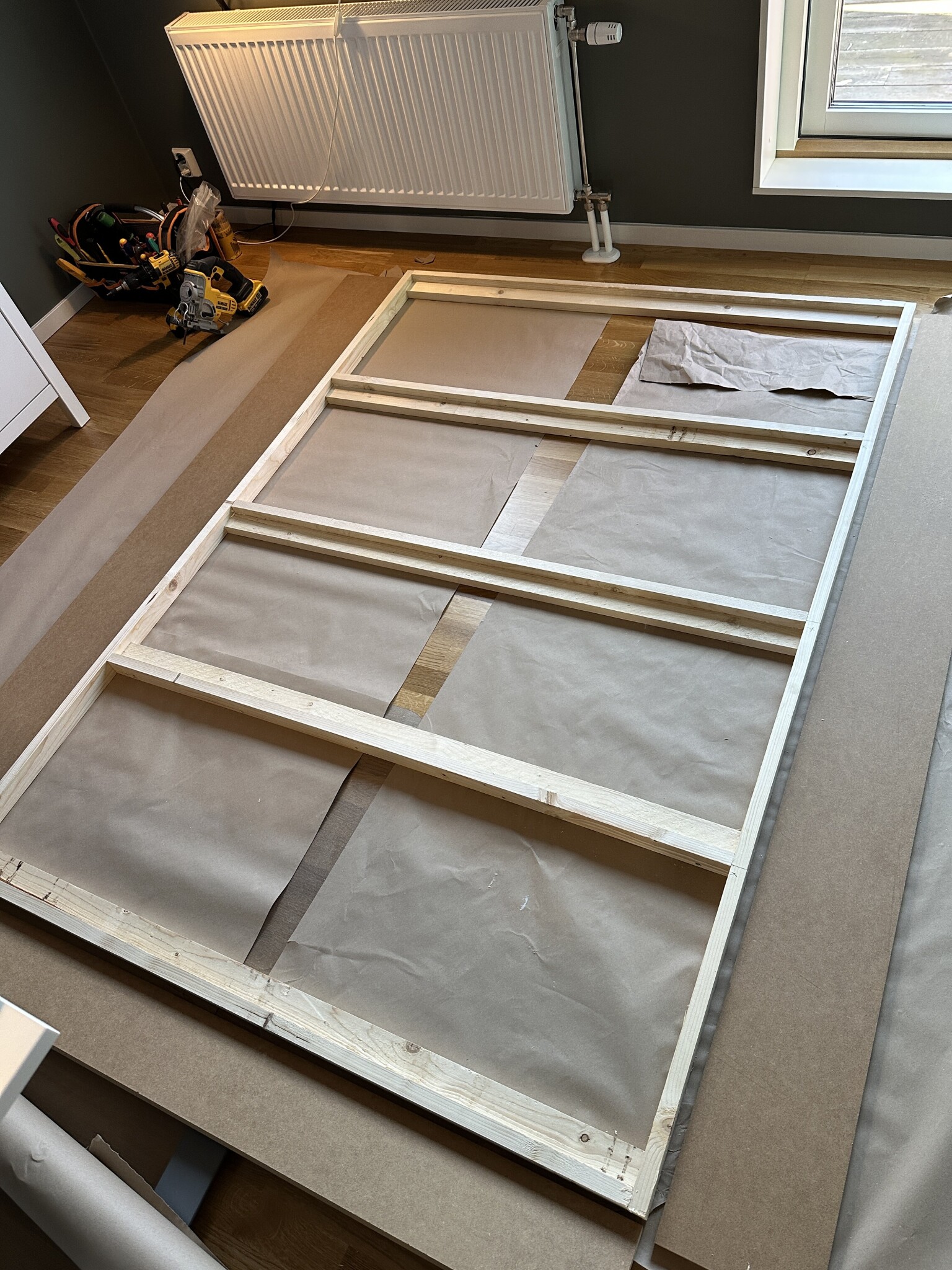

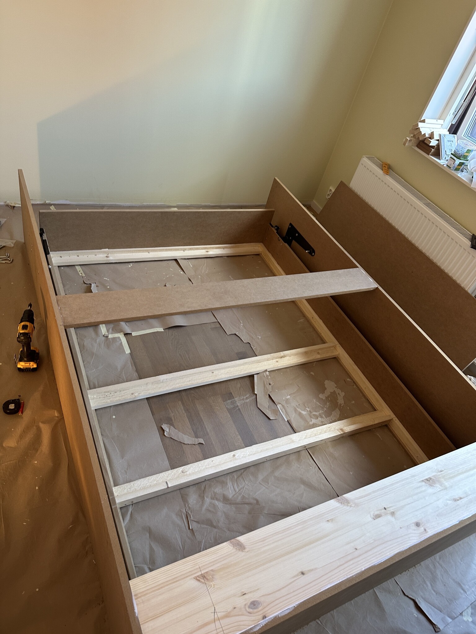

Först tillverkade vi en sängram, vi körde efter en 140 bred madrass för att få plats med lite skåp och hyllor bredvid sängen.

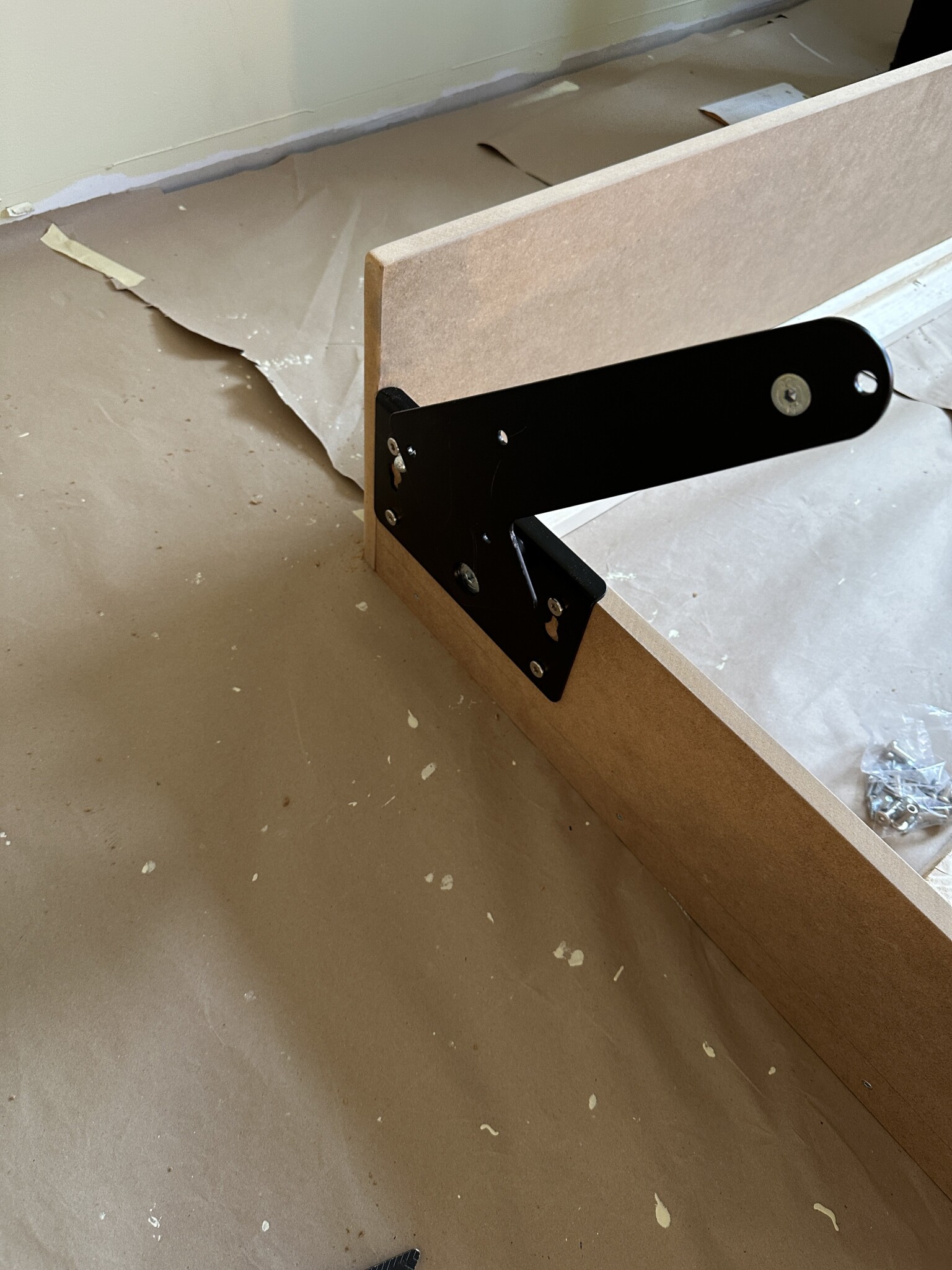

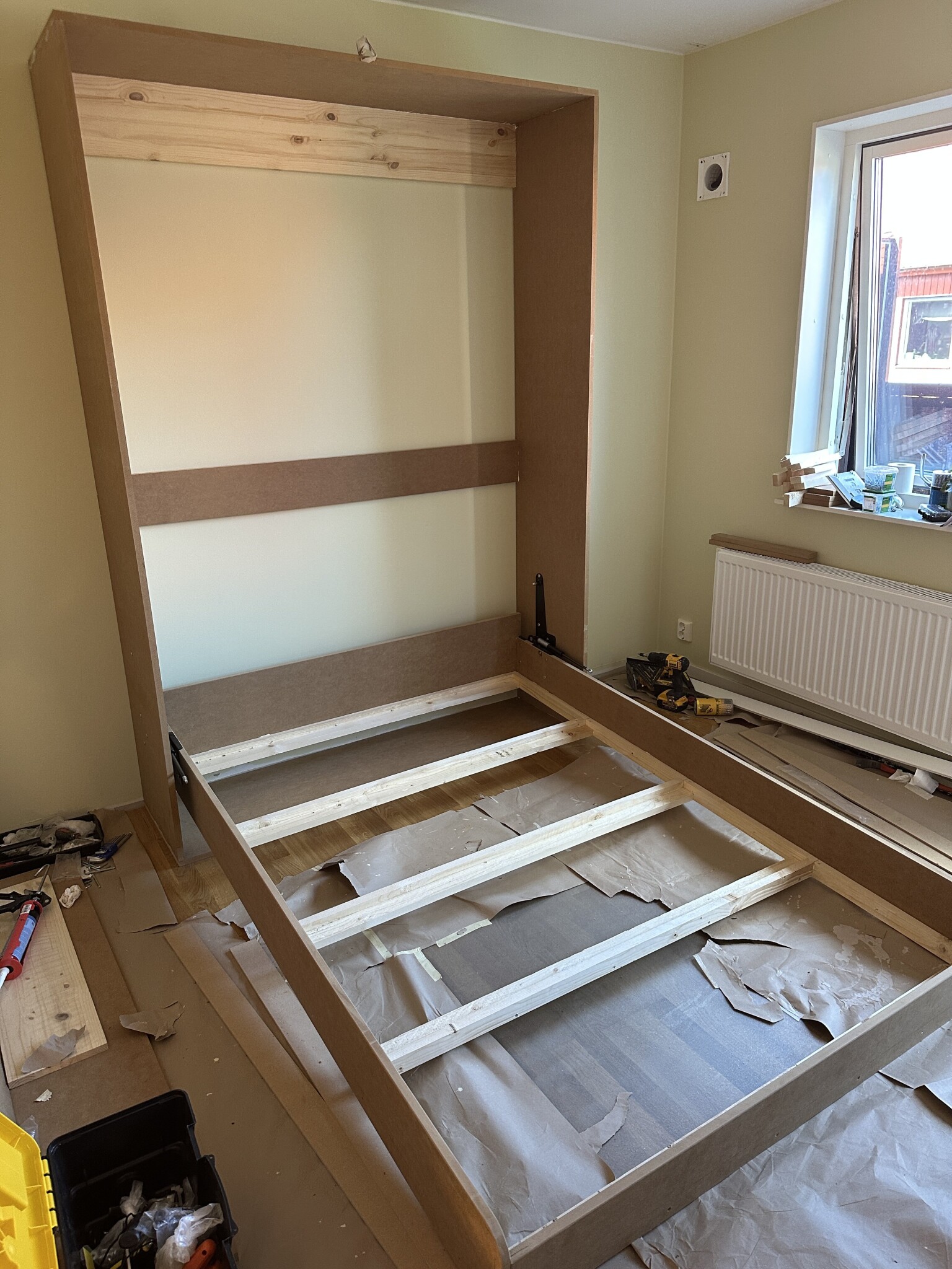

Beslag monterades och ytterram fästes i beslagen.

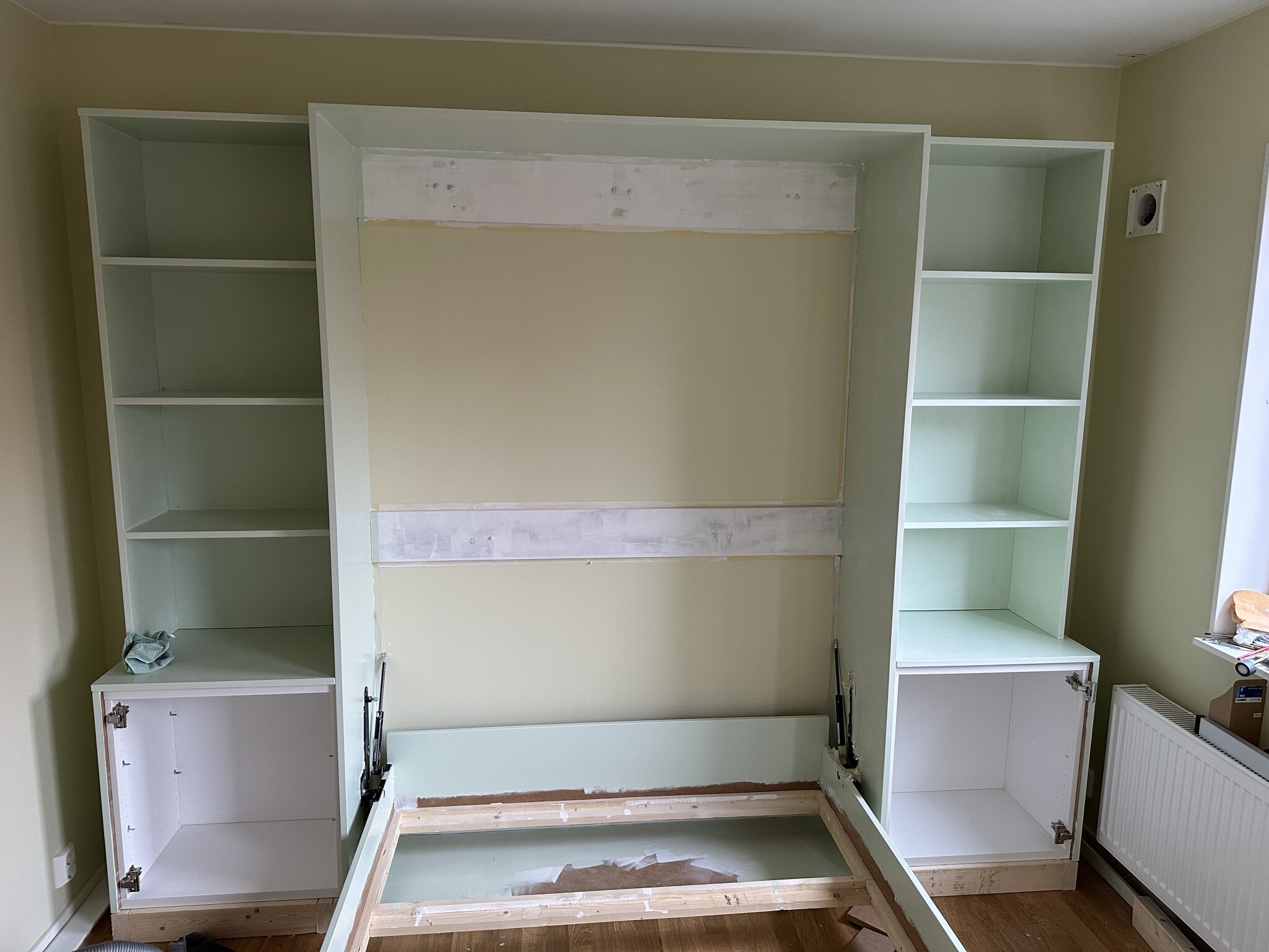

Nu funkar det att fälla upp och vika ner sängdelen. Gasdämparna är ännu inte monterade eftersom det inte är någon vikt på ramen.

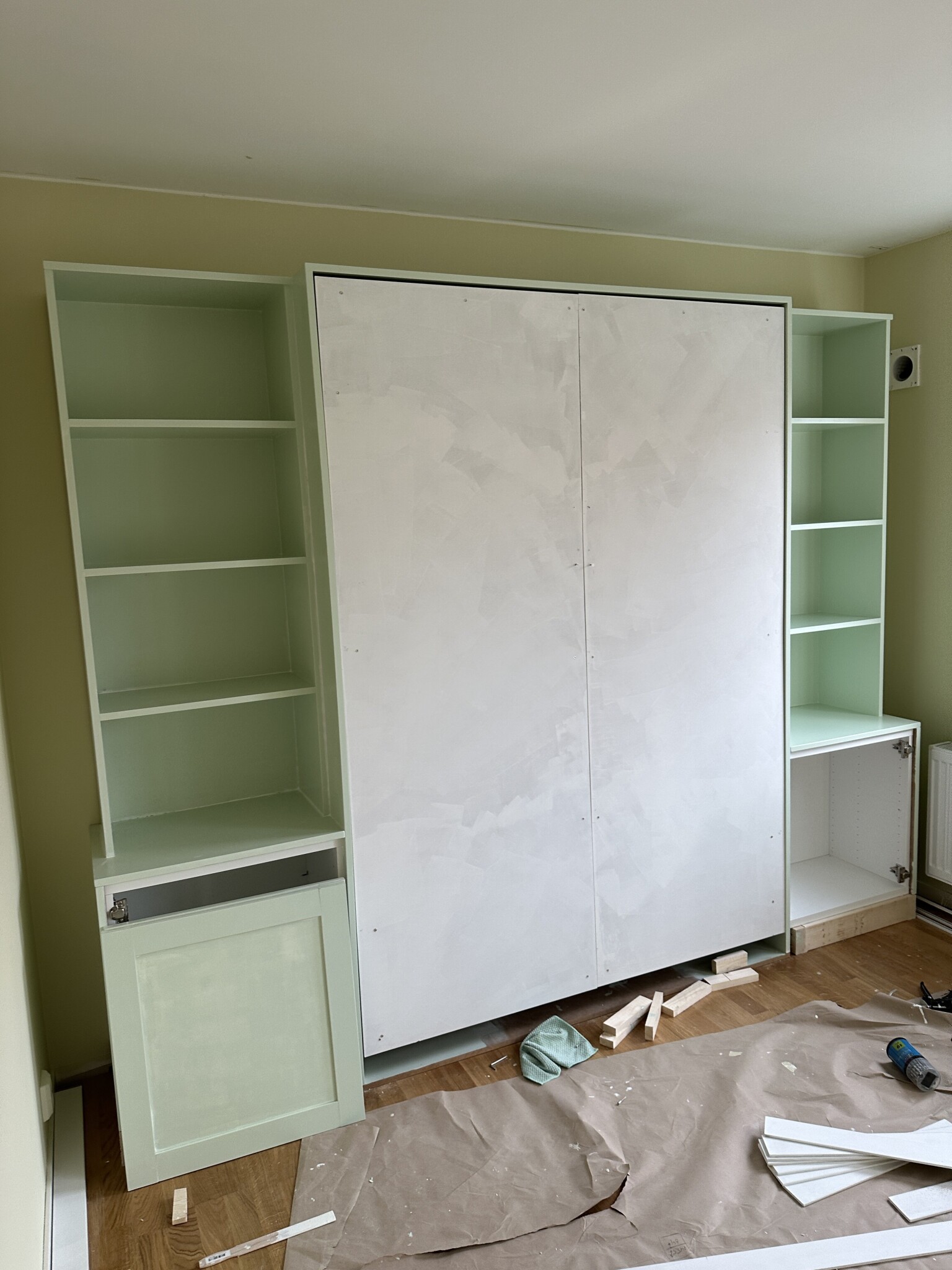

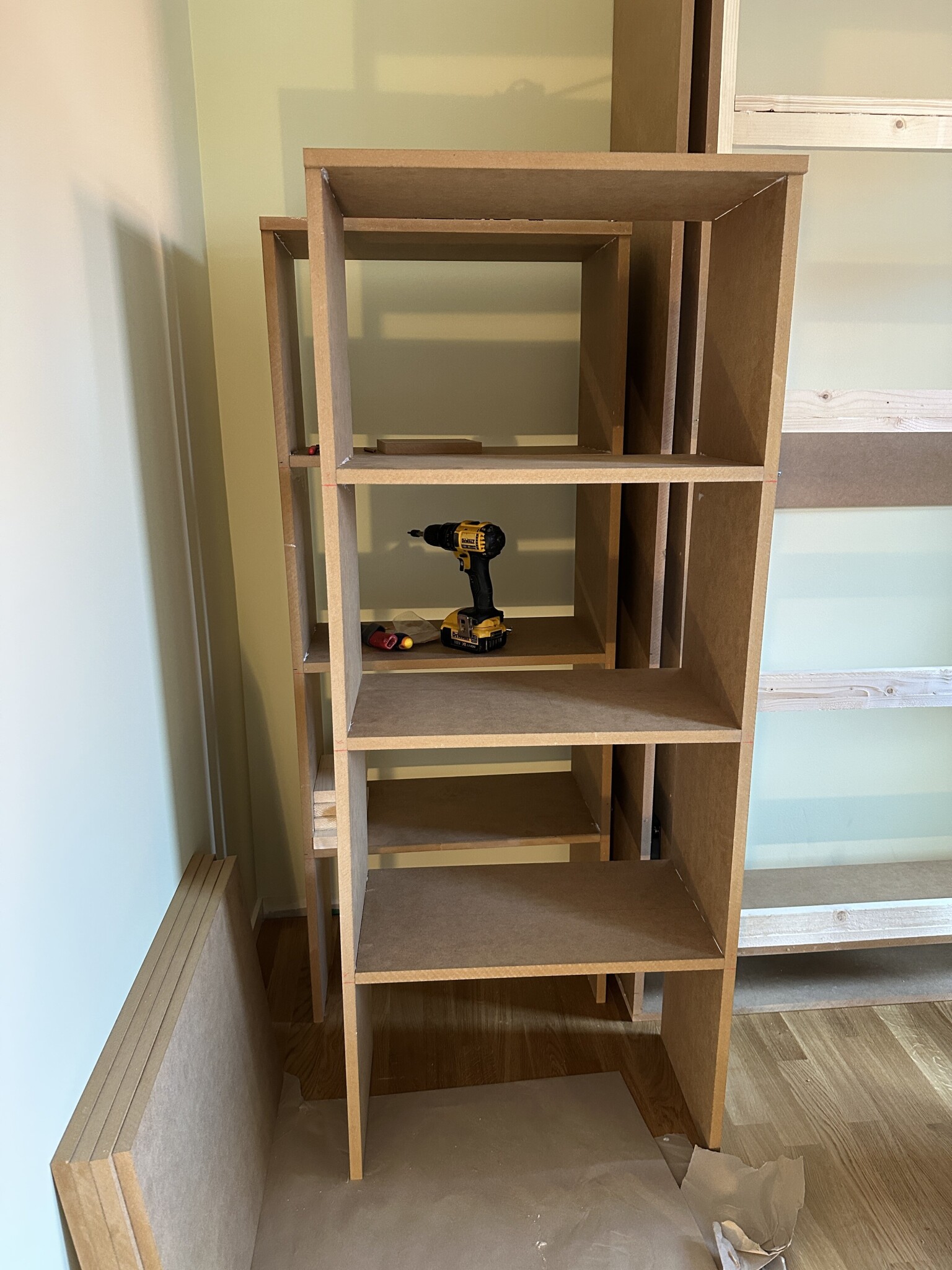

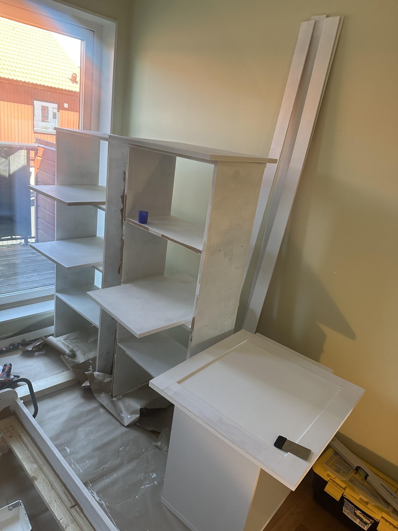

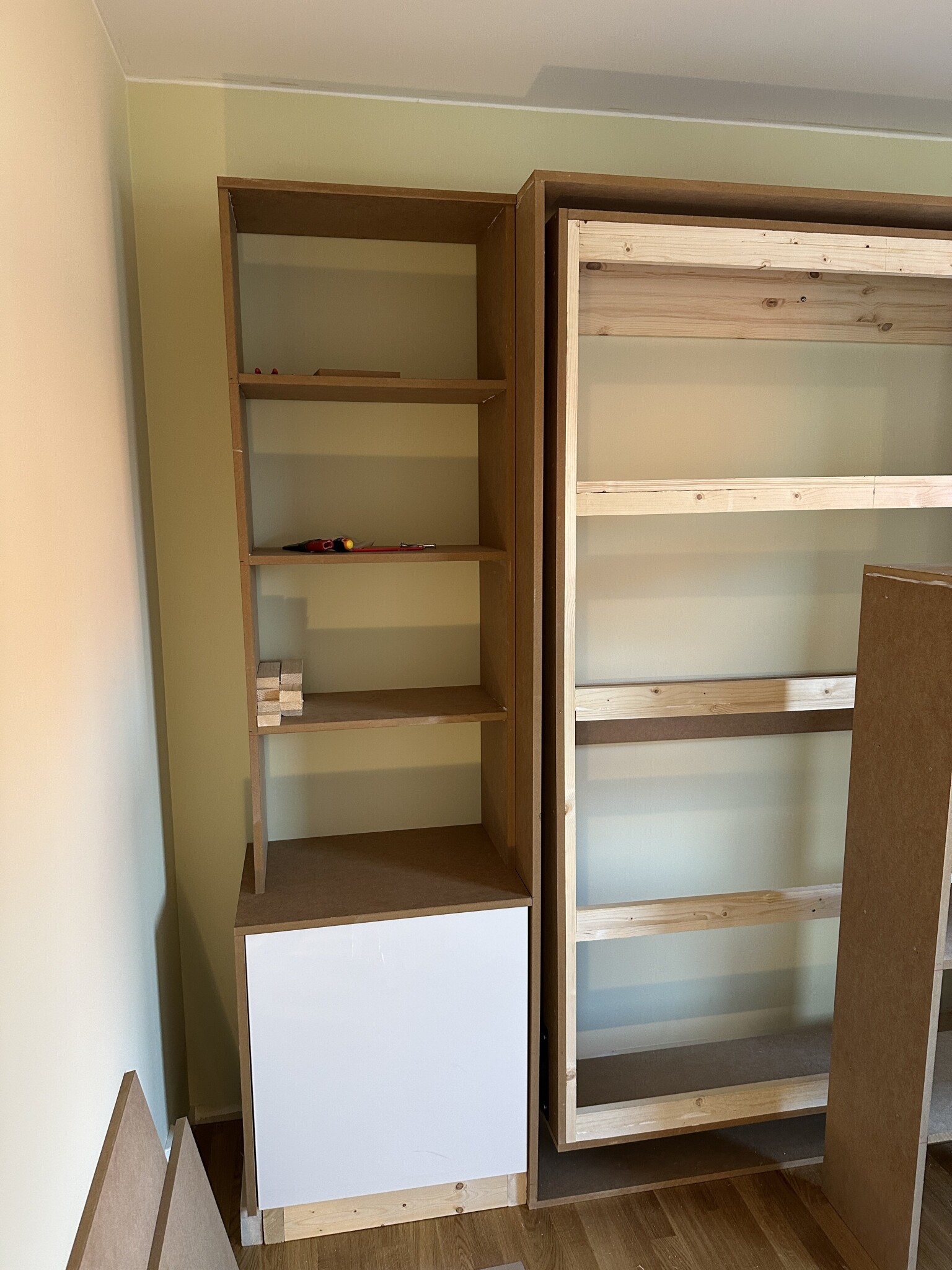

Nu ville vi ha lite skåp och hyllor bredvid sängskåpet för rama in det hela. Underskåpet blev en IKEA bestå stomme som vi "klädde in" i MDF, och hyllorna tillverkades av MDF.

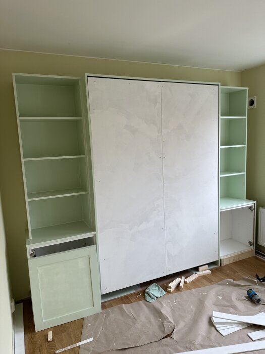

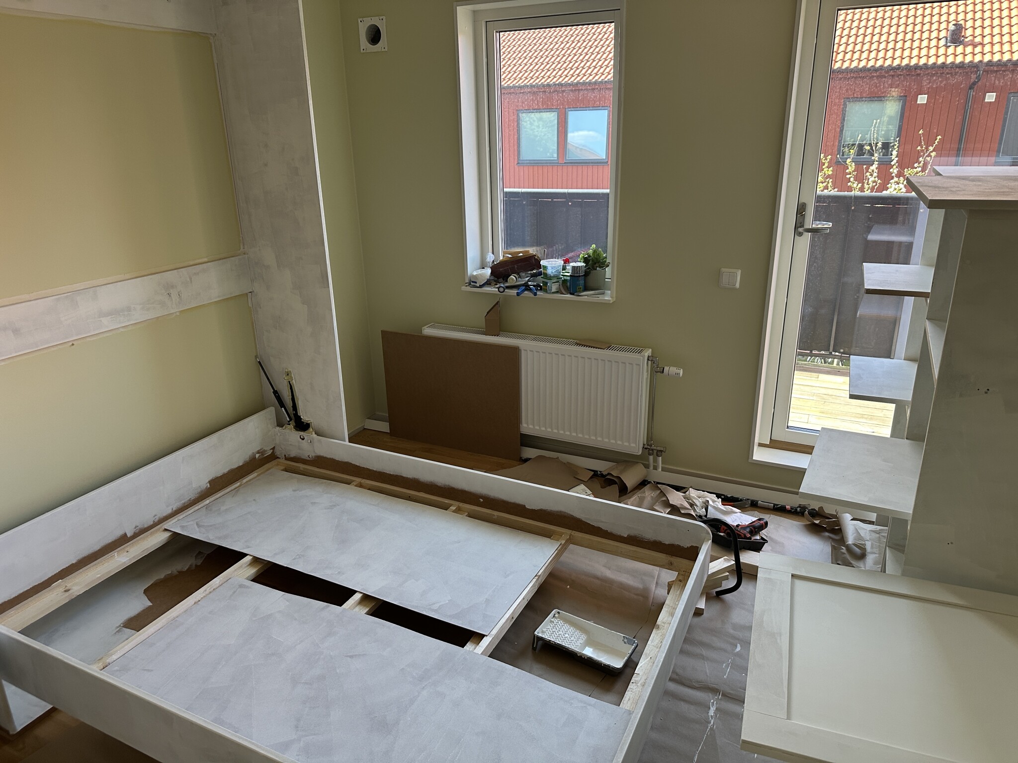

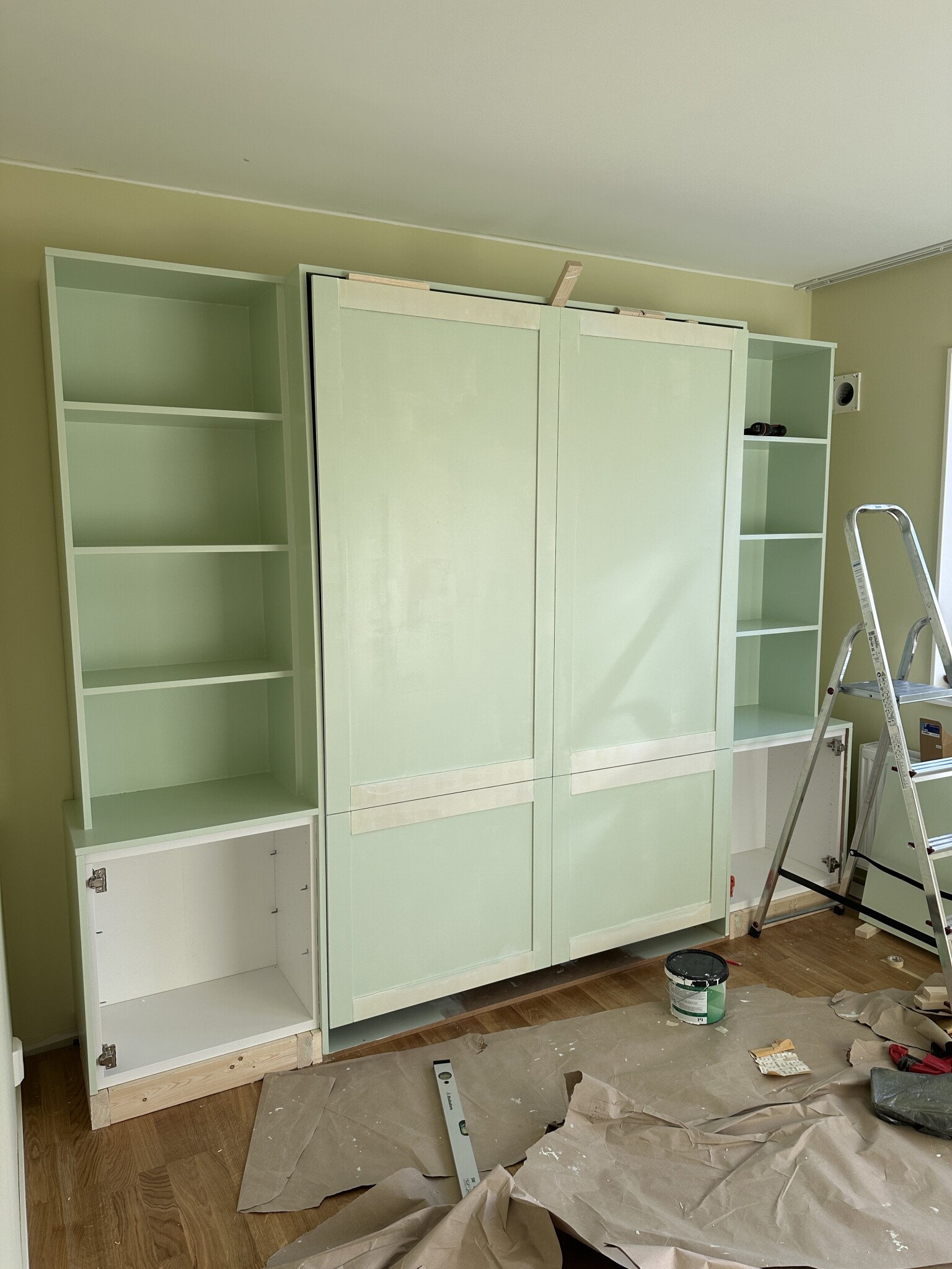

När detta var gjort var det dags att måla. Grundmåla, slipa, och måla med flera lager färg. Den uppmärksamme har också noterat att väggarna också har bytt färg strax innan.
Eftersom vi inte ville att man skulle se in i en sängbotten när sängen är uppfälld satte vi två skivor av tunn MDF på botten, och monterade fejk speglar för att det skulle se ut som en garderob.
Sedan fortsatte vi målandet..

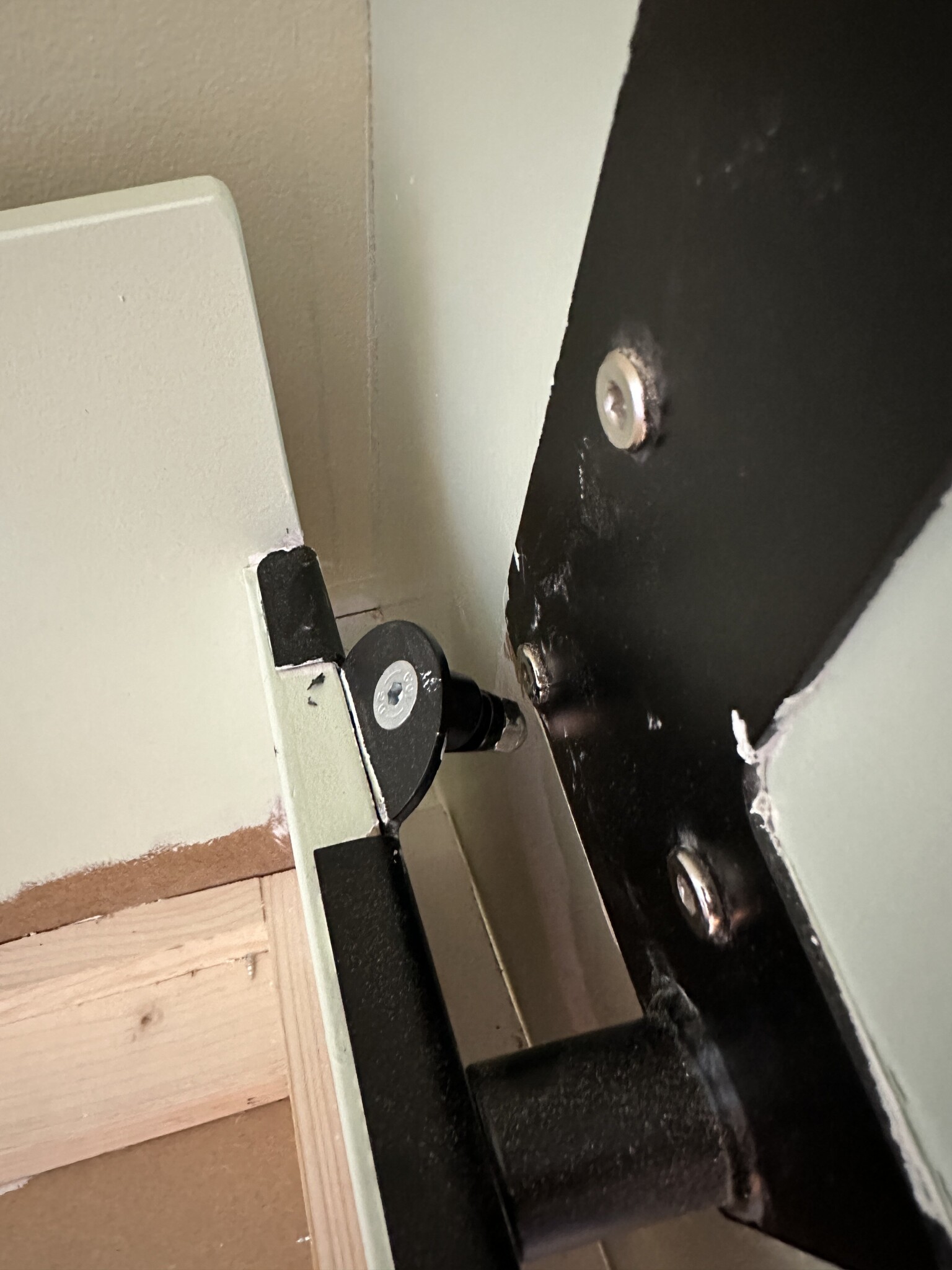

Någonstans här testar vi sängen, och har den nedfälld en längre tid. Någon gång ger beslaget vika vilket får gasdämparen att också gå sönder.
Jahopp. Fick höra av mig till butiken i London, och efter att ha skickat några bilder så valde de att skicka en helt ny uppsättning både gasdämpare och beslag, samt ett par aningen klenare dämpare att testa med. Stor eloge!
Så då bytte vi dessa, och satte faktiskt på de klenare dämparna för säkerhets skull. Dessa nya är på 1350N istället för 1500N.

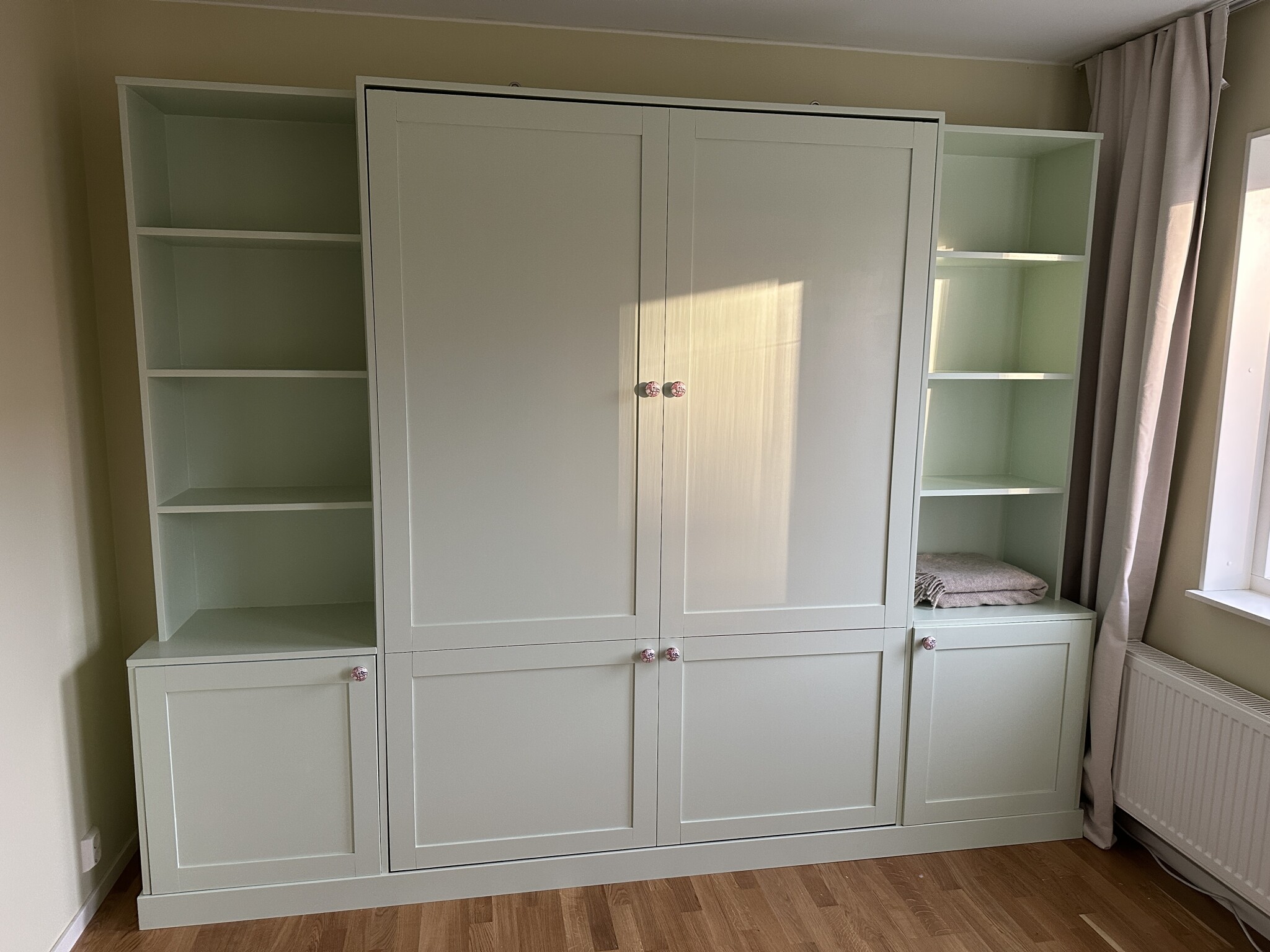

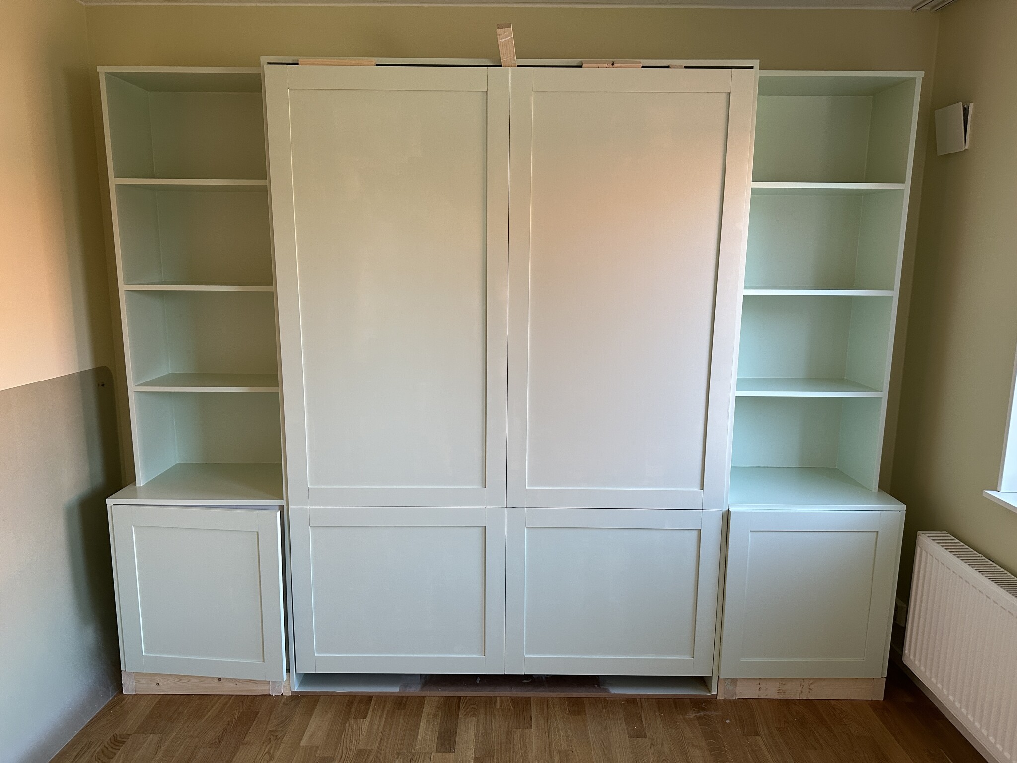

Det enda som var kvar nu var att montera knoppar, golvsockel, IKEA-dörrarna samt två extra metall-öglor i toppen som får säkra hela åbäket ifall någonting skulle hända. Så var det klart!

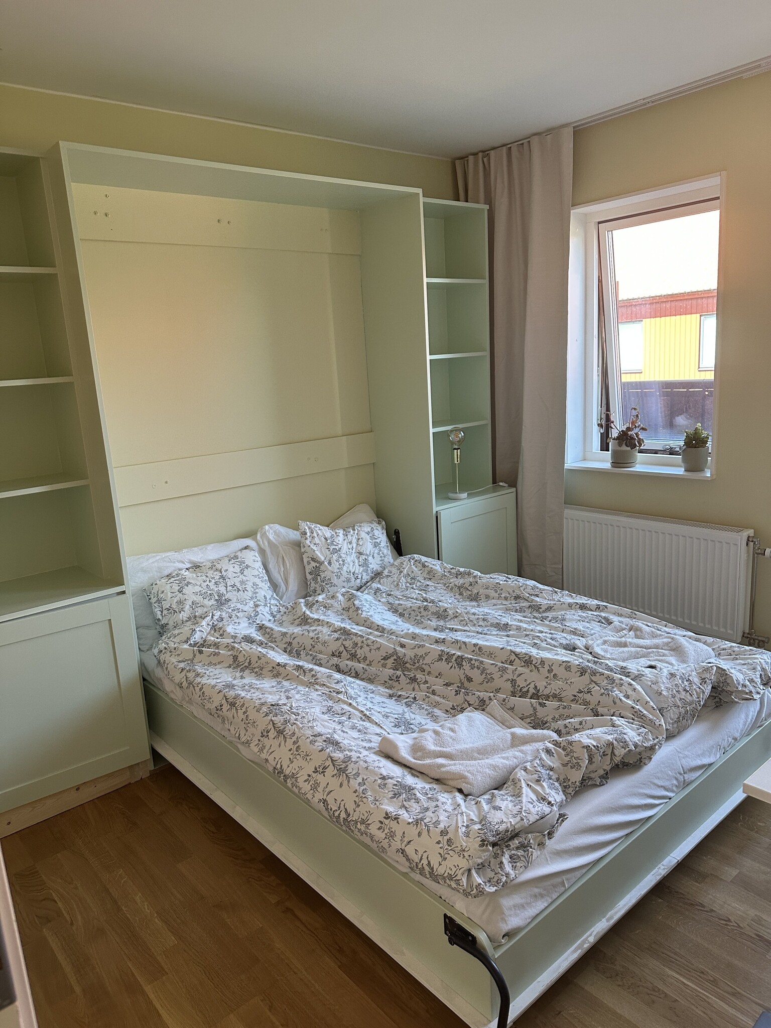

Bjuder även på en bild i nedfällt läge, dock innan sockel och knoppar är på plats.

Det blev ju definitivt dyrare än att köpa en billig bäddsoffa, men det var ett kul projekt och vi blev nöjda! Känns också skönt att större delen av rummet inte tas upp av en möbel när det till 95% av tiden används som hemmakontor.
