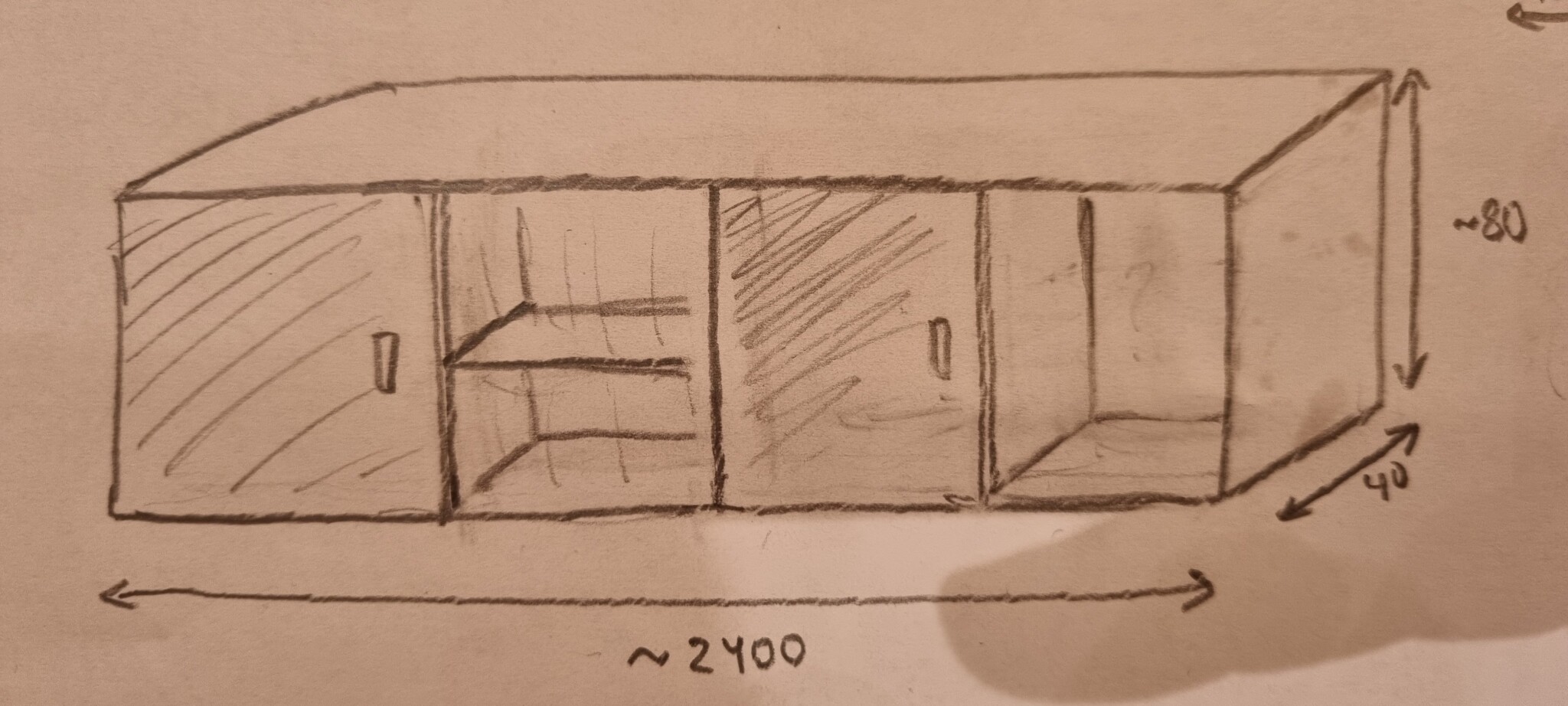

Projektet: Skänk i fyra sektioner, med skjutdörrar
Användningsområde: Förvaring av leksaker, barnböcker, kreativt material och kanske lite hemmaelektronik.
Budget-idé: ca 4000 kr
Jag hade tänkt huvudsakligen använda 18x400x2400 furuskivor. Då blir djupet alltså 400.
Cirkapris 500 kr/st
3 st skivor för toppen, botten och mittenplanet (mittenplanet delas upp i lämpliga sektioner),
2 st skivor för ändarna och vertikala mittskivorna (totalt 5 delar)
Cirka 2500 kr för allt
(MDF är mycket populärt nu för tiden. Har dock hört lite om hälsoaspekterna med materialet, som gör att jag dras mot att använda furuskivor och liknande istället om möjligt)

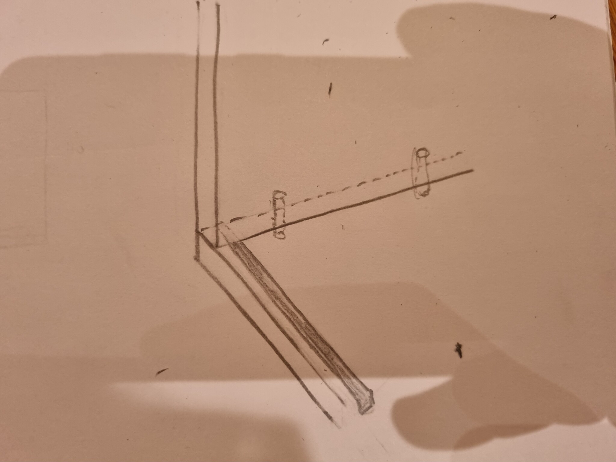

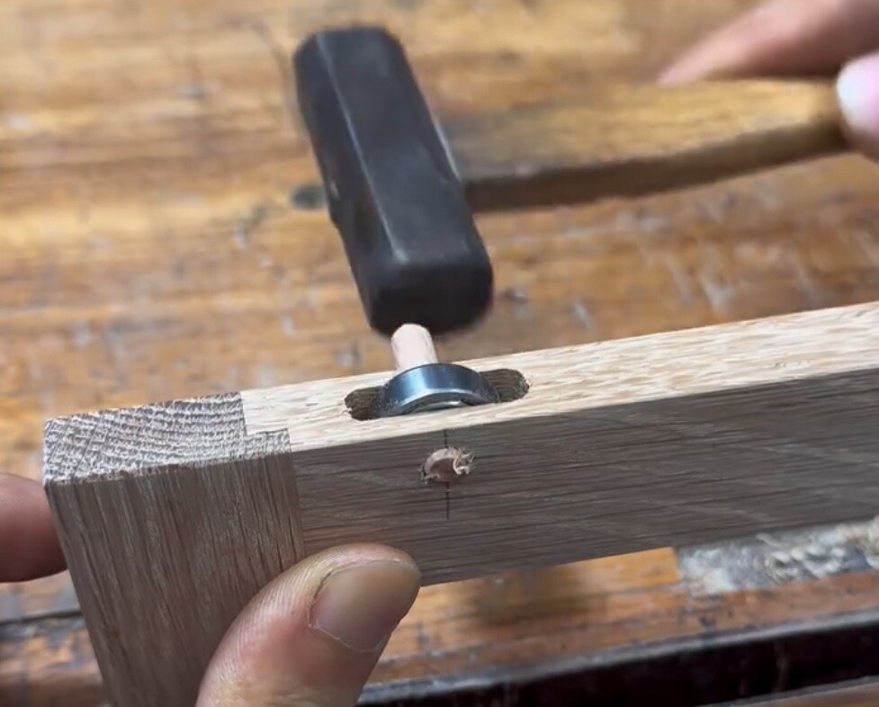

Jag tänkte att jag skulle använda träplugg och lim för att bygga skelettet.
Hyllplanen kan för min del gärna vila på pluggar de också, fräsa ut så att de döljs? Behöver inte vara fasta. Kanske göra fler hål så att man kan flytta lite (men inte tusen hål som i Billy-hyllan).

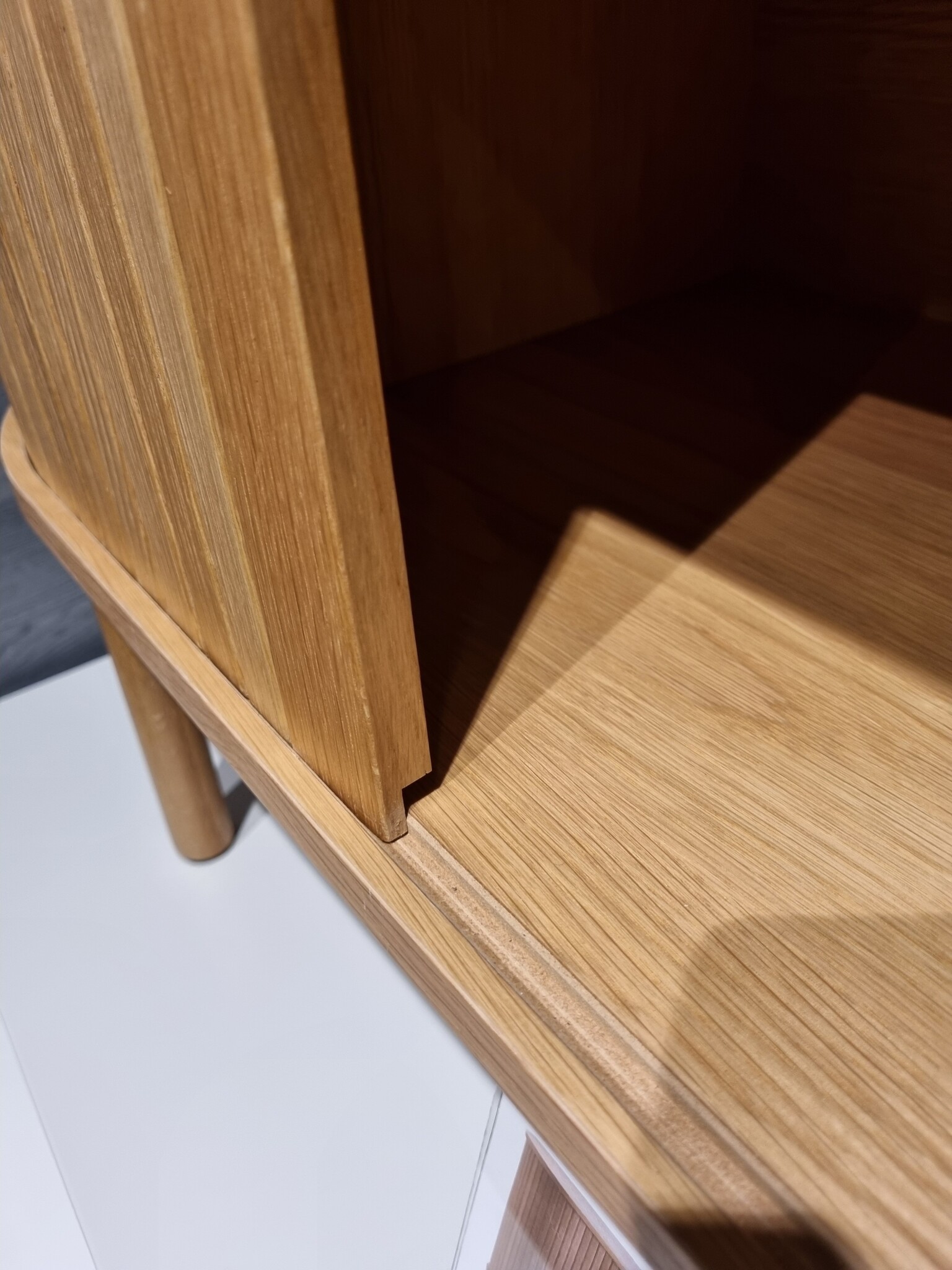

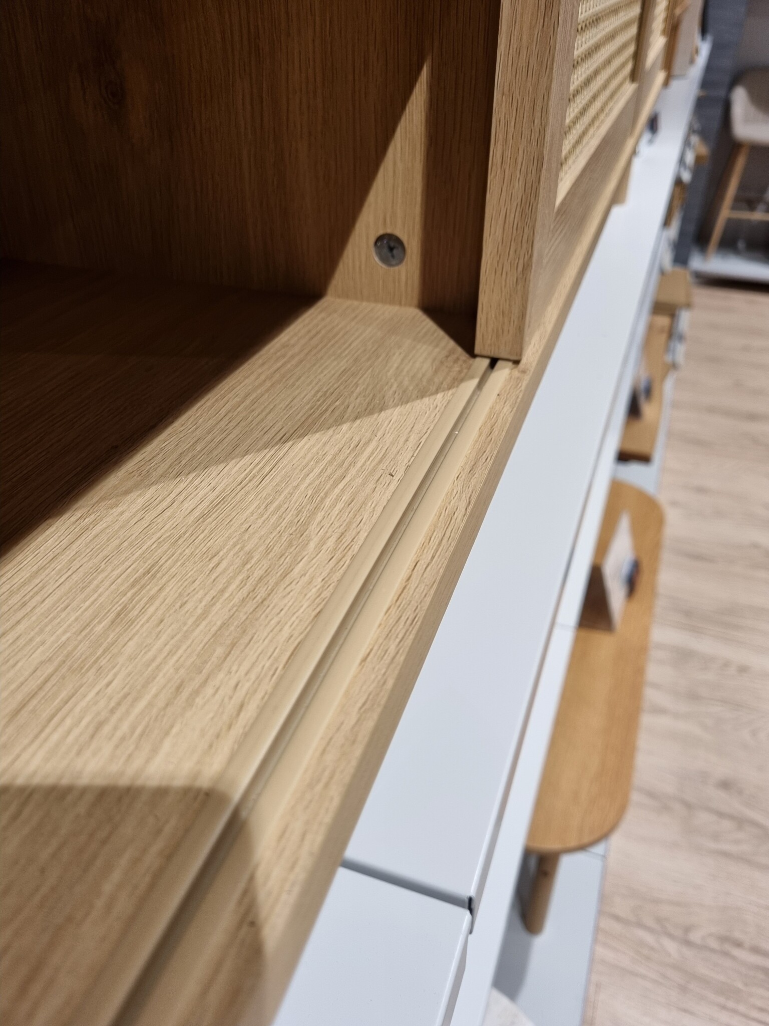

Jag var inne och spanade på JYSK här om dagen för att få lite inspiration och såg då att det fanns lite olika varianter, exempelvis att luckorna fasats av och gick i en skåra som såg ut att vara antingen direkt trä (blir lite friktion men funkar?) eller någon slags ... ja annat pressat träbaseratmaterial som kanske har lägre friktion. Det fanns även en variant med en nedsänkt plastprofil (?) som det gick hjul i. Med och utan.

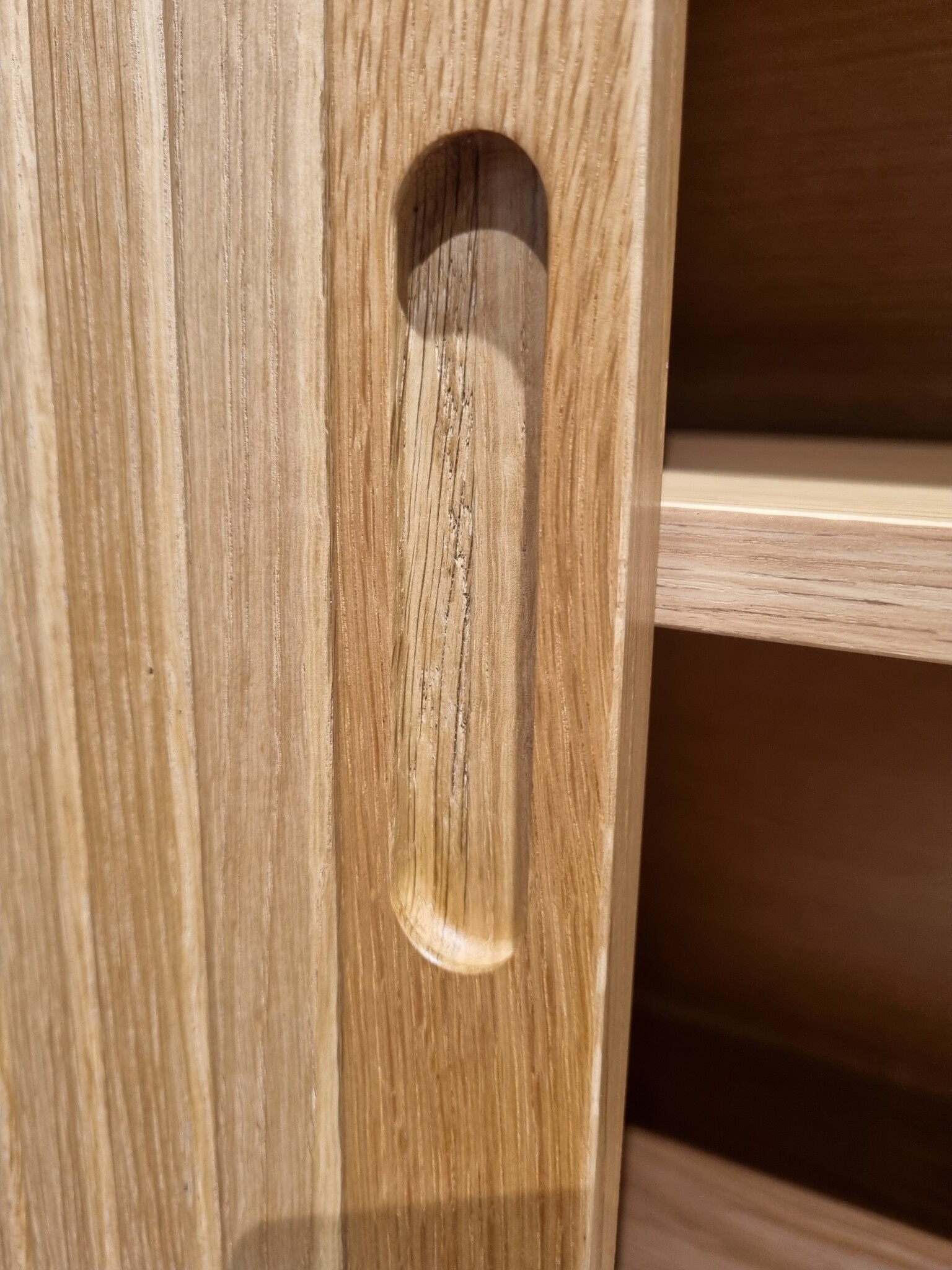

Istället för knoppar skulle jag gärna vilja prova att fräsa ut handtag, liknande detta:

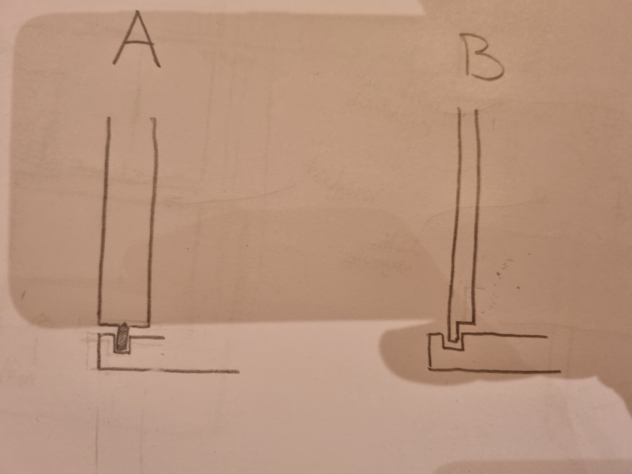

Är någon nedsänkt profil som sänker friktionen alldeles nödvändig? Var köper man sådan i så fall? Samma sak kring hjul? Dock så såg jag ju på JYSK att det iaf i vissa sammanhang inte behövs hjul. Tycker hjul tillför en lite "plastig" IKEA-känsla av någon anledning. Andra friktionsdämpande tips?

Jag har bestämt mig för att ge mig i kast med ett projekt som så här på förhand ligger utanför både min bekvämlighetszon och förmåga - men som jag också hoppas kan lära mig mycket på vägen. Jag är glad nybörjare, så var snäll. Jag skriver här för att få tips, pepp, förbättringsförslag eller avrådan när så behövs.
Cirkapris 500 kr/st

Framsidan: Jag vill gärna prova med skjutdörrar. Helst hade jag nog velat ha dubbla spår för att kunna ha luckor/dörrar över hela men dubbla spår äter upp så mycket av djupet, så nu är jag inne på att köra enkelspår så att några sektioner alltid är öppna.

Bra, lackad furulimfog kan hålla alldeles utmärkt, har bokhyllor av det som är över 30 år jag ärvt av mina föräldrar som fortfarande ser bra ut.

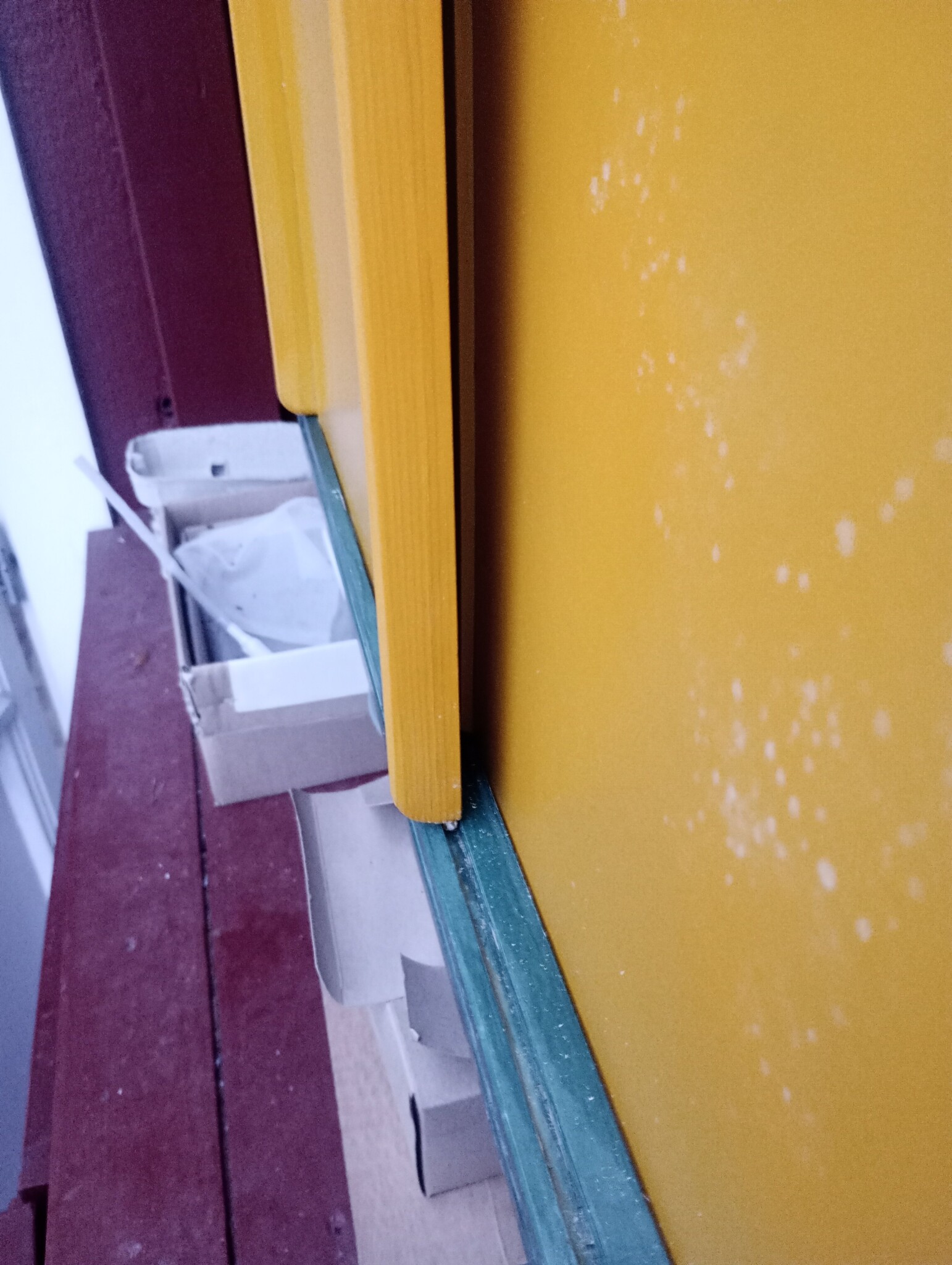

Bifogar en bild på skjutluckor enligt min föreslagna konstruktion. Förlagan är köksluckor från 60-talet som fortfarande sitter i mina farföräldrars hus, de har inte slagit sig än så tror det inte är någon större fara på den fronten.
Avståndet mellan spåren här är lite onödigt stort, du kan nog krympa det till typ 6mm utan problem, själva spåren är om jag minns rätt gjorda genom att jag sågade med ryggsåg längs en rak bräda till djup i båda kanterna och sedan tog bort spillet i mitten med 4mm brett stämjärn. Alternativt ritsade jag bara upp båda kantlinjerna och högg spåret direkt med stämjärnet.
Vad det gäller att sätta dit och ta bort luckorna passar man dem på höjden så att om man lyfter upp dem mot botten på spåret i överkant kan man lyfta ur dem ur spåret i underkant.

Jag hade ett liknande projekt och ville ha skjutdörrar som kan gå för varandra. Jag köpte s k E-profil som har två spår, och fräste in dom i bottendelen. Det tar inte mycket på djupet. Tillika i toppskivan. Sedan skulle det bli glasdörrar (härdad).
Projektet blev sedan utan dörrar men konstruktionen är bra.
