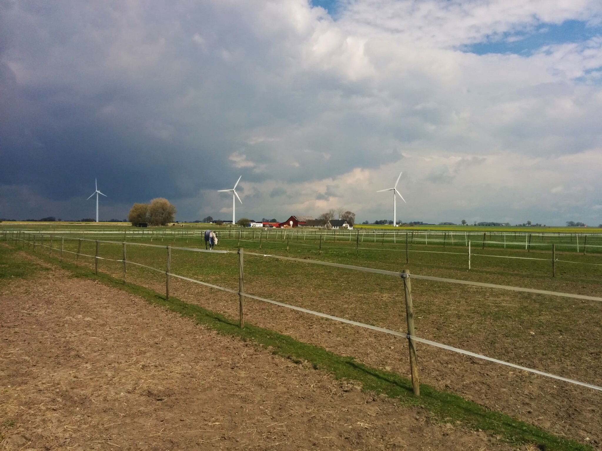

Jag ser i detta nu ett vindkraftverk. Bara att titta rätt ut genom fönstret, faktiskt. Det är inte ett ensamt vindkraftverk, men de andra syns inte från just det fönstret.
M maria01 skrev:
och slussen har ju funnits där långt innan husen byggdes
Men det har inte hållits någon folkomröstning.
Vi kommer få tre ca 20 år gamla verk på 750-1000m avstånd, inget vi har hört när vi varit där.
De håller för övrigt på att få nya växellådor, och marken runt om är inte full av plastbitar eller döda fåglar.
Om de är 20 år gamla så är de inte så höga som dagens planerade verk. Vi riskerar att få 275 meter höga verk ca 800 meter från vårt hus och närmaste granne kommer att komma så nära som 600 meter!
Så det är lite skillnad på äldre och nya verk.
