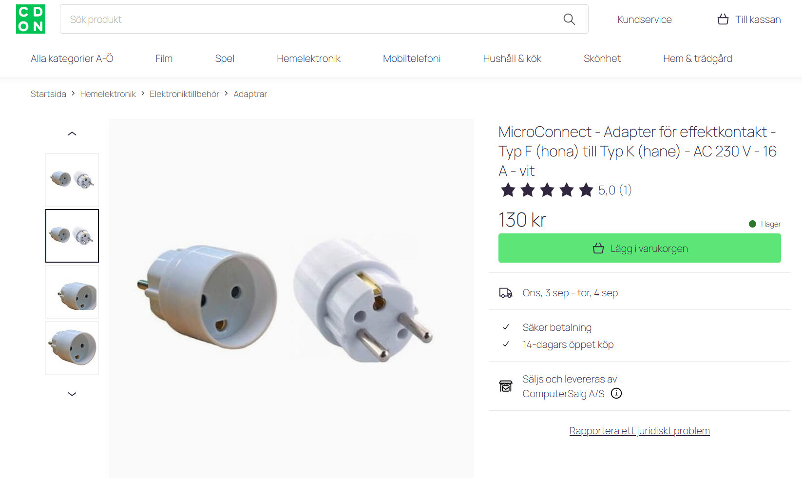

J Johncarpenter skrev:
I see.
Så summa sumarum är varianten hos amazon my ”best bet”?
Eller köp en sådan här om du inte vill byta stickpropp.
Adapter för eluttag, Typ F hona till Typ K hane, vit.
  • Wow
cpalm
C cpalm skrev:
Finns färdiga enheter i egen kapsling, bara att plugga in och köra, exempelvis:
[länk]
Tyvärr är de generellt hyfsat dyra.
Gäller att man får rätt modell, så det inte blir fel uttag. 😠
Strömkälla PeakTech 2240 med eluttag och säkring, 230V-500W.
Dowser4711 och 1 till
Demmpa Demmpa skrev:
Den är bara till för att använda apparater med dansk stickkontakt (typ K) i schukouttag (typ F)
Det är lika dåligt att använda den adaptern som att göra en egen adapter med schukostickpropp och ojordat skarvuttag.
[länk]
En sådan här då, den är inte för danska uttag.
Vit dubbelplugg från Norlys med två runda uttag, ej kompatibel med danska uttag.
Adapter med EU-kontakt för eluttag, inte lämplig för danska uttag.

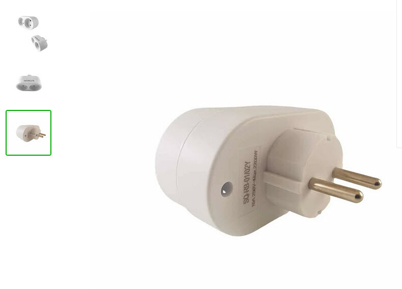

[bild][bild]
Samma skit, totalt regelvidrig produkt.
[bild][bild]
Som sagt, även den regelvidrig enligt svenska regelverket.
Sen är det dålig översättning, tex följande "Man kan alltså ha kopplat 2 saker till samma vägväxel."
Edit2: https://satana.se/products/dubbelplugg-vit-norlys-rund-m-2-uttag
Danskt företag, säljer saker från Kina,
Enligt Ratsit så är "HK Medie Group APS" avregistrerad sedan 2023-04-28,
https://www.ratsit.se/5020840855-HK_MEDIE_GROUP_APS
