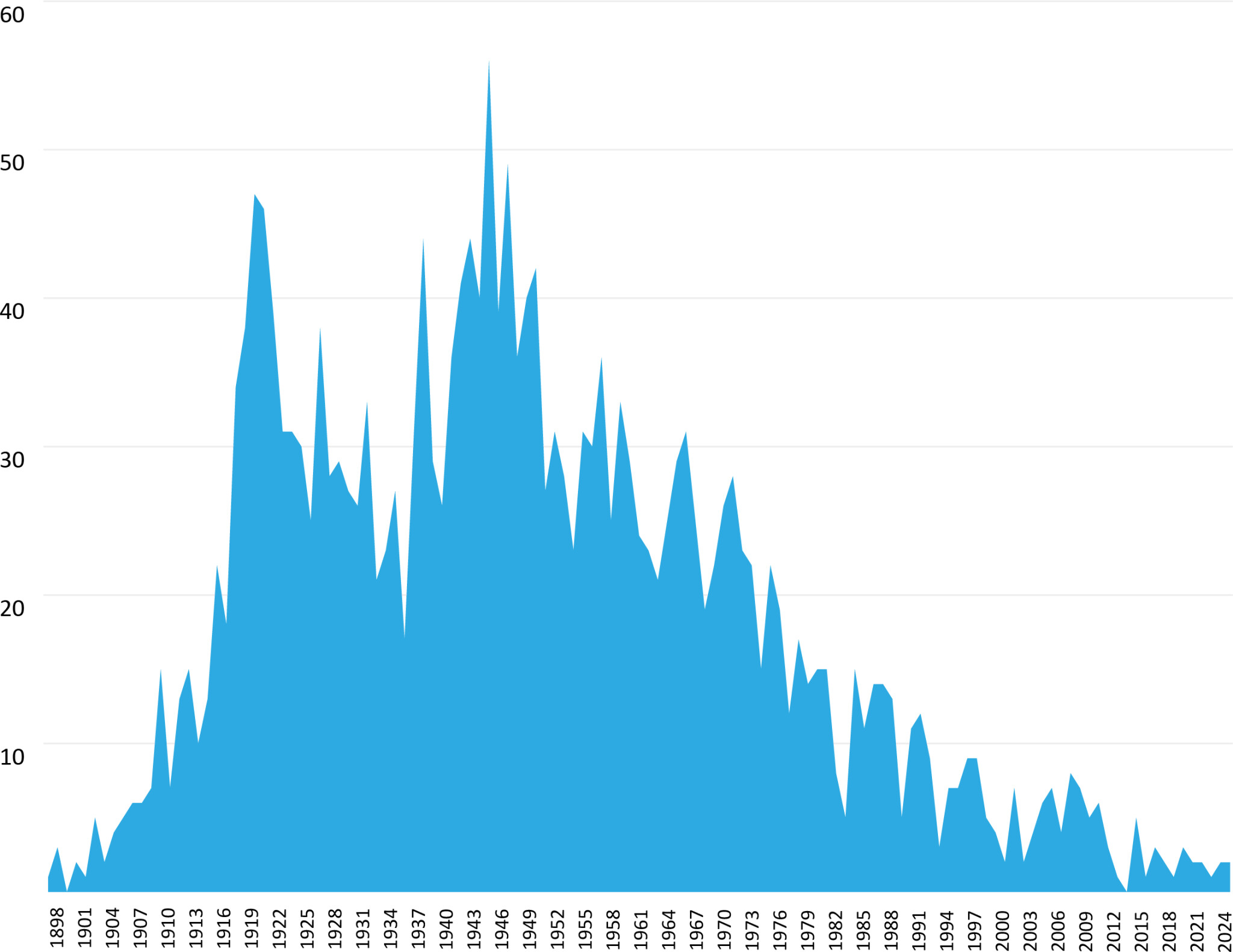

T Thomas_Blekinge skrev:
Otroligt hur TS problem krånglas till!
Det har väl bytts sladdställ eller karvats i runda stickkontakter tiotusentals gånger i Sverige. Undrar hur många som dog pga detta.
Tja, vi har ju siffror från klass-0-tiden med "isolerad miljö" som skyddsåtgärd så svaret på din fråga är "som flugor":
Diagram som visar dödsfall relaterade till elolyckor från 1898 till 2024. Antalet ökar fram till omkring 1940 och minskar därefter stadigt.
Det visade sig nämligen att den isolerade miljön sällan var det. En av min fars klasskamrater i småskolan kom inte en dag. Det visade sig att han när han sträckte sig för att släcka sänglampan fick sin fot mot radiatorn som stod vid sänggaveln, och det var det.
Så att fortsätta ha klass-0-utrustning kvar faller under "dåliga idéer". Isolerade miljöer är inte det, och det finns dessutom allt färre sådana kvar.

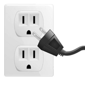

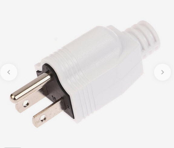

Jordade uttag i USA, där går det att ansluta ojordad stickpropp. Men de har väl inte samma säkerhetstänk.
Jordat dubbelt eluttag i USA med ojordad stickpropp på väg att anslutas.
Vit ojordad stickpropp av amerikansk typ, två stift, del av diskussion om säkerhet och jordning.
