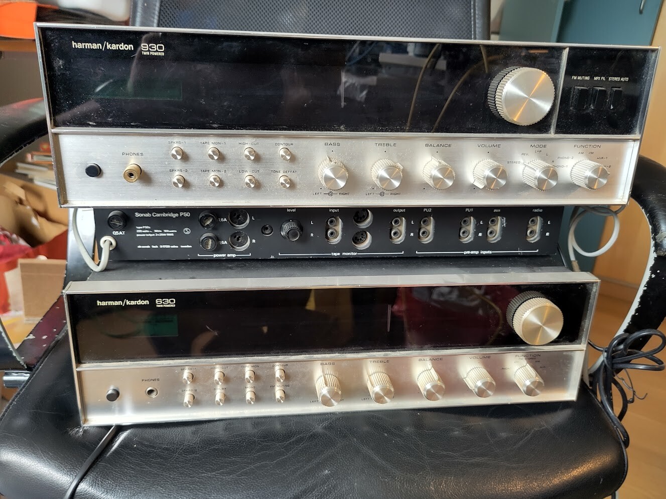

Har en äldre förstärkare med ojordad och rund nätkontakt, vilket inte lirar speciellt bra i ett hem med enbart jordade vägguttag.
är det bara att lämna in förstärkaren till behörig elektriker för att byta nätsladden eller finns det enklare (med säkra) lösningar?
Det är en bra förstärkare så att avyttra den är inte aktuellt.

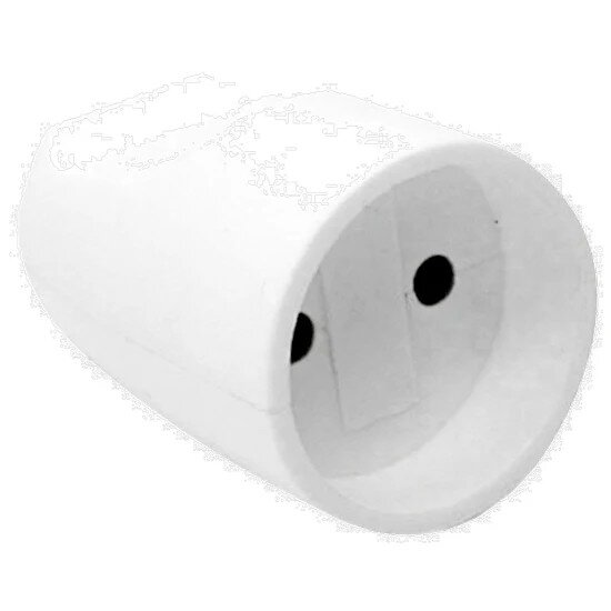

Som amatör när det gäller elinstallationer undrar jag dock om det finns skarvsladdar med runda honor och eurokontakt i ”vägg-änden”? Eller är det inte förenligt med säkerhetsaspekterna?
En sådan kabel får du i så fall själv skruva samman (inga större problem). Det handlar bl om effektuttaget på ansluten produkt. Eurokontakten är avsedd för produkter med en lägre effektförbrukning jmf med traditionella kontakter.J Johncarpenter skrev:
Ytterst olämpligt då uttaget är godkänt för 16A belastning och eurostickproppen bara 2,5A.J Johncarpenter skrev:
Så belastar man "skarvsladden" till max är det stor risk för brand

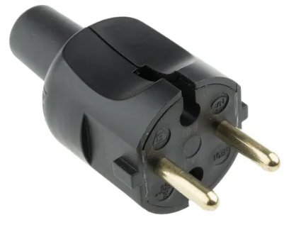

Det är en otillåten kombination säkerhetsmässigt eftersom man då kan ansluta en gammal klass0-armatur (som bara får anslutas i utrymme byggd enligt "isolerad miljö") i skyddsjordad miljö.J Johncarpenter skrev:
Med en sådan koppling så har ena, av två, skyddsbarriärer försatts ur funktion.

Även följande stickkontakt,
till följande uttag är otillåten av samma anledning,

Ska man byta till en europropp så bör ju apparaten vara dubbelisolerad, vilket jag inte tror metallchassit på dessa apparater är.
Ur en säkerhetsaspekt hade jag velat ha chassit jordat.
Med risk för att det ställer till det ljudmässigt.
Har själv två kompisar behöver samma behandling.
Vilken är det som du har @Johncarpenter ?
