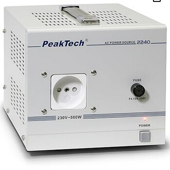

J Johncarpenter skrev:
Vet inte om jag har lust att modda inuti chassit. De där färdigbyggda är externa enheter eller finns det bara för inbyggnad?
Finns färdiga enheter i egen kapsling, bara att plugga in och köra, exempelvis:
https://www.amazon.se/-/en/Peak-Tech-2240-Insulation-Transformer/dp/B0067K0ESA
Tyvärr är de generellt hyfsat dyra.
En PeakTech 2240 AC-strömkälla med 230V-500W kapacitet, vit metallhölje, elkontaktuttag, säkring och strömbrytare.

Ja, den kommer att fungera, behövs "bara" låda, jordad anslutningskabel/apparatsladd/sladdställ, ojordat uttag, säkring/säkringshållare.
Pin och 1 till
C
Varvid man är uppe i samma pengar som en färdigbyggd... Typ.
Johncarpenter

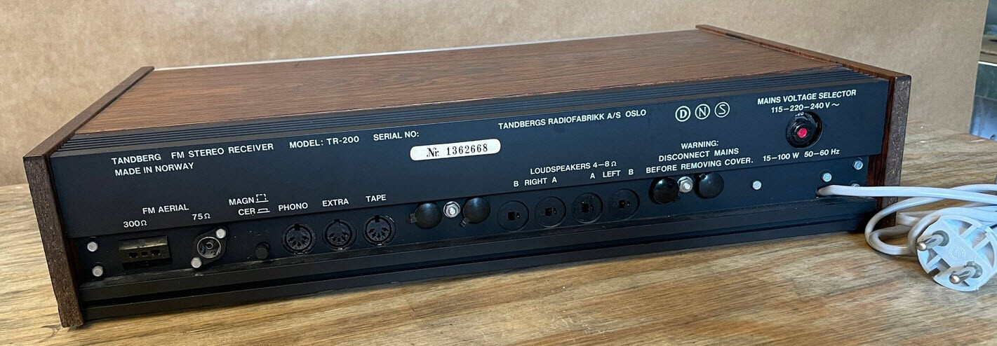

nisse123 nisse123 skrev:
Tandberg från 1975/76 är försedd med rund ojordad stickpropp. Här har någon varit framme med tången och klippt lite för att passa i jordade uttag.
Sådant har aldrig sålts på tyska marknaden för där fanns i stort bara schuko-iuttag. Undrar hur man löst jordningen där.
I see.
Så summa sumarum är varianten hos amazon my ”best bet”?
tommib
Ja.
Det går att göra det lite billigare med den som jag, och sedan du, länkade men jag tror att bästa alternativet för dig är en färdigbyggd.
Johncarpenter
tommib tommib skrev:
Ja.
Max uteffekt på min 930 ska i teorin vara 350 watt. Då borde väl 500 watt räcka?

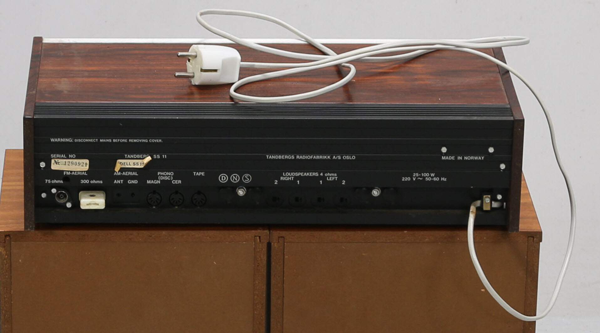

Jag tror att alla Tyskar har en isoleringstransformator till sina stereo prylar,
eller så gjorde dom så här.
Baksida av en Tandberg förstärkare med olika ljud- och högtalaranslutningar, samt en strömkabel ovanpå.
Baksidan av en Tandberg FM stereo receiver TR-200 med anslutningar för antenn, högtalare och andra enheter, samt en strömkabel.
Förstärkaren drar max 350W från elnätet, så 500VA-trafo bör duga.
Uteffekten är dock 2x45W i 8ohm 🙂
