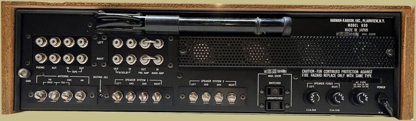

Lillasyskonet till aktuell förstärkare, 630 twin powered, har trissorna på baksidan skyddade med en liten nätbur:
Baksidan av en ljudförstärkare, modell 630 twin powered, med flera anslutningar och ett skyddsnät över trissorna.

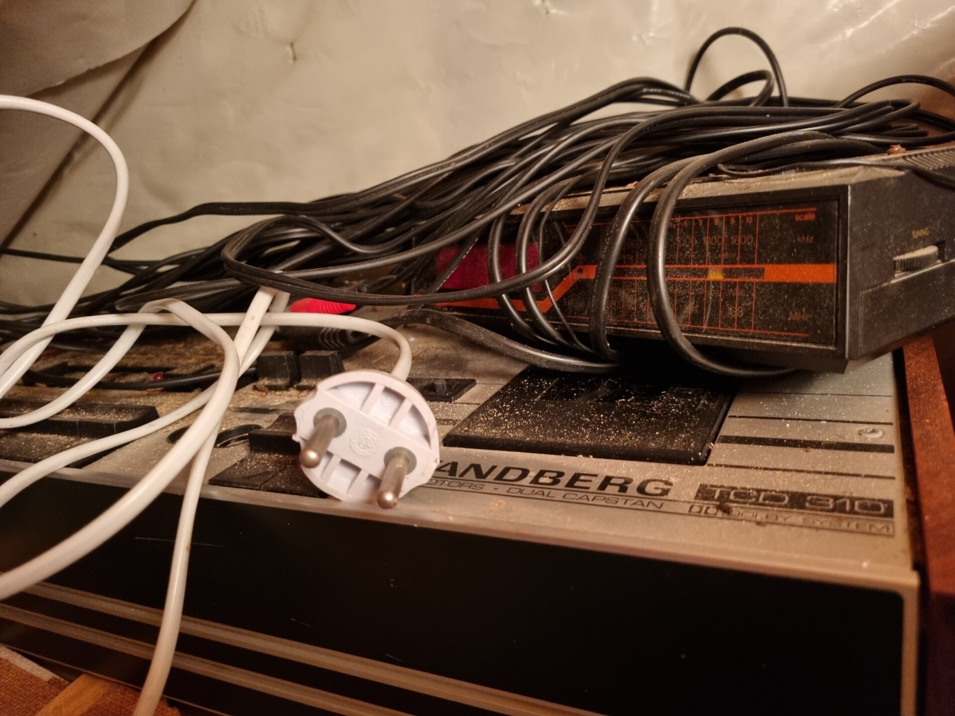

Ärligt talat - om förstärkaren är från 70-talet så var den säkert inte försedd med en rund ojordad stickkontakt från början. Den hade med stor säkerhet en schuko eller platt ojordad stickpropp. Så den som sitter på nu är en eftermonterad kontakt.
Tandberg från 1975/76 är försedd med rund ojordad stickpropp. Här har någon varit framme med tången och klippt lite för att passa i jordade uttag.
Rund ojordad stickpropp, delvis modifierad, på en gammal Tandberg-stereo från 1975/76, omgivet av kablar.

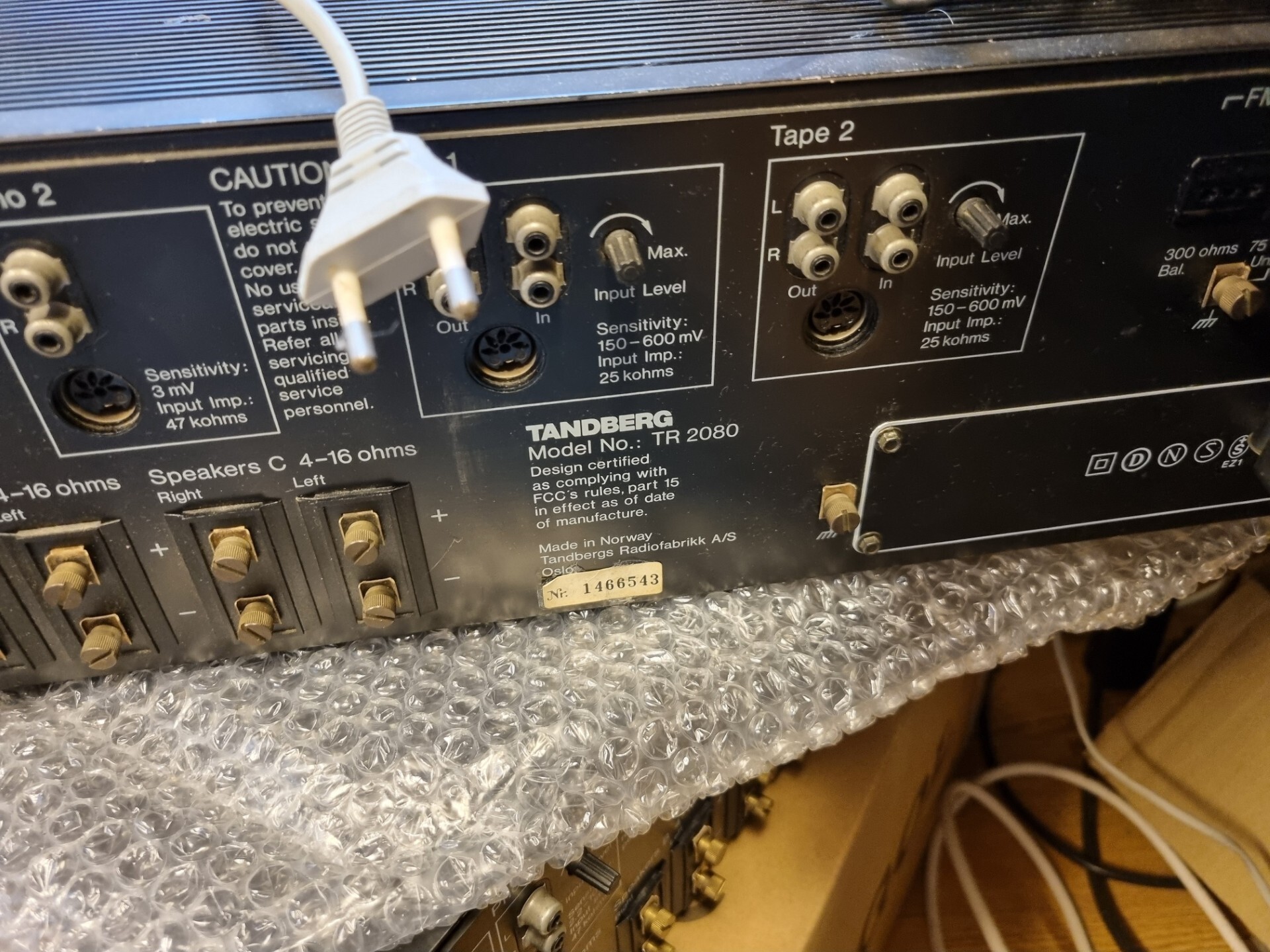

Min TR-2080 har euro-kontakt och den har dubbla fyrkanter, däremot rullbandaren 10XD har den runda ojordade kontakten
Baksidan av en Tandberg TR-2080 med olika anslutningar och en europakontakt ovanpå skyddsplast.
