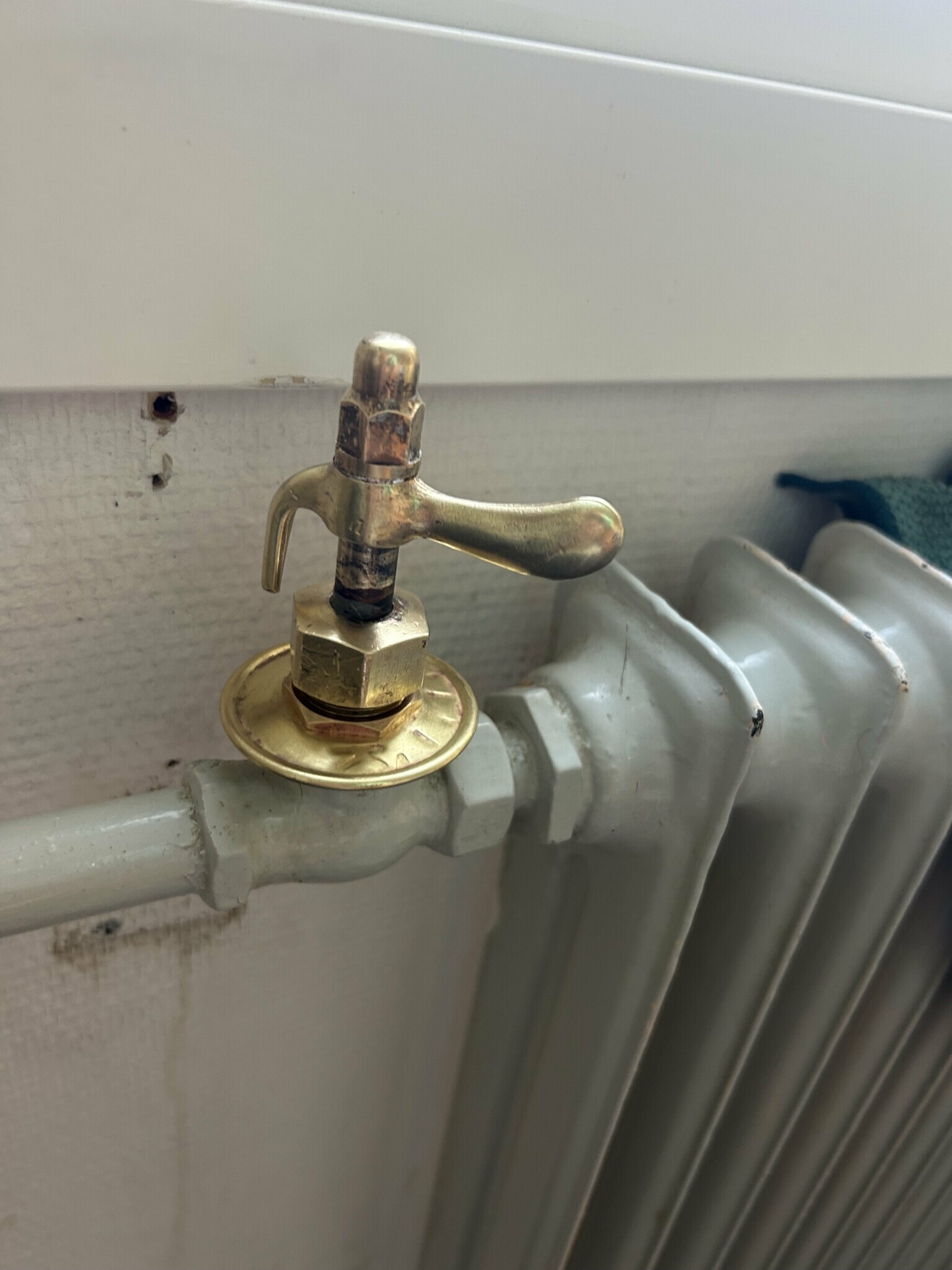

Men att el fungerar såpass bra och säkert som det gör, beror ju just på att det finns säkerhetsmekanismer.
Börjar man tumma på det och medvetet ex. ta bort en isolationsbarriär, så kommer det också att bli fler elolyckor. Men det har aldrig varit så att ex. en enkelisolerad apparat med fuskmonterad jordad kontakt, som diskussionen här gäller kommer att genast döda all som vidrör den. Det krävs fortfarande rätt mycket otur om man skall lyckas få en farlig stöt från en sådan apparat. Men risken är extremt mycket lägre så länge apparaten används i sitt isolerade rum, som den är konstruerad för.

Fast ska vi nu prata reella risker, och inte enbart teoretiska binära distinktioner, så kan man ju ifrågasätta om en isolerad miljö normalt i praktiken blir så väldigt mycket mindre isolerad bara för att skyddsjordade uttag installeras. Visst, uttagen får jordbleck men som behandlats otaliga gånger här på forumet är det inte speciellt många saker som ansluts med skyddsjord i ett normalt hem. Ofta är det kanske bara själva jordblecken i vägguttagen som har kontakt med skyddsjord och hur ofta petar man på ett sådant av misstag?
Är det inte till och med så att de verkliga riskerna är större i en isolerad miljö där man blundar för att radiatorerna har kontakt med skyddsjord, än i en jordad miljö utan radiatorer där det enda som har kontakt med skyddsjord är blecken i vägguttagen?

Så här såg ju elementen ut på 60/70-talet, det är ju inte någon färg på vredet som gör att det är isolerat från jord. Så tar man i en trasig klass 0 apparat och justerar värmen samtidigt, så är man rökt.
Gammalt element med metallvred och rör utan isolering, typiskt för 60/70-talet. Risk för stöt vid kontakt med trasig klass 0 apparat.
