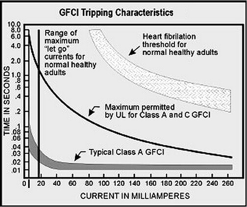

I USA har man väl generellt sett skydd mot ljusbågar (AFDD) istf. jordfelsbrytare?
Det är något som förts in på senare tid (10-år) JFB har de däremot haft på många håll i 50-år så utbredningen är inte jämförbar inte heller i vilka fall de krävs enligt NEC. Som nämndes tidigare är deras JFB också känsligare med lägre utlösningsström parat med lägre spänning betydligt mindre risk vid elchock däremot högre risk för vissa ljusbågar och varmgång pga högre strömmar. Alltså gungor och karuseller.

Ja, jag vet att jag har postat ett datablad tidigare i en tråd, men hittar det inte nu (men min Google-fu har blivit svag på gamla dagar...)
Här dock något liknande. Som synes så ställer UL 943 krav efter en kurva med olika utlösningstider baserat på felströmmen. De flesta JFB:er är som man ser i diagrammet dessutom mycket mer aggressiva än det eftersom det gör det enklare att uppfylla standarden. (Det var tänkt att man efter filtrering av höga frekvenser skulle kunna minska tjuvlösningar; men de flesta tillverkare struntade i det och lade sig väl om den säkra sidan.)
Diagram över GFCI utlösningsegenskaper, visar tid i sekunder mot ström i milliampere, och UL 943-krav för differentierade strömkretsbrytare.

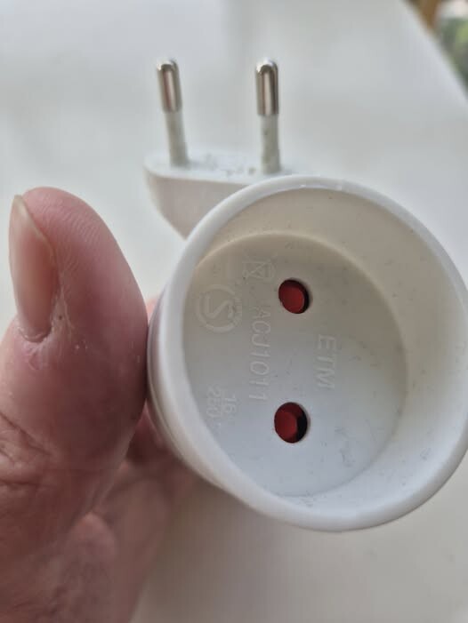

Saxat från ett annat forum.
Jag ska nu för sista gången (tror jag) summera hur man på fullt tillåtet sätt kan koppla en gammal rörradio som i originalutförandet har ojordad kontakt för nätström. Bygg inte om radion i detta avseende. Möjligen är det tillåtet att förnya nätkabeln eller stickkontakten om dessa är i dåligt skick, men vid sådan reparation skall originalskicket inte ändras. Nätkabeln och stickkontakten ska fortfarande vara av samma ojordade slag som de var från början.
Äldre rörradio är i de flesta fall ursprungligen S-märkta. Visserligen kan en gammal radio ha sådana åldersbetingade defekter att de kan utgöra risk för brand om de kopplas in. Men här förutsätter vi att radion i detta avseende har renoverats på skickligt sätt så att den är lika säker som den var när den var nytillverkad. Det är orsprungliga utförandet som gäller. Alltid.
Då återstår bara kontaktproblemet: en ojordad stickkontakt kan inte pluggas in i ett jordat vägguttag. Men om man av S-märkta delar gör en övergång, med S-märkt Eurokontakt-kabel (gjuten) i ena änden och en S-märkt hona i andra änden så måste detta vara OK. Se bilden nedan. Använd Eurokontakt som hane, INTE en jordad stickkontakt! Jordad stickkontakt får ALDRIG monteras på ojordad kabel.
Så här skriver Peter på Elsäkerhetsverket;
De produkter och kablar som sen tidigare är satta på marknaden under då gällande regelverk kan fortfarande användas om produkt, kablar, kontakter osv bedöms säkert.
För produkter, kablar och kontakter som sätts på marknaden idag gäller nuvarande regelverk och standarder.
Stickproppar och uttag | Elsäkerhetsverket
Vi godkänner inte produkter som det gjordes på tiden för S-märket. Ansvaret att följa de regler och krav som gäller ligger sen 1994 hos tillverkaren/importören av produkten. Man kan anmäla en misstänkt produkt till oss om man har misstanke om att en produkt som idag sätts på marknaden inte uppfyller de krav som finns på produkten.
Anmäl en elprodukt | Elsäkerhetsverket
Hälsningar Peter
Närbild på en hand som håller en S-märkt ojordad stickkontakt och adapter för nätström.

Känns det bättre att få en stöt av en godkänd s-märkt apparat än en som man bytt stickproppen på?
Nån som provat?
