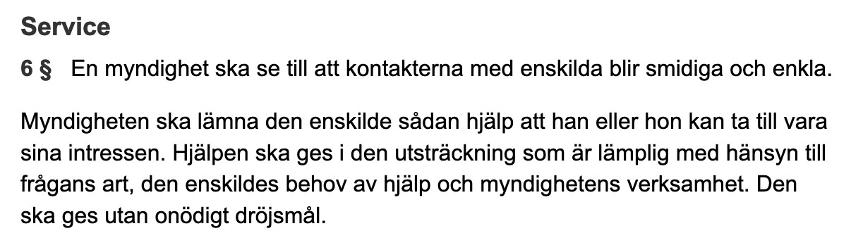

Jag uppfattar att Gabbe Gs bjälklag a’ 1,2m fick bygglov. Men om inte lovet följs, utan ersätts av ett vanligt bjälklag, blir det ett planstridigt tvåvåningshus= svartbygge. Kan bli en hel del strul, vid Slutsamråd, försäljning eller tillbyggnad. Eller inte...
Man söker lov för det man ska bygga och det är detta som kommunens tjänstemän ska pröva. Kommunens tjänstemän ska inte spekulera i att man söker lov för en sak men ämnar bygga något annat. Tjänstemännens agerande är underställt förvaltningslagens krav på service:
Textutdrag ur förvaltningslagen om service med paragraf 6 som beskriver myndigheters krav på att hjälpa och ge service till enskilda utan dröjsmål.
tompajo och 5 till

@MetteKson, jag tycker att det känns som om du beskriver en verklighet få av oss känner igen oss i. Det är möjligt att jag övertolkar, men som jag läser dig verkar du anse att handläggarna är kvalificerade, oväldiga och över lag följer lagen medan man som sökande ibland kan ha tur och hamna inför en nämnd som ibland släpper igenom saker de inte borde, medan tjänstemanna förslagen oftare borde vinna framgång.
Det är en bild många här inte känner igen sig i. Säkert finns det en del konfirmeringsbias i den känslan, men uppfattningen att plankontoren är underbemannade, ogint inställda till många ansökningar och hellre fäller än friar är ganska vitt spridd. I TS fall har vi ett typexempel på det. Lagens bokstav verkar vara uppfylld, men ändå föreslås avslag för en misstro mot vad TS kan göra i framtiden utan någon förklaring om vad som skulle vars fel nu.
Som sagt, det är möjligt att jag övertolkar dig, men om det är ungefär så, hur motiverar du att det är rätt att inte mer tydligt följa förvaltningslagens serviceskyldighet i 6 § och PBLs krav att ge bifall till en ansökan inom plan enligt 9:30?
