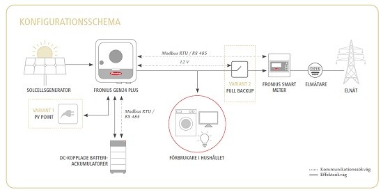

Visst har Fronius växelriktare för ödrift. Det finns Fronius Symo Gen24 Plus har du lagringsbatteri och lådan(Enwitec reserkraftomkopplare) till den kan du köra 3-fas-ödrift.

  • Konfigurationsschema för solenergisystem med Fronius GEN24 Plus växelriktare och Enwitec backuplösning.
