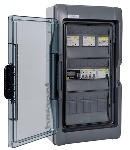

Det finns reservkraftomkopplare, automatiska sådana. Enwitec t.ex. för Fronius Symo Gen24 hybridväxelriktare, se fotot. Den är ganska stor, 238 mm x 480 mm x 162 mm. Då har du ström i huset från ditt egna batteri även när ditt elnätbolag har sina strömavbrott. Solcellspanelerna fyller på det.
Det är kontaktorer och säkerhetsgrejer i den. Den kostar väl en ca 15000 à 20000 kr, och sedan ska den kopplas in i ditt elmätarskåp.

Omkopplare av den typen är självklart ok oberoende vad man kopplar in som alternativ matning. Den löser ju inte så mycket om man vill kombinera att sälja solel parallellt med nätet och samtidigt ha möjlighet till ö-drift och ev batterilagring.martin43 skrev:
Du kan lösa det med en mer kvalificerad nätvakt och två kontaktorer om du vill ha det i stort automatiskt. Kan man acceptera kort avbrott när nätet kommer igen går det att använda lite enklare skydd. Och med brytare likt den Martin visar dvs helt manuell är det ännu enklare med mindre krav.F Flenis skrev:Ok, det jag är ute efter är ett system med solpaneler och batterilagring, som:

Behöver förvisso en per fas och listpris ex. moms är kring 22k sek så dyrare än en Fronius Symo Gen24 + Enwitec-box á ca 40+20k men inte orimligt.

Enwitecs "låda" i inlägg Nr 52, kostar en stor slant. Men den är färdigkopplad inuti och genomtänkt och dessutom godkänd med S-märkning, numer heter det väl EU-märkning. Lättare då att få godkänt av elnätsbolaget och elektrikern behöver inte lägga arbetstid på att tänka ut vilka komponener han ska använda och hur de ska kopplas. Det är nog det Enwitec, lådans tillverkare, tar betalt för.
