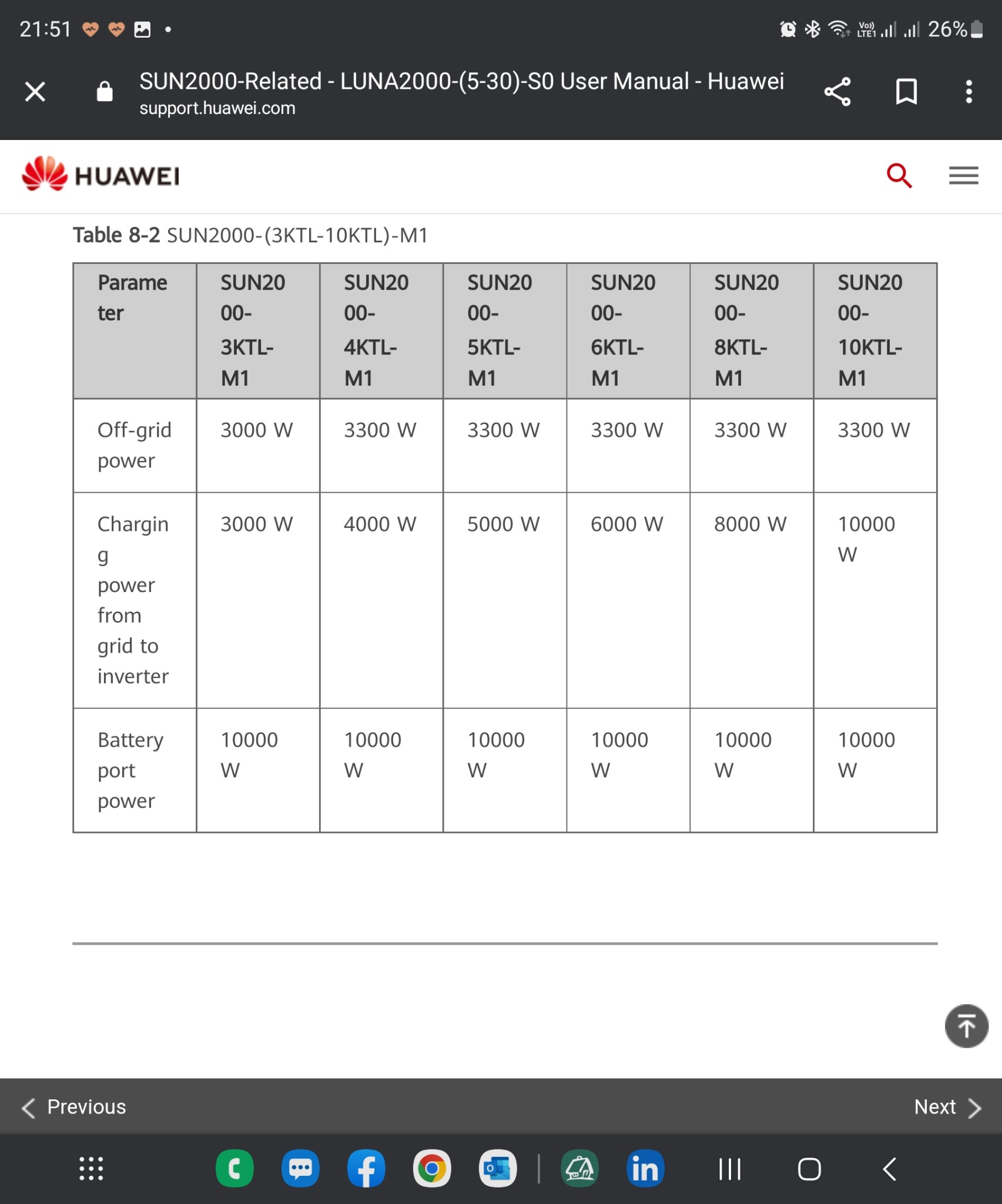

Från manualen:E el camino skrev:Wettersol har på sin hemsida ett kapitel om batterier där dom beskriver detta, om det stämmer vet jag ej, problemet är att effekten man får ut från vissa batterier är lägre pga att dom är gjorda för enfasdrift som sedan konverteras till trefas, vilket ger att vid strömtoppar täcker inte batteriet hela effektbehovet utan nätet måste stötta.
Sant eller falskt vet jag inte.
10kW kan du dra ur batteriet. Dock så är backupbox både 1-fas och max 5kW med 1-fas växelriktare. 3,3 med 3-fas.

Då stämmer uppgifterna att man får ut lägre effekt, sen kanske det inte spelar så stor roll som någon skrev.R Robert-san01 skrev:
Vid framtida byte till effektdebitering kan det dock spela in.

Nej, det är bara vid offgrid läge som den inte ger mer och det beror på backupboxen. Vid normal drift ger den 10kW från batteriet. AC uteffekt från systemet beror sedan på vilken storlek på växelriktare man valt. Är det en 10ktl kan den ge 10kW AC från batteriet.E el camino skrev:Då stämmer uppgifterna att man får ut lägre effekt, sen kanske det inte spelar så stor roll som någon skrev.
