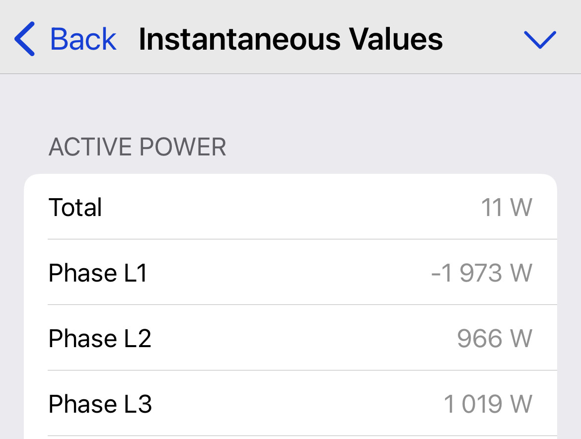

Det blir rimligtvis en begränsning där batteriet bara ligger på 1 fas då antar jag?
Det blir ingen begränsning, det man i normalfallet jagar är att uppnå netto noll vid anslutningen till nätet. Det man drar in i huset på säg fas 2 och 3 kompenseras ut via fas 1 av batteri om man har ett komplett homogent system.
Så här ser det ut hos mig just nu, c:a 0W på totalen och drar 966 + 1019W från nätet på fas 2 och 3 men kompenserar med batteri och sol med motsvarande 1973W på fas1
Idag är det mulet men när batteriet är fullt blir det naturligtvis mer PV som matas ut på nätet
  • Skärmavbild av energiförbrukningsmätare med total effekt på 11W och faser som visar energiflöde.
