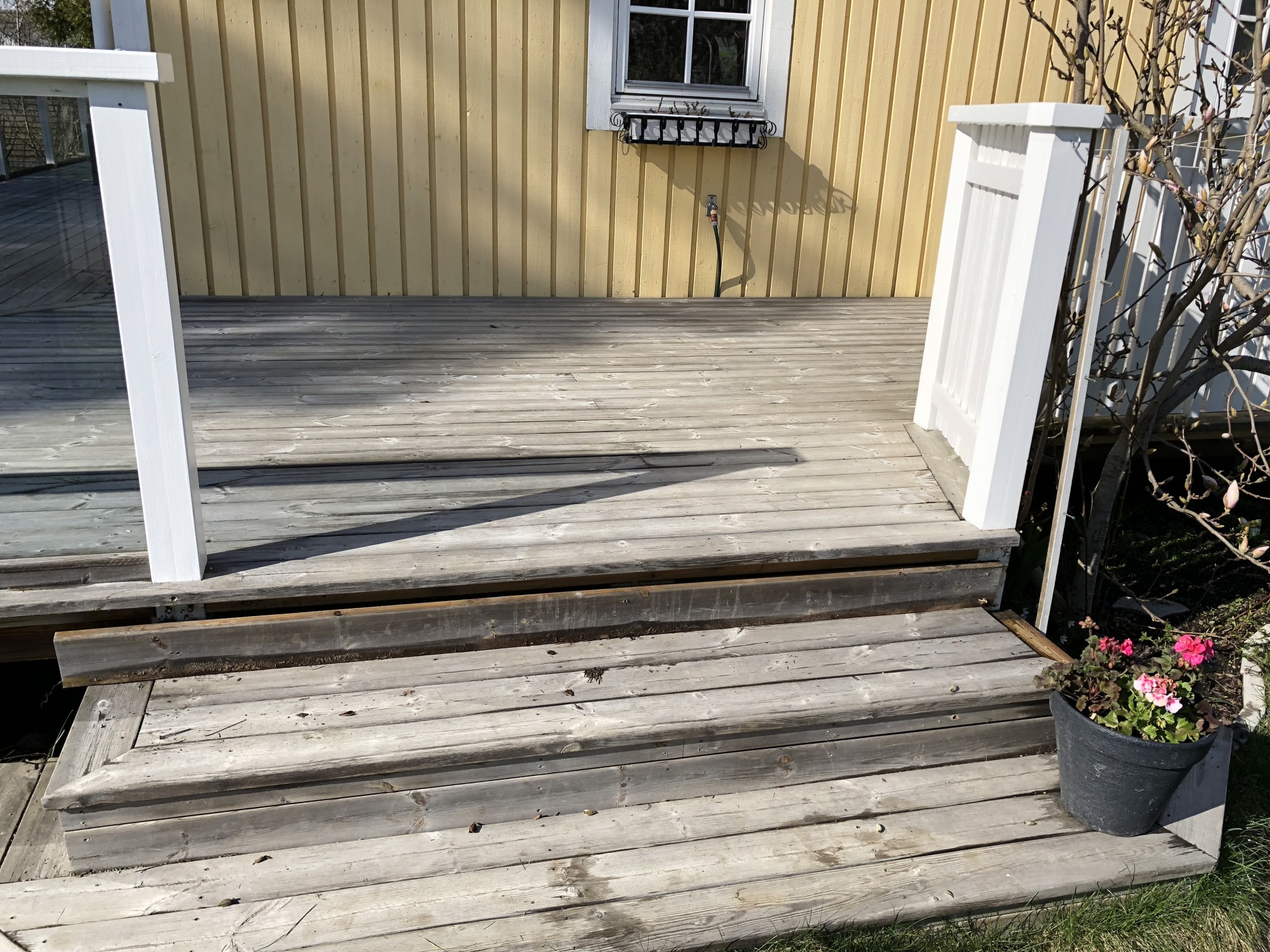

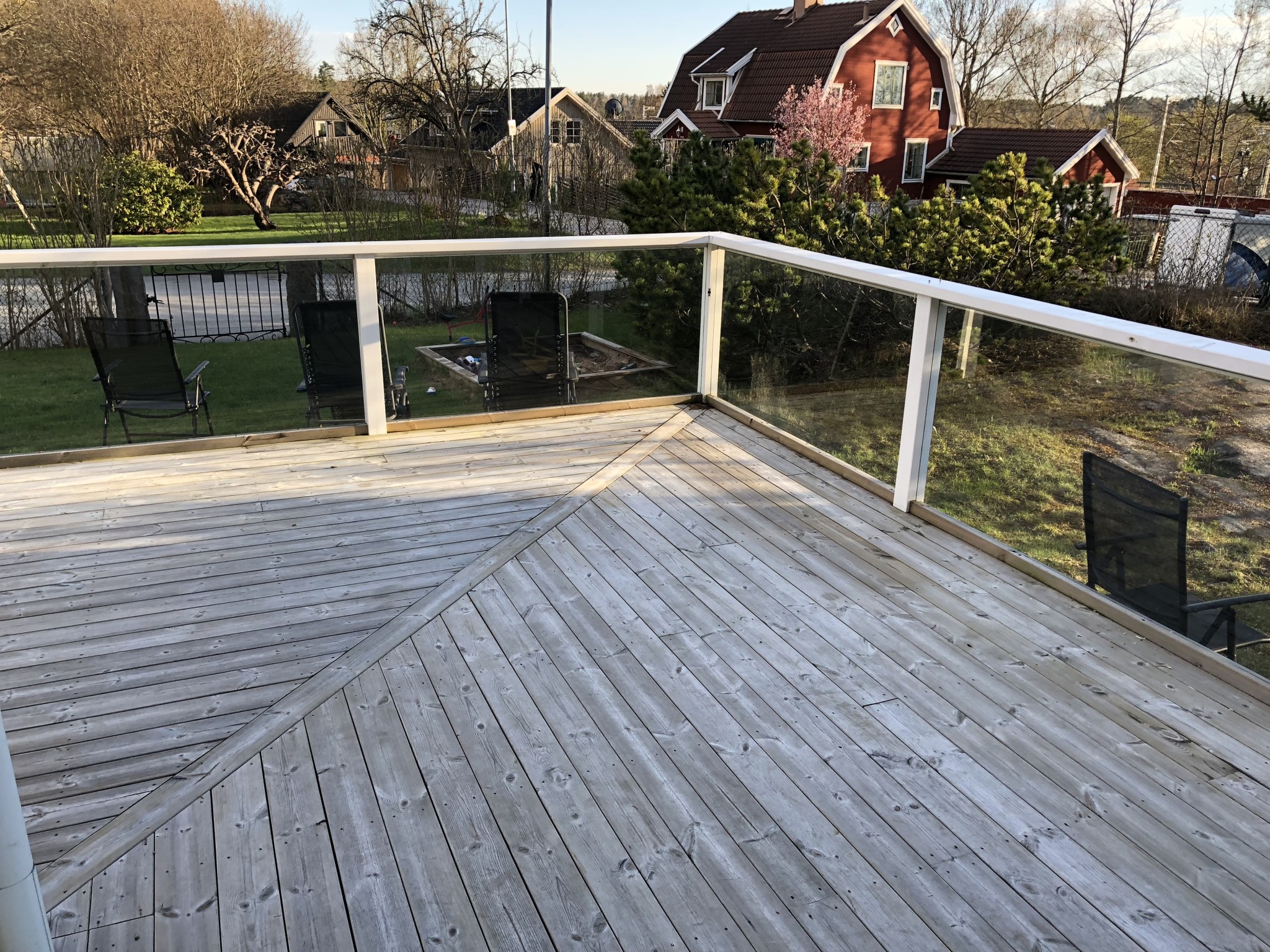

Vilken såpa och hur många delar? Till trädäck/altan.
Har skurat altanen med såpa och tänkte nu behandla den med stark såpalösning men har ett par frågor:
1. Bör jag använda någon speciell färg på såpan? Kan grön såpa göra trallen grön?
2. Jag vill slipa trallen med sandpapper, bör jag göra detta innan eller efter såpbehandlingen?
Tro mig, detta är en djungel och det finns precis lika många åsikter om dosering och val av såpa för altanskurning, som det finns användare på detta forum.plan-g skrev:
Såhär tänker jag:
1) Ingen fara med grönfärgen men onödigt! Jag har använt Grumme grönsåpa utan att träet blivit grönt, men det ryktas att det finns ännu billigare såpor som färgar av sig. Hursomhelst, ska du använda Grummes så kan du lika gärna använda den gula såpan. Såporna är identiska förutom att de till den gröna såpan tillsatt ett grönt färgämne.
Sedan är frågan om du i stället ska använda någon dyrare såpa för att den är "fetare". Jag har läst på olika innehållsförteckningar och inte kunnat förstå skillnaden. Grummes såpa görs på Talloljesåpa, Allbäcks görs på linolja. Sedan sker förtvålning med olika salter. En behöver vara kemist för att begripa. Hos Grumme ligger oljehalten på 15-30%, hos Allbäck 15-45% . Är det dessa procent som utgör den stora skillnaden? Prismässigt är skillnaden milsvid: 100 kr litern för Allbäcks i byggnadsvårdsbutiken medan Grummes säljs på ÖoB för 15 kr litern. Själv har jag prövat båda, men svårt bedöma skillnaden. Med Allbäcks såpa var jag snålare med doseringen. Hade jag använt 1 liter per hink hade min altanskurning kostat tusentals kronor! Kanske det optimala vore att använda Grummes såpa till att skura med, samt en dyrare såpa till sista ytbehandlingen? Vissa förespråkar brunsåpa. Vet ej vad skillnaden är, men den kanske är starkare eftersom den rekommenderas till färgborttagning,
2) Vad gäller sandpappring skulle jag absolut göra det innan den avslutande såpabehandlingen. Men, behövs det? Om du har skurat med såpa (och nu menar jag inte vispa runt med en svabb utan gno med rotborste fram och tillbaks i träets riktning) så borde träet ha blivit lent och fint av den operationen. Om du sandpapprar bör du arbeta för hand och i träets riktning, för att få bort fnas och trasiga fibrer. Slipar du med maskin så sliter du i stället sönder fibrerna och du får en yta som visserligen känns slät men som kommer att dra åt sig fukt. Det är just därför man inte ska maskinslipa skurgolv. Det är kombinationen såpa och hela träfibrer som gör dem tåliga.

Efter att alltid ha oljat in trallen efter rengöring så såpar och dår-skurar jag numera endast. Håller sig snyggt mycket längre. "Alla sk. trall-oljor är bra för ekonomin. ???. Försäljarens ekonomi, alltså".
- Blandar linoljesåpa 1/10 med hett vattenWenmayer skrev:
- svabbar med mopp
- skurar med borste där det är fläckar
- sköljer av med vattenslangen
2 x 10l med blandad linoljesåpa räcker till drygt 70m2 trall.
Lägg gärna upp en bild när när du är färdig
Ett tips är att göra skurningen en dag när det regnat en stund så trallen är blöt och sedan ta en vända i regnkläder för rengöring
Vill du lyxa till det så drar du över en såpblandning när trallen torkat utan avsköljning efter så att den får torka in.
