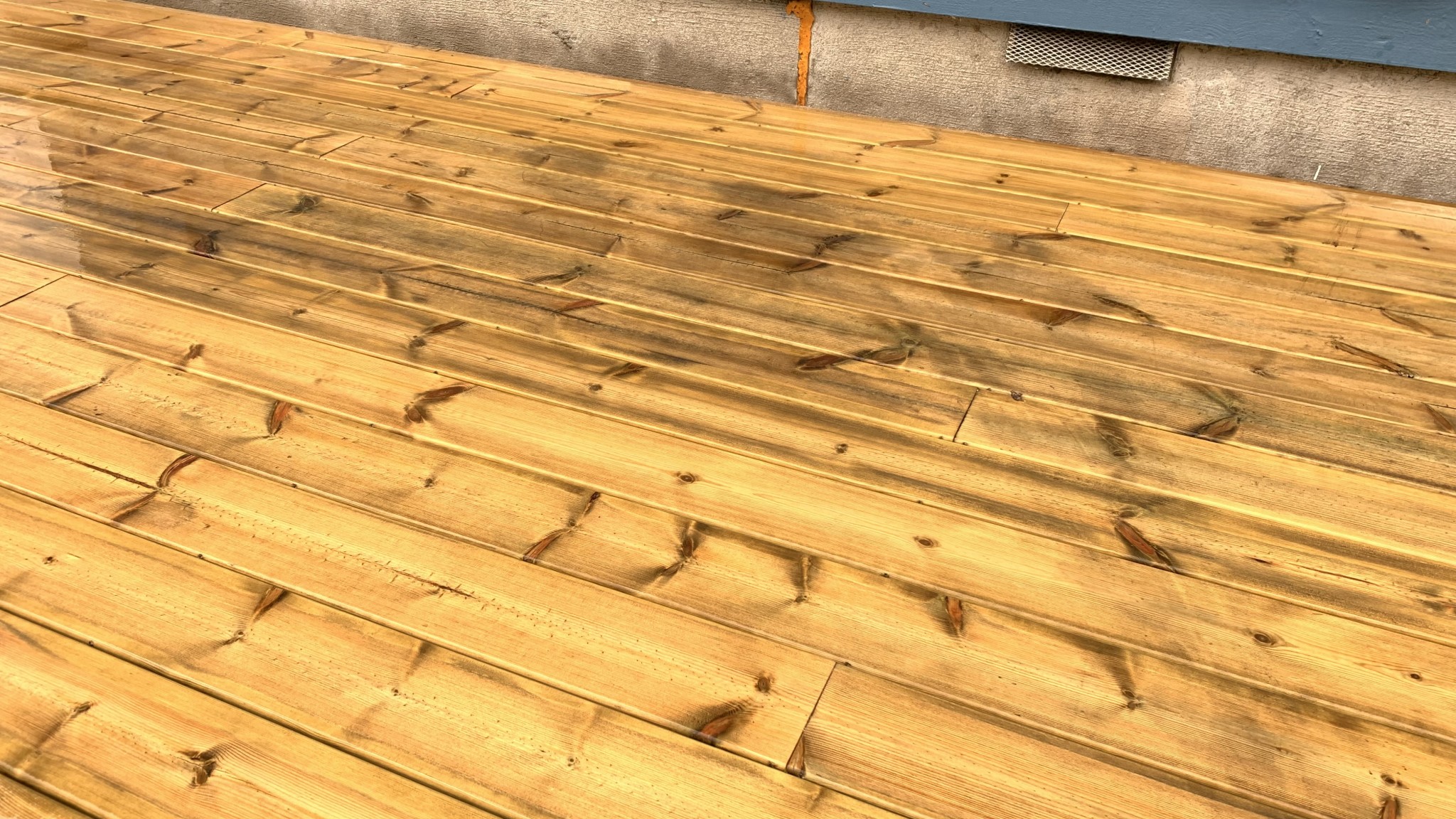

Vilken såpa och hur många delar? Till trädäck/altan.
Trall: xlbygg xlent 85m2 som ligger SV.
Lagd tidig sommar 2020
Linoljesåpa, först 15% (borsta) och sen 50% blandning, lagd med tryckspruta. Gick åt 8liter såpa totalt.
Innan: började kännas torr och blev grå
Efter: känns nu fet och len och blev gul-silver.
En bild är när den är blöt, under simsen så är trallen fortfarande opåverkad, sen ser man hur jag arbetar mig inåt.

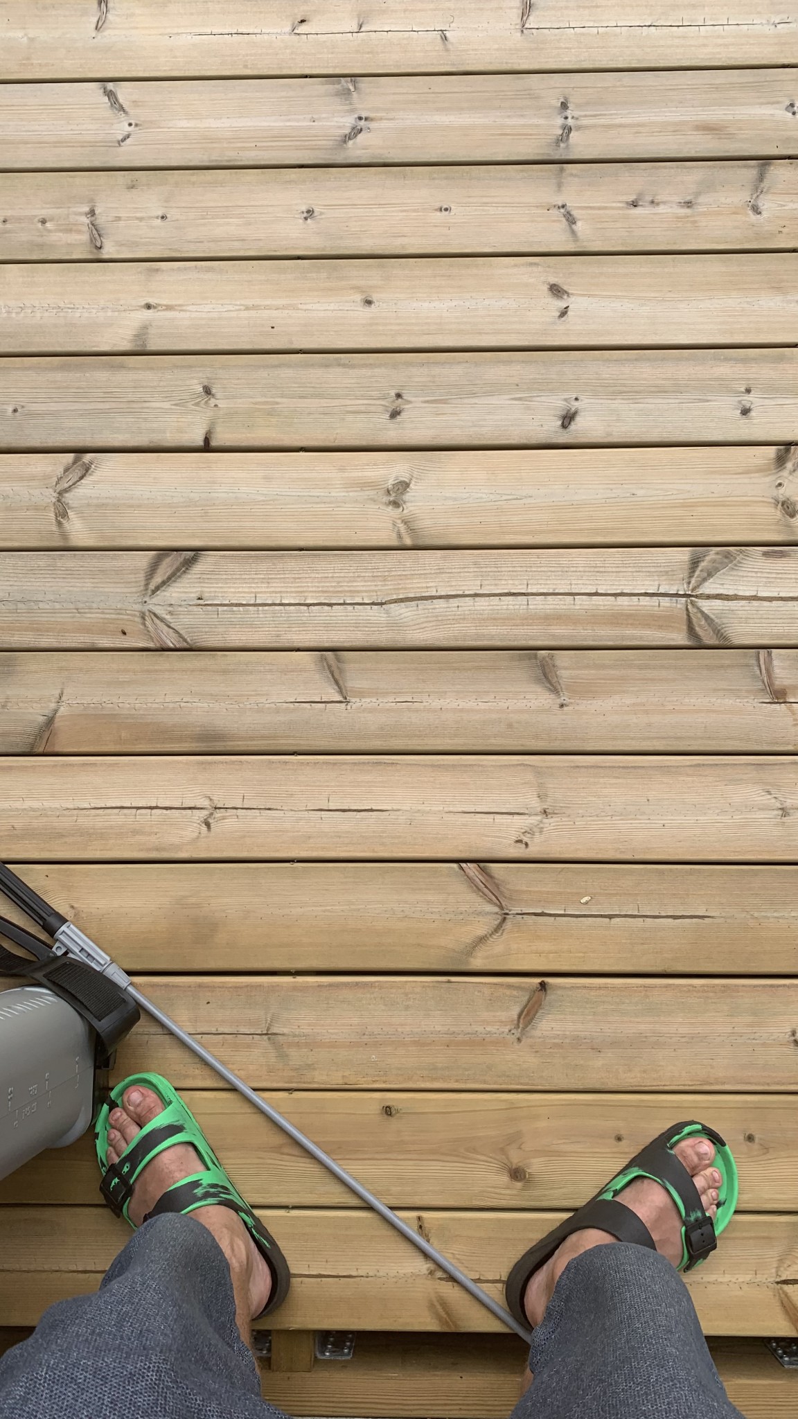

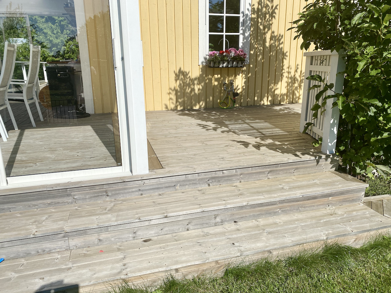

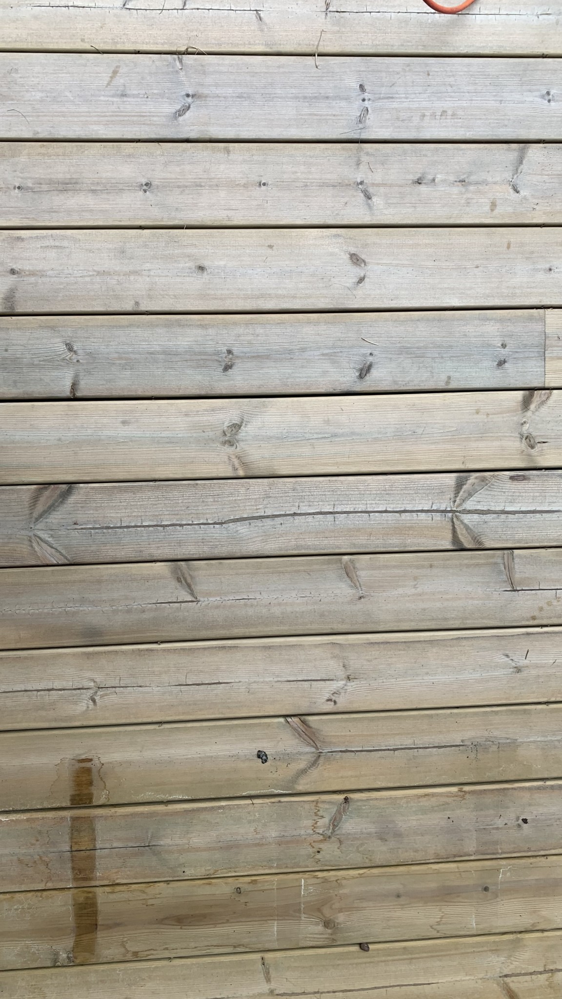

Nu är trallen 7 år gammal och endast tvättat med såpa (Linoljesåpa och rapssåpa). Senaste åren har ambitionsnivån sjunkit något vilket har resulterat i att trallen inte har tvättats varje år. I somras var den både smutsig och trallen har spruckit allt mer. Tack vare denna tråd fick jag inspiration och köpte en
Kärcher terrasstvätt PCL 4 och döm av min förvåning... trallen återfick sin vita färg, mjuka yta och de flesta sprickorna har försvunnit.
