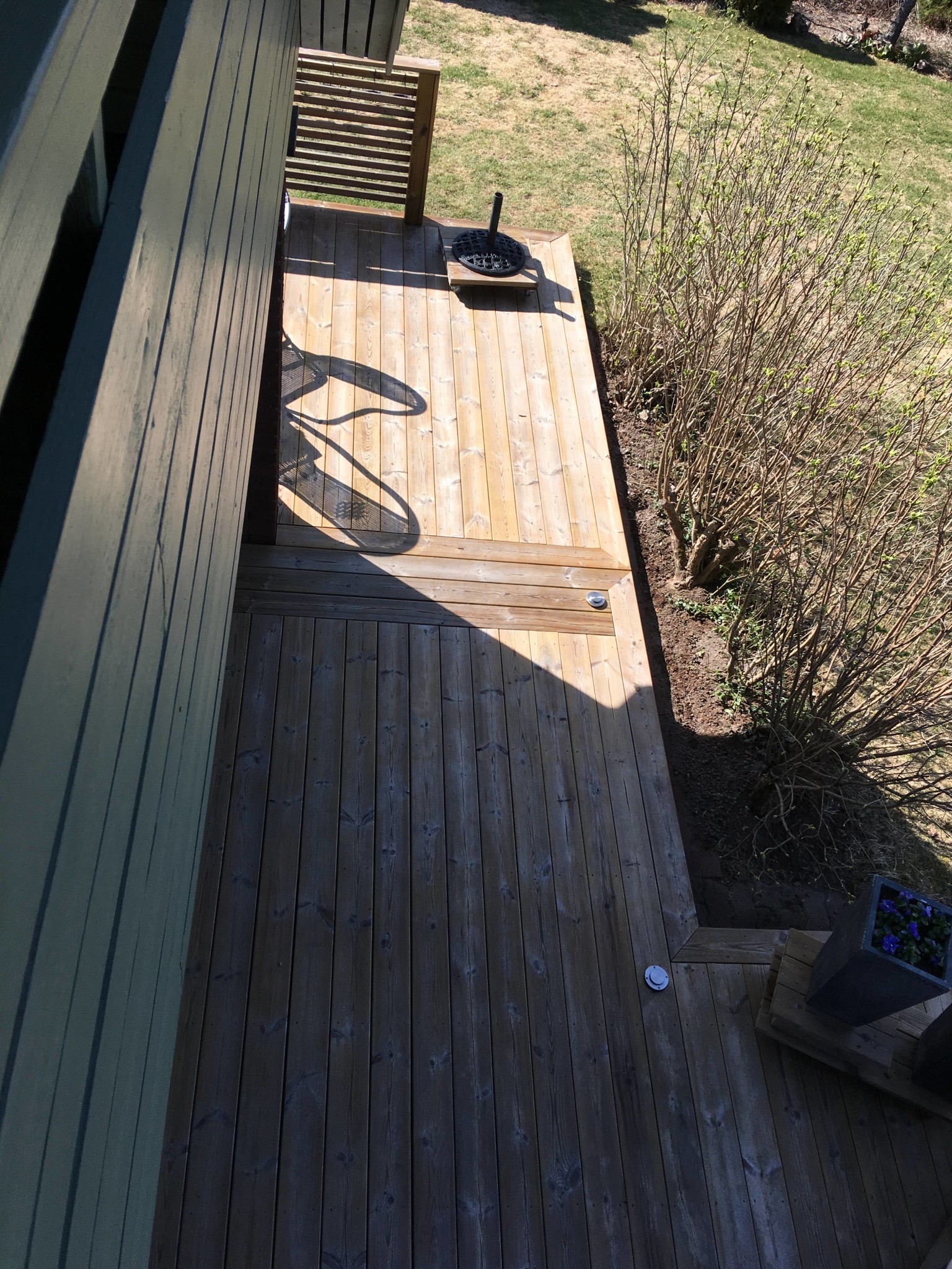

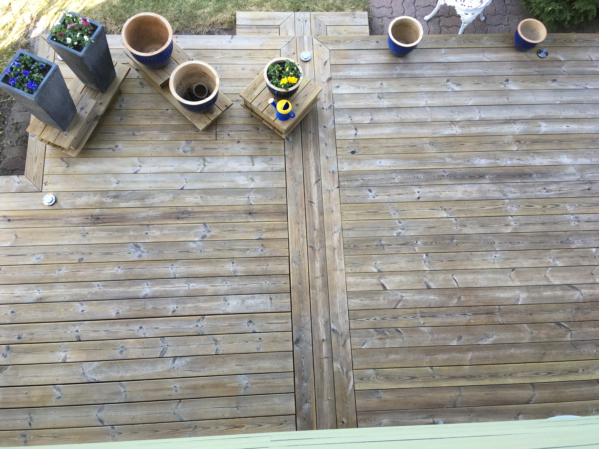

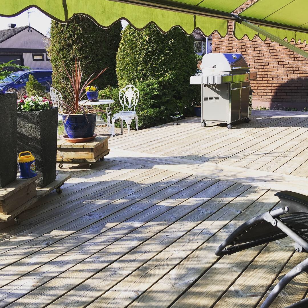

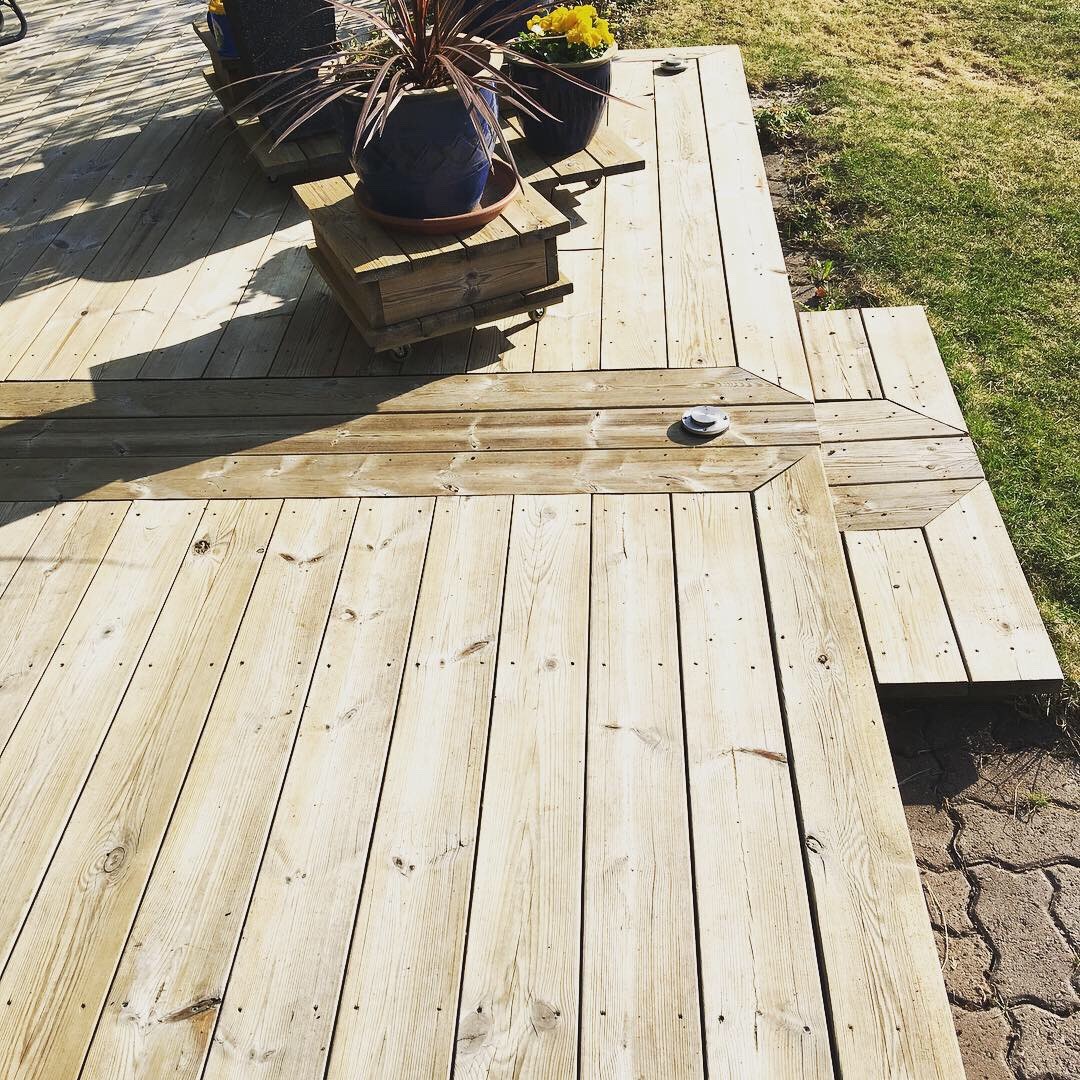

Tvättade först den 7 år gamla verandan med högtryckstvätten (detta är andra gången på 7 år och den har aldrig tidigare varit behandlad) och lät den sedan torka till nästa morgon. Därefter "sprutade" jag på "grönsåpa" från Biltema i 50/50 blandning med varmt vatten på morgonen därefter och ytterligare en duschning på kvällen... Inget borstande eller skurande. Skall bli intressant och följa detta fullskale-experiment för ca 100 kr. Altanen är på ca 50 kvadrat.
