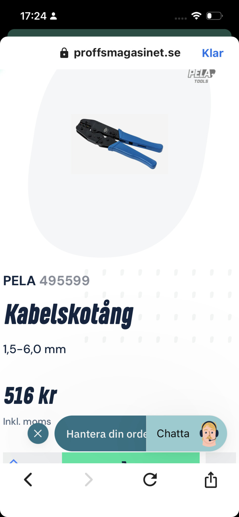

Jag har spenderat ca 400kr på dessa tillsammans - någon som har tips på en tång för runt de slantarna (säg 500kr) som funkar skapligt? Vore intressant att testa skillnaden. 😬

Bra tips.B Blueeye skrev:
I deras sortiment är det PELA eller Ironside som passar TS prisklass.
Båda tillhör dock samma kategori av varumärken som Biltema och Julas Meck-tools i att de inte har någon egen tillverkning, utan sätter sitt varumärke på utvalda "kinagrejor". Bilderna på PELAs tänger inger dock förhoppning då det står WIGA på dem som åtminstone är en taiwanesisk märkestillverkare (men om det fortfarande är de tängerna man får eller om de bytt leverantör vet man ju inte säkert).
Tyvärr är de ju som alla andra presstänger i denna kategori till förvillelse lika i utförandet. Så om Julas och Biltemas stora tång inte funkar till sin fysiska storlek lär inte heller dessa funka. Oavsett prisklass finns det nog bara en handfull alternativ som på något väsentligt sätt har en avvikande formfaktor.

Jag tror du gjort ett fynd. Den jag tittade på är en 1:1 kopia på äldre Abiko dvs så långt toppklass. Vad man kunde se genom förpacknimgen även symmetrisk och kan vändas hur man vill och med prägling vilket uttag man använt verkade rätt där också det gick att se 1.5 i mittuttaget.Tigger skrev:

Alla av den typen är knappast bättre än den du har enda skilnaden är att de går upp till 6 mm2. Hade du tagit motsvarande på BT samma resultat dvs lite lättare pressning på blå och röd jämfört med din. Kanske läge att skaffa lite skor med grön kodning inte alls fel om du jobbar med 1 mm2 och mindre.Tigger skrev:
