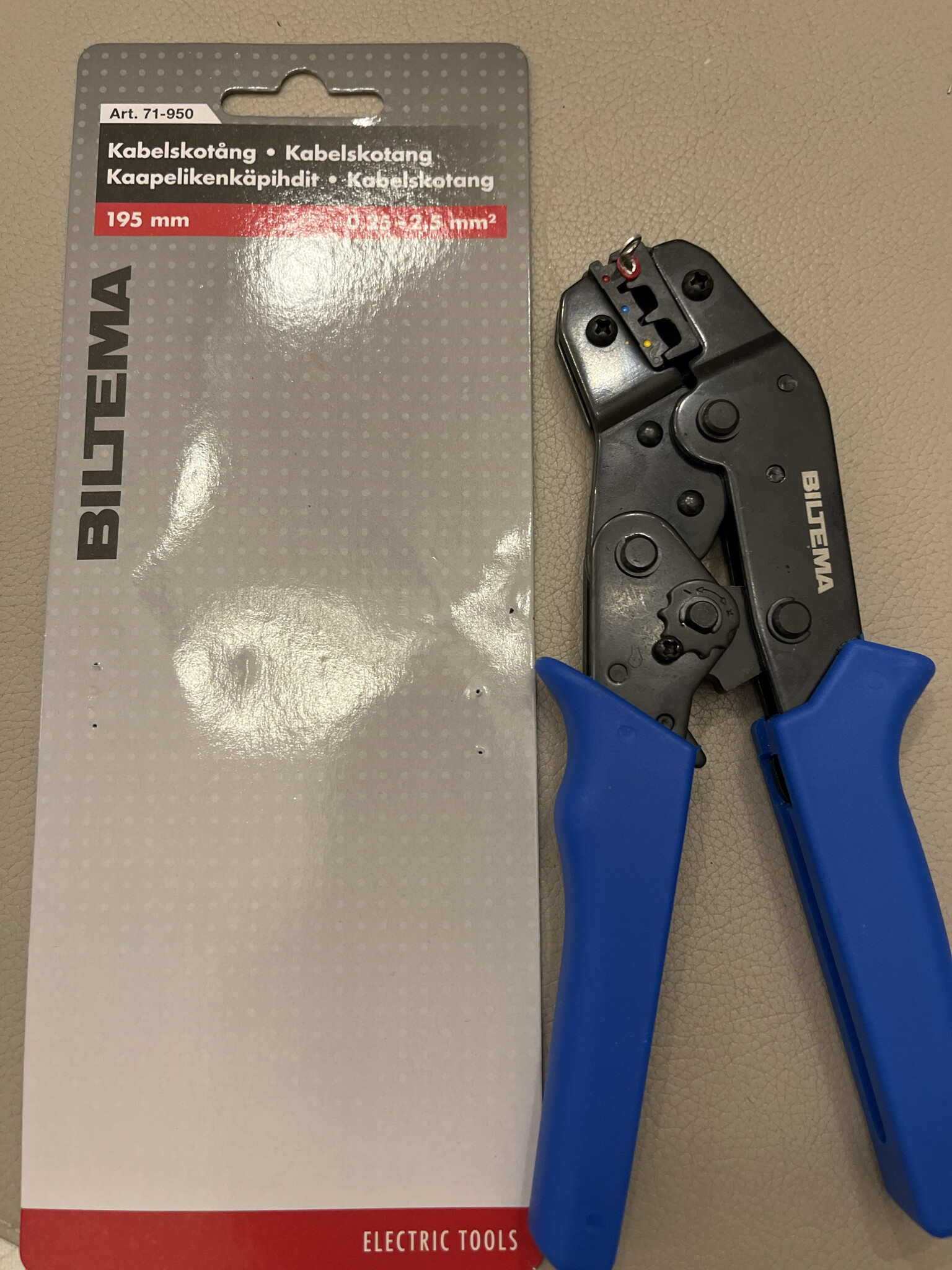

Köpte en kabelskotång på Biltema idag. Deras ”bättre” modell, men den är helt galet tung att klämma ihop. Jag vill inte lägga över 1500kr på en Pressmaster, men inte heller behöva klämma så att fingrarna blir blå. 🤢🤢
Någon som rekommenderar en annan än Biltemas?

Berätta gärna vilken du köpte för den jag tror att det är ska inte vara tung.

  • Kabelskotång med blåa handtag bredvid sitt förpackningskort från Biltema, verktyg för att förse kabelskor på elektriska ledningar.

Den där borde inte alls vara tung.

Den är sjukt tung. Pratade med en annan kund som var där och han rekommenderade denna över den enklare jag först hade tagit, men samtidigt varnade han mig om att denna är tung. Jag trodde doch aldrig i min vildaste fantasi att den skulle vara SÅ tung…

Ja, den ska tillbaka. Men som sagt, om någon där ute har tips på en som faktiskt funkar så vore jag tacksam. Kollar man på nätet och frågar ChatGPT så får man en uppsjö av förslag så man vet varken in eller ut…

Du har ju satt kabelskon fel i tången. Det är inte så konstigt det går tungt då.
Har inte Biltema skickat med några instruktioner?

Det ser ut att vara en kopia på en av de bättre tängerna. Och precis som föregående talare sagt, så går de nog lättare om kabelskon sätts i på rätt sätt.

Bra fångat där! Det är sånt här som är så farligt med att ge folk tips hur dom ska koppla el hemma för man förutsätter saker som för en själv är totalt självklara och vips har nån orsakat en livsfara.

Men lite konstigt är det också att färgerna är röd blå och gul, som brukar indikera 1,5 2,5 och 6 mm2, men i beskrivningen nämns 0,5 till 2,5mm2

Bilden togs på begäran här (för att se vilken modell av kabelskotång jag köpt på Biltema).
Bilden togs efter flera test från min sida (med kabelskor i olika positioner) för att se/testa varför den är SÅ tung.
Med andra ord, jag vet att kabelskon inte ska sitta så som just den bilden visar, så glöm den lilla detaljen i bilden jag la upp.

Jobbat med pressningar dagligen och man blir trött i händerna, när det blev långa pass brukade jag anväda båda händerna och vid serietillverkning knäna.
ska du bara pressa lite då och då så är en överkommlig lösning.
Ska du ha en som är lättare med längre skaft trillar du nog in på proffstängerna automatiskt.
Men dom behöver nödvändigtvis inte kosta så brutalt mycket... att många av proffsverktygen är så dyra är att dom finns på lager för snabb leveranns, det går att hitta både kampanjer och importera om man letar eller har tålamod.
Sedan är pressverktyg en liten nisch, dyrare behöver nödvändigtvis inte betyda bättre. Ibland är det någon certifiering som sparkar upp priset. Men också andra faktorer.
Hittar du ett handverktyg som kostar 30000:- per styck är det troligtvis ett verktyg som hamnat i någon storindustris kvalitetsäkringsdokumentation, då vill tillverkaren sluta tillverka den modellen men industrin köper till vilket pris som helst.
leta efter en tång med långa handtag.

Jag ska inte använda så mycket men blev helt paff när jag körde denna. Man får ta i, bokstavligt talat, tills man inte kan mer (och jag är inte speciellt klen i nyporna).
Då den har självlåsande käftar så är det inte bara att sluta när man känner för det heller, utan man måste verkligen trycka tills mekanismen släpper. Den ska ha en spärr man ska kunna släppa på men den funkar ju inte för 5 öre. Ett tag tänkte jag att det kanske var själva kabelskorna som var ”extra hårda” men det är det inte heller. Så jag måste helt enkelt köpa en annan. Men frågan är som sagt - vilken.
Har både Biltema och en Elpress, de ser lika ut, men Elpress har en helt annan utväxling, det går att klämma gul med 6# kabel med en hand, Biltema kräver 2 händer för allt.
