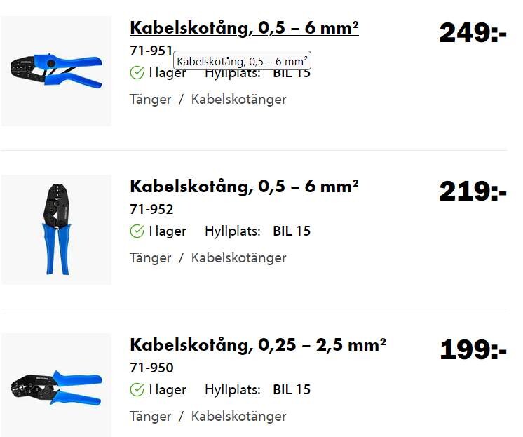

Och lite skumt är det att biltema säljer 3st snarlika tänger. Dock har de enligt beskrivningen olika kapacitet på kabelskornas storlek. Trådskaparen ser ut att ha den nedersta.
Tre kabelskotänger från Biltema med olika kapacitet och priser. Den nedersta har kapacitet 0,25–2,5 mm² och kostar 199 kr.
Jag behöver bara för de mindre storlekarna. Det finns en till på Biltema, som är väääldigt enkel (vilket var den jag först hade tagit men som sedan blev rekommenderad att absolut inte ta, så det blev den du hänvisar till).

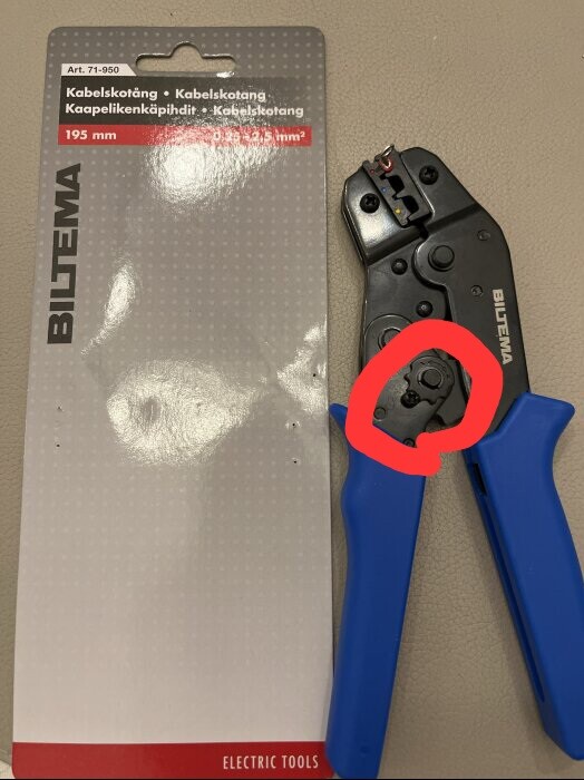

Om vi börjar med att tro på vad de skriver om din tång dvs 0.25-2.5 mm2 ska du i så fall testa att pressa dina röda skor i det mittersta uttaget och om du kör blå i det närmast handtaget. Så dåliga är inte tängerna ens på Biltema att det blir som du beskriver. Man kanske kan anta att färgmärkningen är fel den skulle vara grön-röd-blå för en typ med de spannen på kabelskorna. Köper du den som har 1.5-6 mm2 angett och pris 219 kr får du en vettig tång som täcker de vanliga storlekarna eller om du aldrig använder de stora kör din med ett steg fel sett till färgkoden.
lars_stefan_axelsson och 2 till
Kabelskotång från Biltema med markerad justeringsdel, placerad bredvid förpackningen.
Du kan ju testa att släppa på justeringen.
Men kolla att det blir riktigt pressat.
