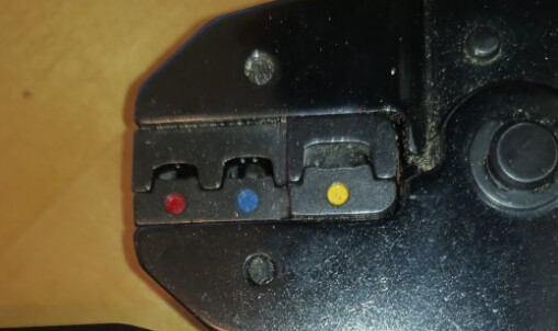

C cpalm skrev:
Skumt. Har en likadan Toolcraft (Conrad) och har upplevt att den är av okej kvalitet. Men då har jag nog förvisso aldrig pressat vanliga isolerade kabelskor med den, har en annan tång med fasta backar för sådana.
Noterar att backarnas geometri skiljer sig rätt mycket, inte minst för gula hålet. Toolcraften har som mest 3,0 mm mellanrum på gula, medan den andra tången har 2,8 mm. Så Toolcraft-backarna kanske helt enkelt är skräp(?)

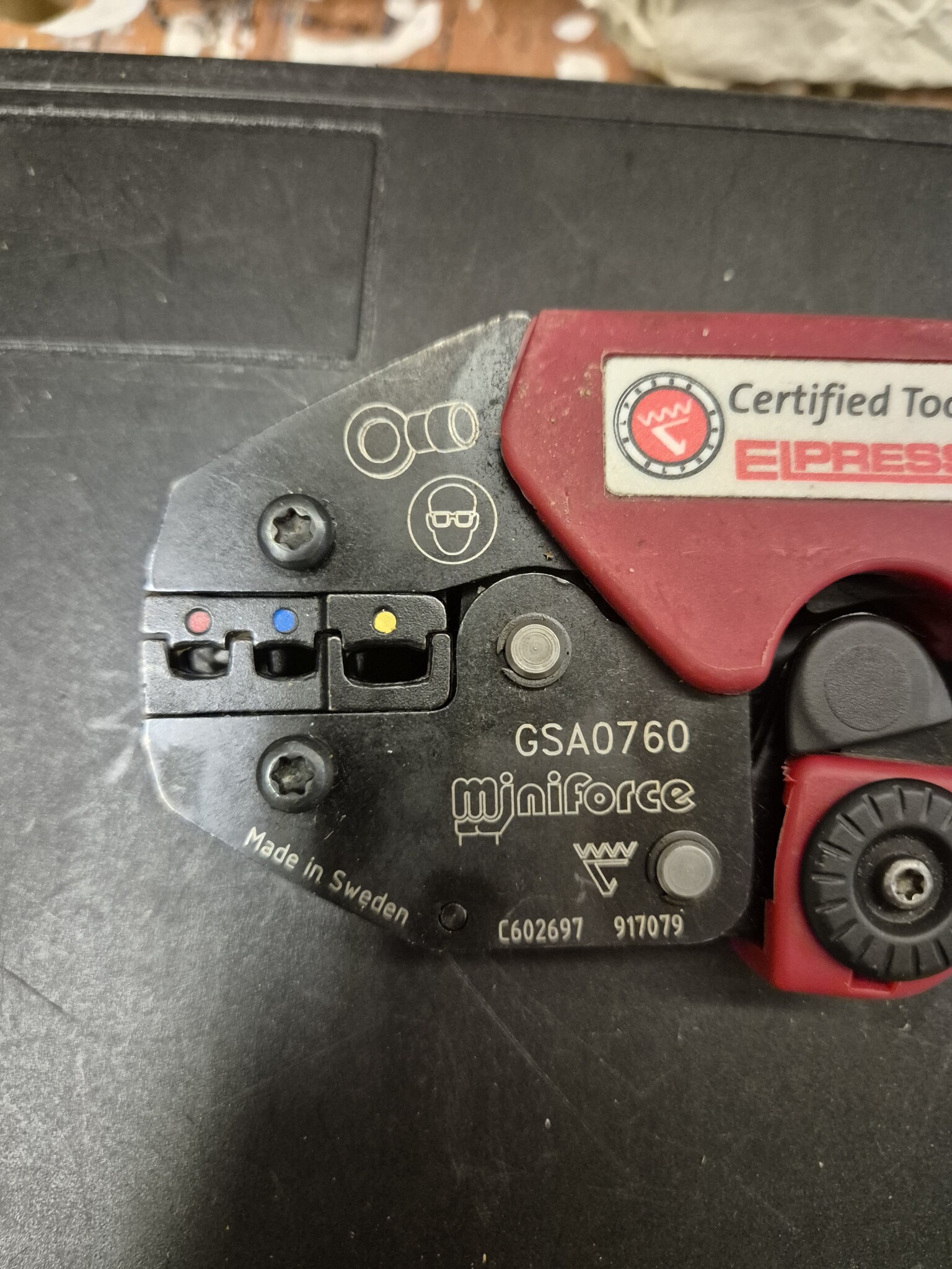

Den övre är för oisolerade kableskor. Den undre påminner om min Elpriss för isolerade.
Röd och svart crimptång med märkning GSA0760, Elpress logotyp och text "Made in Sweden", använd för isolerade och oisolerade kabelskor.
Det skulle man kanske kunna tro, men båda är för isolerade kabelskor.
Din Elpress-tång liknar väl snarare den övre med en rätt rektangulär geometri?
Till skillnad mot Toolcraft-backen där inte minst den gula är mer halvmåneformad.
Kanske ser fel i bilden men är det inte "tänder" man ser i blåa facket?
Verktyg med tre fack markerade med röda, blåa och gula symboler, där mittenfacket ser ut att ha "tänder".
De är till för spårbarhet så man i efterhand kan se att de pressats i rätt position, 1 prick för rött, två prickar för blått och tre prickar för gult. Det är inget som påverkar själva pressningen.

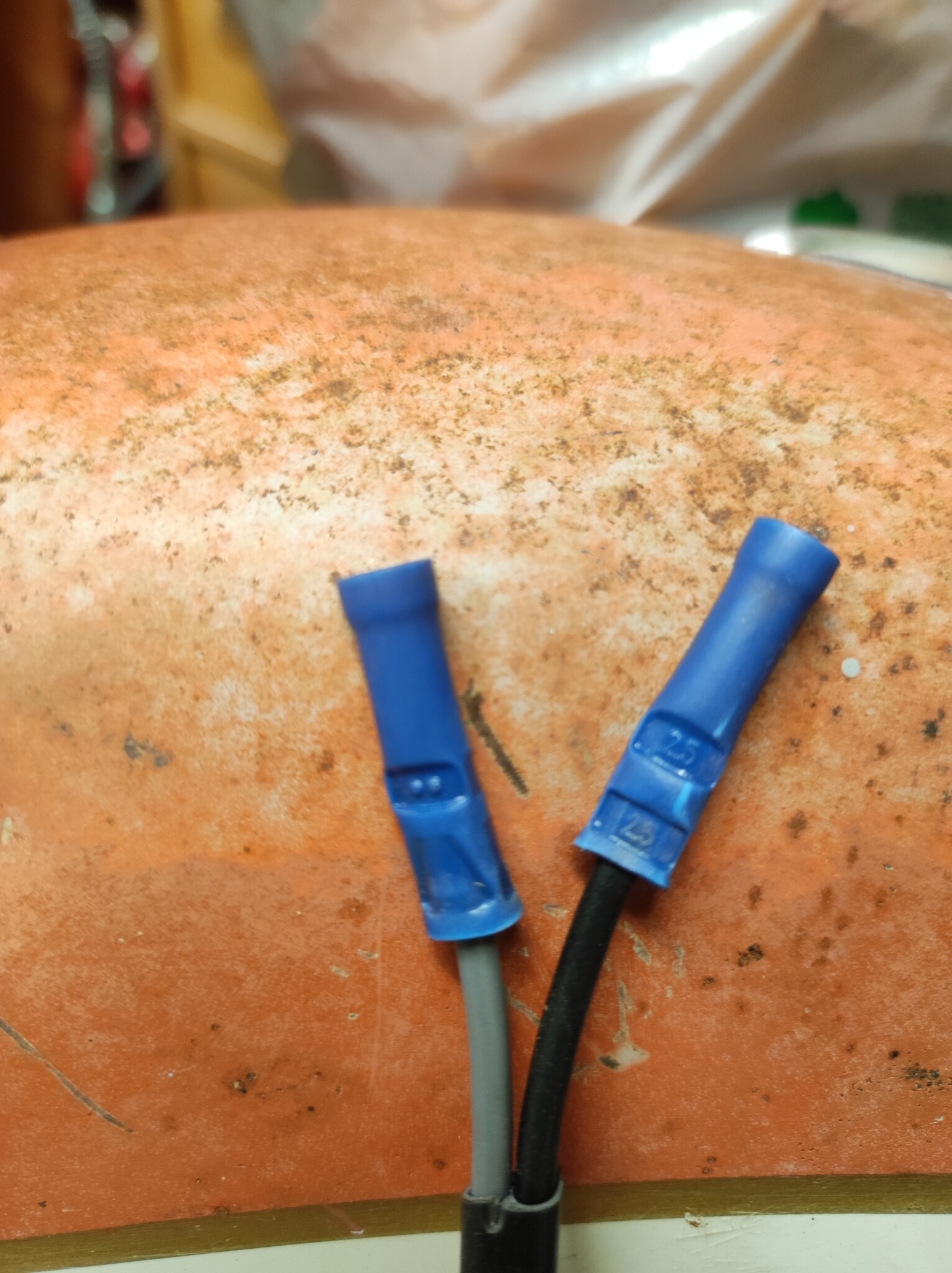

Biltema (äldre) till vänster, den måste man enligt mig som högerhänt hålla upp o ner för att klämma rätt.
Elpress till höger, den stämplar med siffror och är liksidig.
Blå kabeländhylsa från Biltema till vänster och elpress hylsa med stämplade siffror till höger, liggande på en orange yta.
