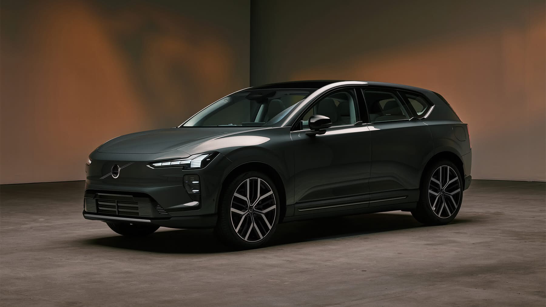

Nya EX60
En person står bredvid en mörk bil på en scen med en abstrakt bakgrund av rektanglar.
Mörkgrön bilmodell EX60 i en ljus lokal.

Nya EX60
Prislapp?
