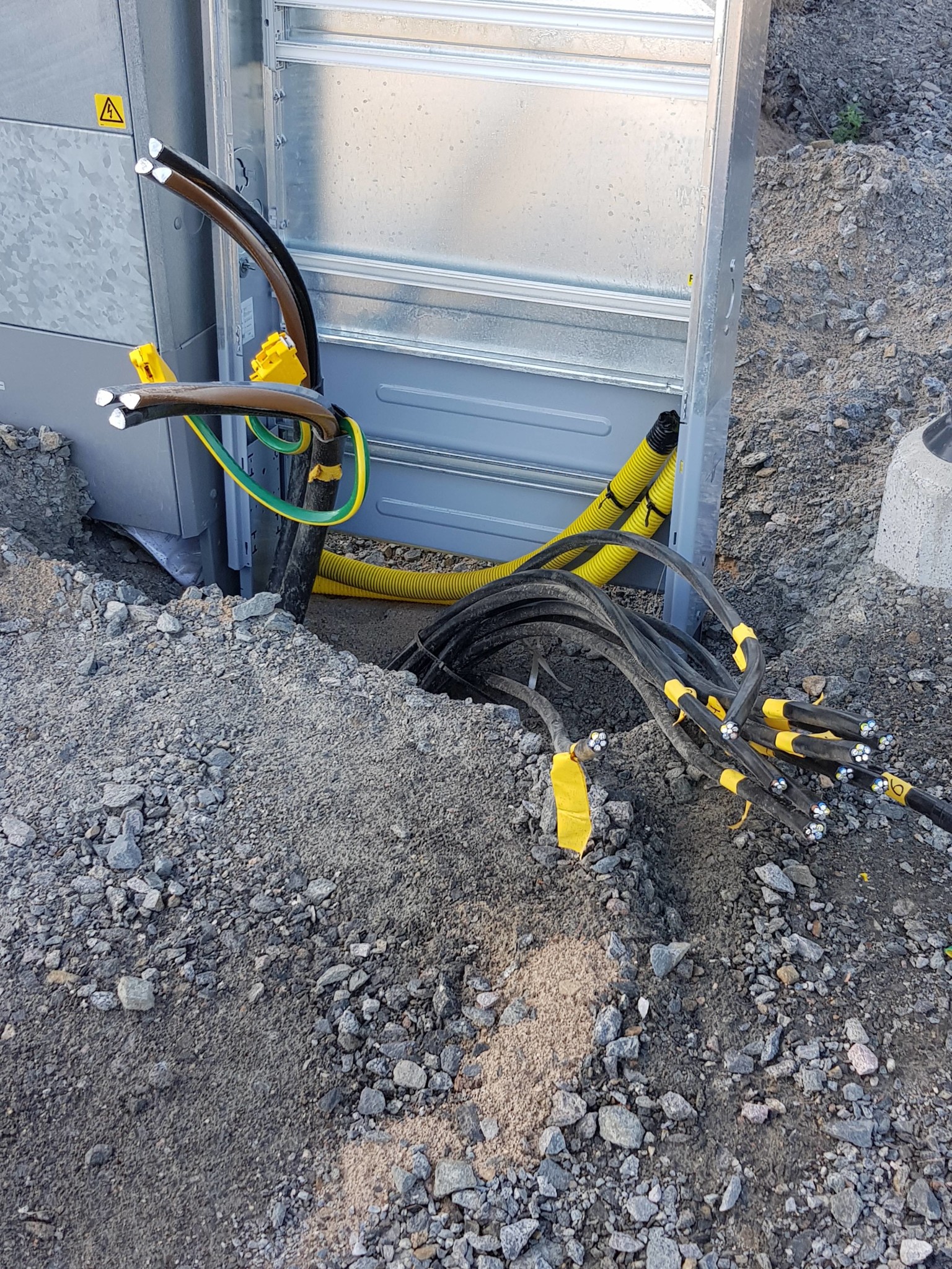

Ja det skulle stå 35 mm2 där. Vi kan ju passa på att se på ett typiskt avsnitt för anslutning av några relativt homogena kunders serviser till ett skåp med Al på både matning och utgående. Allt anpassat för nutida tänkta scenarier med lokal produktion och elbilsladdning osv och mätarskåp standard max 25 A DII.
Anslutning av elserviser med kabelskor till ett elskåp, omgivna av grus och betongfundament.
Snygg bild. Är det femledarsystem ut till abonnenterna?
Ja i det fallet är det så även om det numera har glidit tillbaks som huvudspår i distributionen att lägga TN-C.
