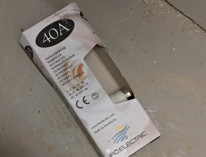

Vad ser jag idag att elektrikerna som huserar i samma teknikrum som mig har lämnat på golvet?
Detta tar jag som ett 100procentigt bevis på att 40A inte alls är någon direkt ovanlig säkring.
Den är ovanlig. Som du först skrev, de flesta väljer 35 eller 50A. Tumregelmässigt känner nog de flesta att 10mm2=32A och 16mm2=50A.Mikael_L skrev:
Nåja, om IFÖ har den i konsumentförpackning i 40A så skulle inte jag kalla den "ovanlig" eller "en sällsynt fågel", som jag själv skrev.
Jag kommer framöver inte påstå att den är ovanlig. Det betyder ju iofs inte att den är vanlig heller ...
35 och 50A är nog lite mer standard... men 40A finns ju tydligen lätt tillgänglig från IFÖ.

Du får se om du hittar 32 A också det är nog ungefär lika vanligt eller ovanligt och givetvis 13 A. De invanda 35 A är lite av en svensk sjuka som inte matchar R10 i det fallet som sig bör.Mikael_L skrev:
Konsumentförpackning? Du köper väl samma sorts förpackning hos elgrossn, eller hur?Mikael_L skrev:
Udda fågel, men det är en storlek likt 13A, den är lite udda…men upptill var och en att definiera ”udda”.
Jag menar bara att det inte var någon märkligt förpackning i brun papp med en liten vit etikett med kryptisk text på tyska. Då hade det ju kunnat vara en säkring som var svår att hitta, typ beställningsvara.
Själv trodde jag tills nyss att 40A DIII inte fanns lätt tillgänglig. Men visst, jag hittar den naturligtvis hur lätt som helst på Elektroskandia, det är bara att åka in och hämta hur många jag vill.
Jag vet inte riktigt varför jag har trott att 40A var ovanlig, kanske för att jag inte råkat på det bara. Men det är ju många säkringsstorlekar jag inte råkat på speciellt mycket ...
Men nog är 40 A rätt ovanliga, jag tror att jag (trots min respektingivande ålder i yrket) ALDRIG använt en 40 A.Mikael_L skrev:
Jag vet inte riktigt varför jag har trott att 40A var ovanlig, kanske för att jag inte råkat på det bara. Men det är ju många säkringsstorlekar jag inte råkat på speciellt mycket ...![]()
