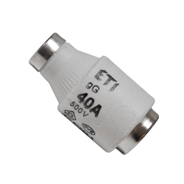

Anta att man skulle avsäkra hus med 3 x 40A. Det är praktiskt eftersom det en vanlig märkström på jordfelsbrytare och huvudbrytare och det finns som DIII säkring. Alla kablar med 4G10 fungerar med smältsäkring vid förläggningssätt D1 (i mark i skyddsrör, strömvärde 52A enl. SS 424 14 24, kabel som tål 70C). Ofta används ju i mark N1XV som klarar en ledartemperatur på 90C och då klarar man till och med förläggningssätt A1 (omgiven av isolering) med god marginal. Vid 4% spänningsfall kan man gå ungefär 110 meter. Man klarar kravet på max frånkopplingstid om 5 sek med en säkring på 63A (två storlekar större för att uppnå selektivitet) i den matande änden av kabeln om impedansen före är 0.1 Ohm eller så.
in till de flesta småhus kommer 10-16mm2.H HenrikHuslöse skrev:In till mig och säkert många andra kommer en 50 mm2 aluminiumkabel, som sedan avsäkras med några små fjuttproppar. Att räkna på vilken ström en markförlagd kabel av den typen klarar lämnas som en övning åt läsaren, men det är mer än 63A.
Rent allmänt så är kravet på en PEN-ledare att den är minst 10 mm2 och eftersom det vad jag vet inte säljs kabel med klenare fasledare än jordledare i Sverige så blir alla serviser i praktiken med minst 10 mm2. Det blir spänningsfallet som blir dimensionerande för inkommande kabel snarare än värmeutvecklingen.

Nu är väl 40A diazed en ovanlig fågel, det blir nog 35A eller 50A att välja.H HenrikHuslöse skrev:
Fast en 25A JFB (ännu vanligare) är bra mycket billigare, så behöver man inte mer än 20A eller kanske 16A så vet jag inte varför man ska göra allt dyrare.

Om den skulle vara standardsäkring så skulle den snabbt bli vanlig. Det är samma bottnar som till 35A.Mikael_L skrev:
Sanning med modifikation. Hagers, Schneiders och Garos huvudbrytare börjar alla på 40A. Kollade priserna på jordfelsbrytare på Ahlsell. För Hager var det stor skillnad, för Schneider skiljde det lite och för Garo var priset exakt samma. På den tyska marknaden har även Hager samma pris på 25A och 40A jordfelsbrytare (CDA425D resp CDA440D). Vi kan vara överens om att materiel för 63A är betydligt dyrare, både i Sverige och grannländerna.Mikael_L skrev:
Hehe, du förklarar ju själv på ett föredömligt sätt i nästa stycke varför 40A smältsäkring inte fungerar för alla förläggningssätt med 70C kabel men en 40A dvärgbrytare gör detMikael_L skrev:

Huvudbrytare är ingen fråga, däremot skiljer sig JFB i pris, dock inte alltid så mycket.H HenrikHuslöse skrev:Sanning med modifikation. Hagers, Schneiders och Garos huvudbrytare börjar alla på 40A. Kollade priserna på jordfelsbrytare på Ahlsell. För Hager var det stor skillnad, för Schneider skiljde det lite och för Garo var priset exakt samma. På den tyska marknaden har även Hager samma pris på 25A och 40A jordfelsbrytare (CDA425D resp CDA440D). Vi kan vara överens om att materiel för 63A är betydligt dyrare, både i Sverige och grannländerna.
