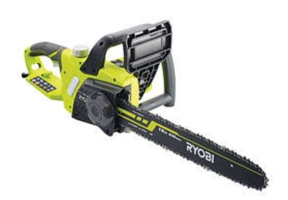

Timmerhus... då måste du ju ha en sån här.P Pella-plank skrev:
https://produkte.mafell.de/en/sawing/carpenter-s-chain-saw/carpenter-s-chain-saw-zsx-twin-ec
