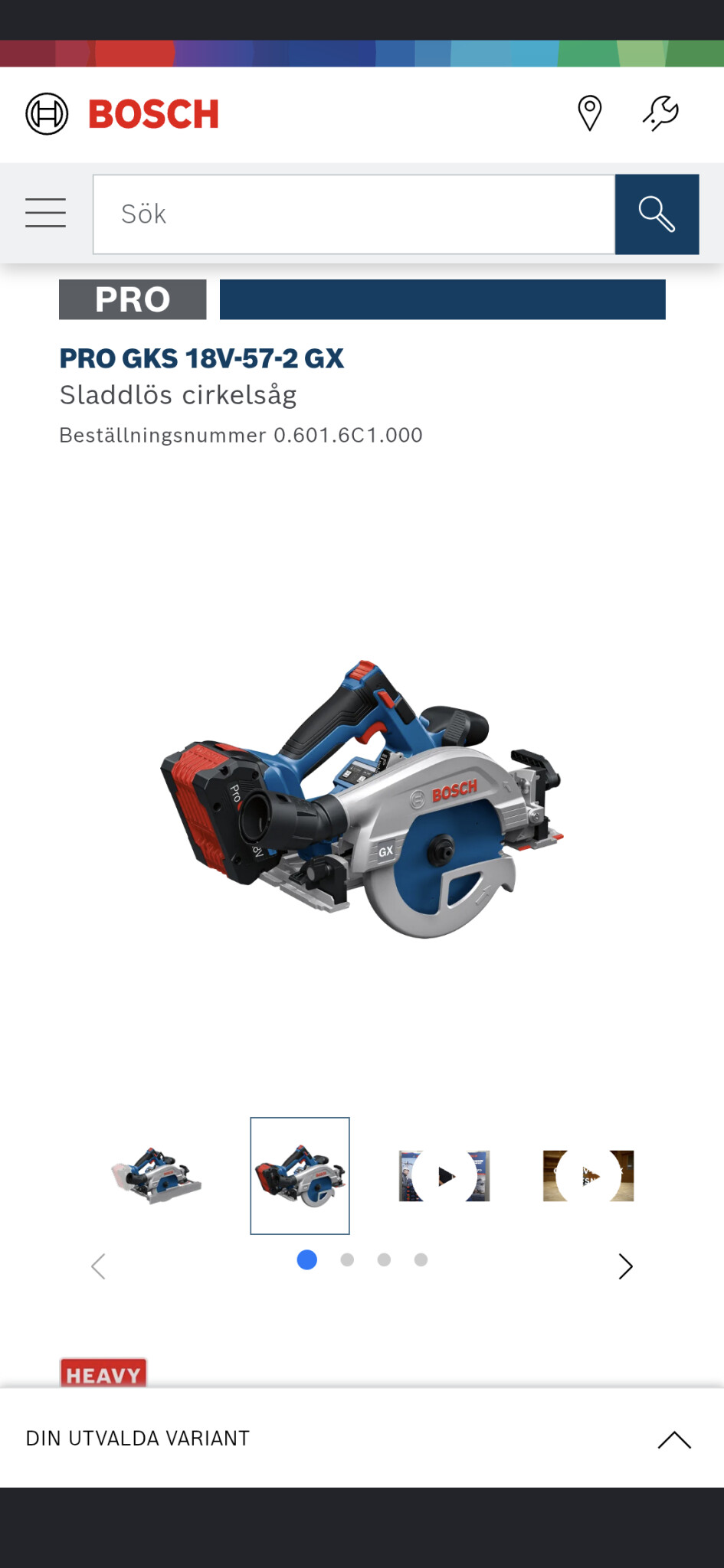

Denna från Bosch kan du både kapa, och klyva med.P Pella-plank skrev:Sammanfattar alla bra råd hittills!

Ihop med FSN X skenor.
https://www.bosch-professional.com/se/sv/products/gks-18v-57-2-gx-06016C1000
Kan alltså användas som sänksåg men har inte lika bra dammhantering som en renodlad sänksåg.
Fördelen (bortsett från exceptionell dammhantering) med en traditionell sänksåg är ju att man kan börja mitt på skivor och såga, man behöver inte börja i en kant. En traditionell cirkelsåg kan man ju på frihand åstadkomma likvärdigt med men det blir både sämre precision och mindre säkert.FredrikR skrev:
Jag skulle också om jag inte var yrkesarbetare ha en med 230v istället för batteri. Funkar med alla grovdammsugare (som har autostart) så man slipper starta manuellt.

Tänker du skaffa både cirkel och sänk skulle jag klämma lite på en Festool HKC. Det är en batteri cirkel som funkar med skena och har sänk funktion. Sågar inte lika nära som en riktig sänk och har inte lika bra damm upptagning. Men klarar mycket av det du gör med en sänk.
Har en HKC sedan många år och den är det överlägset mest använda verktyget jag har. Inte ofta jag tar fram varken sänk eller kap vid vanligt bygg. Fin snick som lister, då tar jag fram kap o ger.
Den jag länkade till har sänkfunktion. 🙂L Liljeros skrev:Fördelen (bortsett från exceptionell dammhantering) med en traditionell sänksåg är ju att man kan börja mitt på skivor och såga, man behöver inte börja i en kant. En traditionell cirkelsåg kan man ju på frihand åstadkomma likvärdigt med men det blir både sämre precision och mindre säkert.

TS hade väl varken batterier från Bosch eller Festool, är det inte dumt att skaffa ett batterisystem till, funkar kanske som snickare att ha flera men som hembyggare blir det dyrt.R Robert-san01 skrev:Tänker du skaffa både cirkel och sänk skulle jag klämma lite på en Festool HKC. Det är en batteri cirkel som funkar med skena och har sänk funktion. Sågar inte lika nära som en riktig sänk och har inte lika bra damm upptagning. Men klarar mycket av det du gör med en sänk.
Har en HKC sedan många år och den är det överlägset mest använda verktyget jag har. Inte ofta jag tar fram varken sänk eller kap vid vanligt bygg. Fin skick som lister, då tar jag fram kap i ger.
Jag tror Bosch 230v sänksåg är det mest lämpliga, då kan han använda dammsugaren han redan har också.
