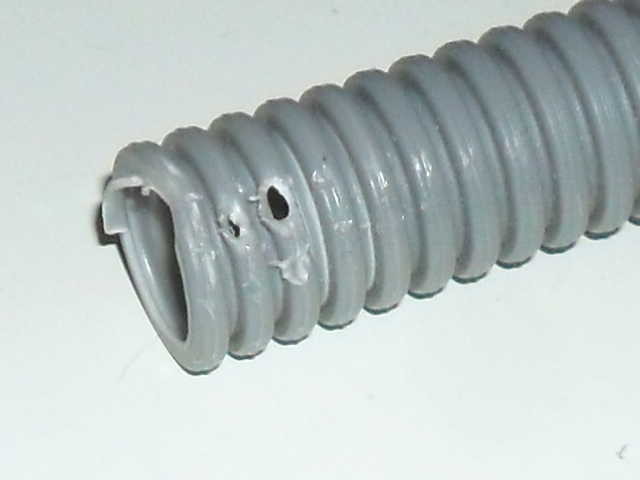

Nu har jag provat lite med en flexslang.petersson79 skrev:Precis en sån här tråd jag hade tänkt att starta... Biltemas ser ju onekligen intressant ut med det priset och att den dessutom har låsfjäder. Mikael_L, du som har en hemma - kan du inte testa hur pass mycket drag fjädern klarar in den släpper flex-slangen? Det var egentligen det enda jag behövde tänka på sa min polare elektrikern som ska göra min el plus klamra ordentligt.
Det var lätt att få in den.
Och att dra ut var sådär. Men jag tror nog fjädern gjorde sitt jobb så bra som det går, för den hade tuggat bort lite plast från slangen då jag drog loss den.

Det kan vara hopplöst att få loss rör eller slag där låsfjädern hakat i ordentligt
