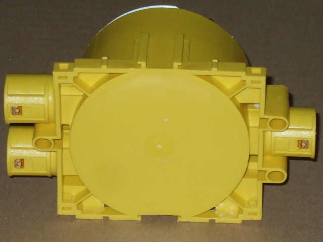

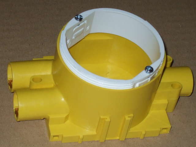

Jag var tvungen att åka in till Biltema och köpa deras 10:- dosa.
http://www.biltema.se/sv/Bygg/El/Fast-installation/Apparatdosa2/
Den är ju vid en första anblick inte så tokig.
justerbar fästring, ca 15mm extra (2 gängvarv kvar).
En låsfjäder som faktiskt inger bättre kvalitetskänsla än Eljo.
Fyrkantig plast runt spikkanalerna som borde minimera risken för deformerad dosa.
48mm invändigt djup.
Har bara 16mm stuts.
Saknar spikkanal för spikning längs med stutsriktningen.

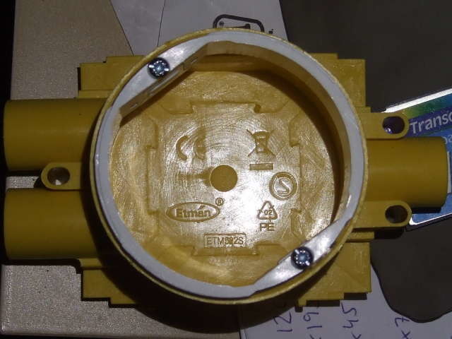

Fabrikat Etman ? En googling ledde mig hit:
http://www.etman.cn/
Känns mao om ett rent Kina-fabrikat som säljer till den som vill köpa.
Mycke_nu, här är din inköpskälla.
Fast å andra sidan kan man ju spekulera i var Eljo och dom andra tillverkar sina.

Med flexrör till dosorna blir väl flexstutsar inte någon större ide?
Det jag är lite orolig för är att denna dosa skulle vara samma som (eller samma plast) den dosa från byggmax som hade lätt för att spricka. :O

Om dom är stenhårda i plasten och inte flexibla för 5 öre (typ) så räkna med att sprickor kan uppkomma, inte säkert men risken finns.
Usch... varför jävlas när man ska bygga...är det inte nog med problem eller är det bara på mitt bygge det är det?
Jag undviker att välja billiga tex dosor eftersom det är svårt att byta, välj hellre en billig strömbrytare nu och byt den till en "lyxigare" vid ett senare tillfälle.
Nja, dom är hyggligt mjuka. Klämmer jag med båda händernas så klämmer jag ihop den 2-3 cm utan att något händer med plasten. Även stutsarna går att klämma ihop lite med handkraft.Glufsglufs skrev:

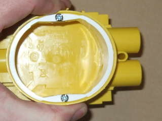

Precis en sån här tråd jag hade tänkt att starta... Biltemas ser ju onekligen intressant ut med det priset och att den dessutom har låsfjäder. Mikael_L, du som har en hemma - kan du inte testa hur pass mycket drag fjädern klarar in den släpper flex-slangen? Det var egentligen det enda jag behövde tänka på sa min polare elektrikern som ska göra min el plus klamra ordentligt.
Jag har tyvärr vare sig VP-rör eller VP-slang hemma.
Om du väntar ett tag, säg minst en vecka men kanske flera, så kan jag testa.
Men rent visuellt ser faktiskt låsfjädern jättebra ut på Biltema-dosan.
Ordentlig kvalla och dim och utstick och infästning i plasten.
Jag är egentligen endast orolig att det möjligen kan göra det jobbigt att trycka in slangen i stutsen, inte att det sen ska lossna.

Skulle byta en takdosa i samband med en takreparation nyligen. Hade tänkt köpa en Elkodosa, men såg dosor från Etmán i lådan brevid. Efter att ha jämfört dem gick jag därifrån med den senare. Mitt första intrycket är att kvaliteten är ok. Priset tror jag var samma.
Kollade snabbt på nätet och hittade följande:
ETM Electrical Co., Ltd. was established in 1990, the company is a Norwegian wholly-Owned Enterprise of Etman International As, The factory is ISO9001 and 14001 certified and hold on more than 150 product certificates. Among our largest customers is NCC, IKEA. In total we manufacture more than 500 products like wall socket & switch, cable trunk, distribution box, wall box, cable, and other related electrical products.
