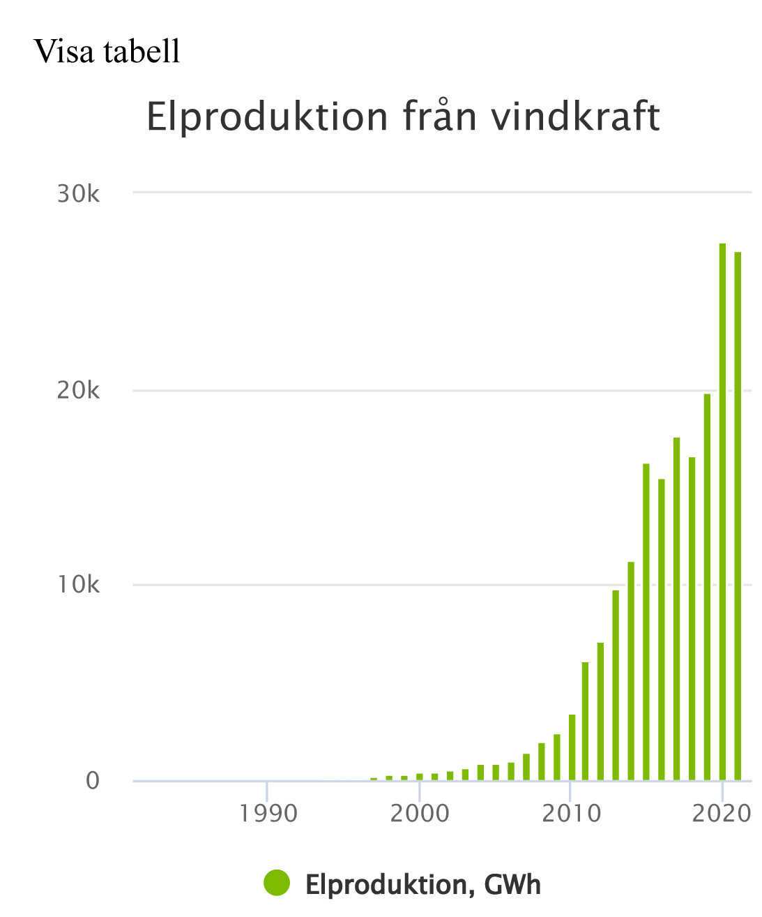

och ang vindkraftsproduktion i Sverige:

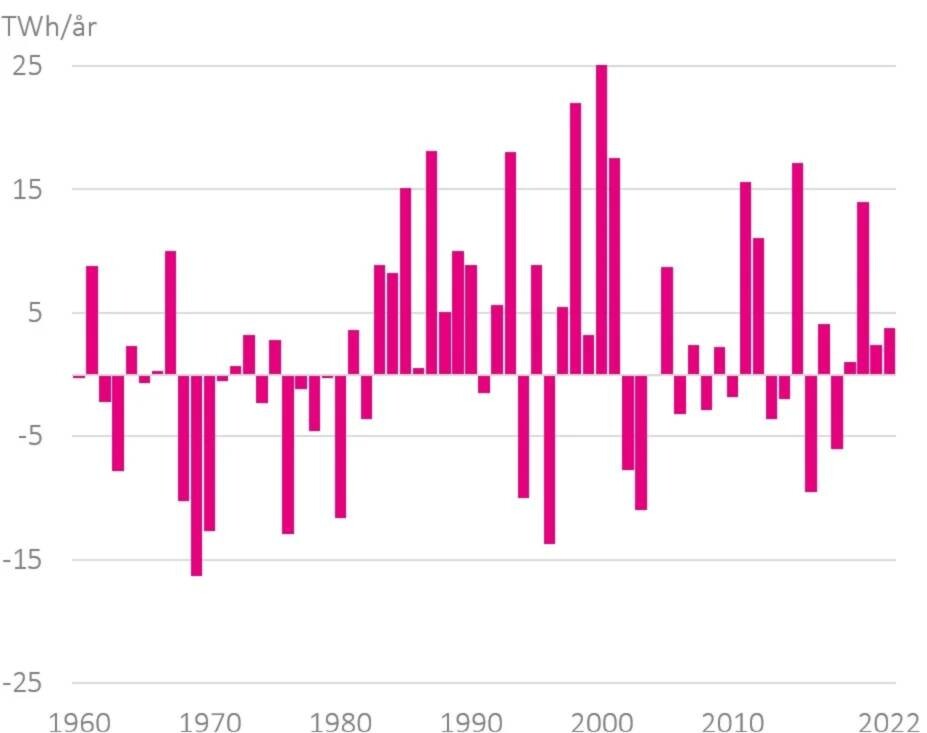

Det har varit torrår och våtår lite då och då.
Men sedan ca 1980 så har de inte lett till elbrist på samma sätt, då det först kom en kärnkraftsutbyggnad (som egentligen var för stor, men på sikt ändå blev rätt bra) och senare en vindkraftsproduktion som sparar vatten i dammarna.
I nedanstående diagram kan man se när det varit torrår resp våtår, men detta har ju inget direkt samband med ransonering eller så, utan det samvarierar ju med konsumtion samt övrig produktion.
T.ex. 1996 var ju ett ganska rejält torrår, men samtidigt hade vi gott om kärnkraft samt möjligheter att importera. 2003 var ett hemskt dåligt år, dels torrår, dels hälften av våra kärnkraftverk stod still samtidigt i långa perioder, elpriserna blev skyhöga detta år.
Importen blev skyhög. Men ingen ransonering.
Sedan ca 2011 då vindkraften producerade mer än den snart kommande nedläggningen av kärnkraft, så satt Sverige med en mycket rejäl överproduktion, och vi påverkas väl i princip inte alls av torrår längre, det blir i så fall bara något mindre export det året.
torrår (+) våtår (minus) noll är normalårets produktion från vattenkraft ca 65 TWh
