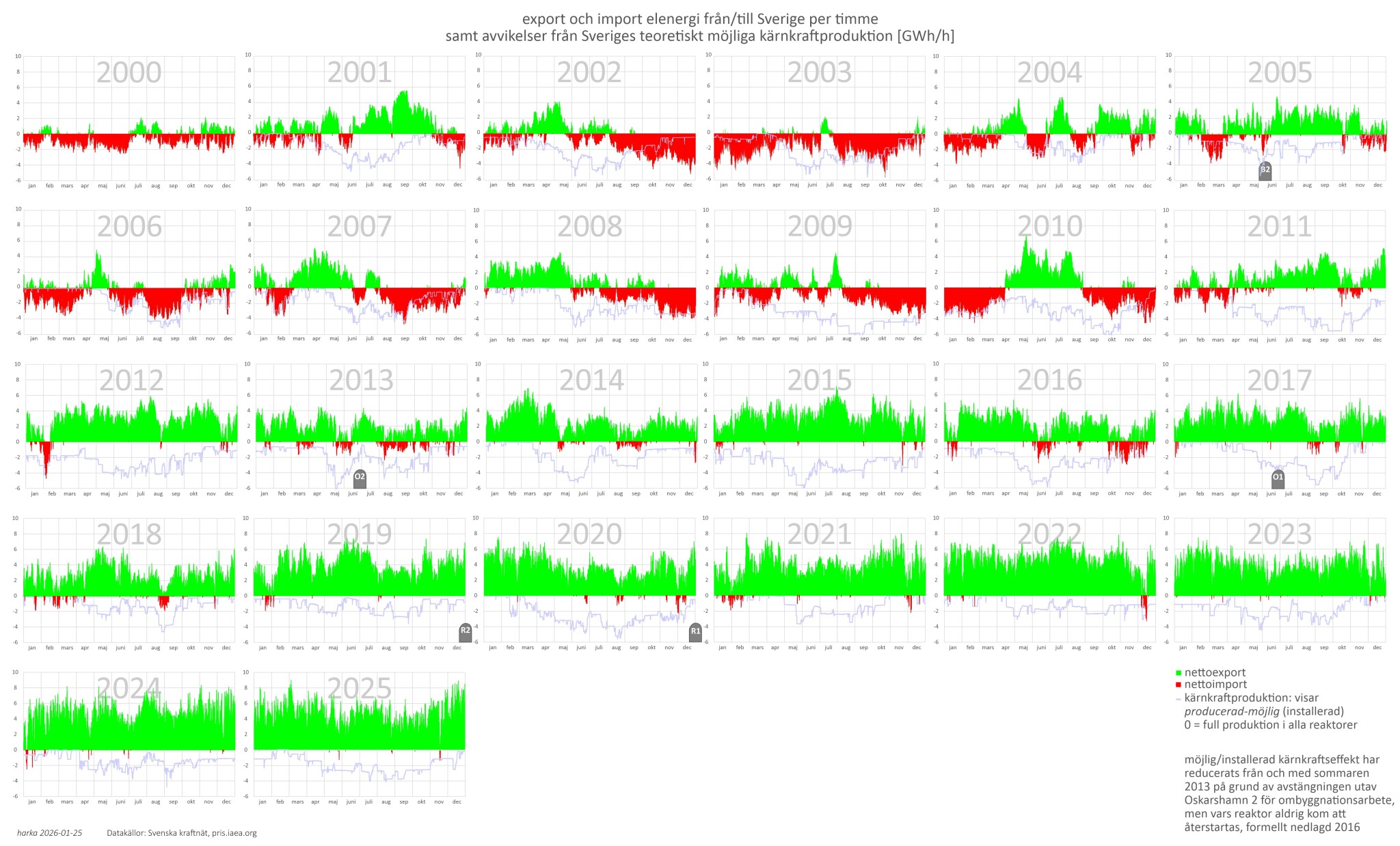

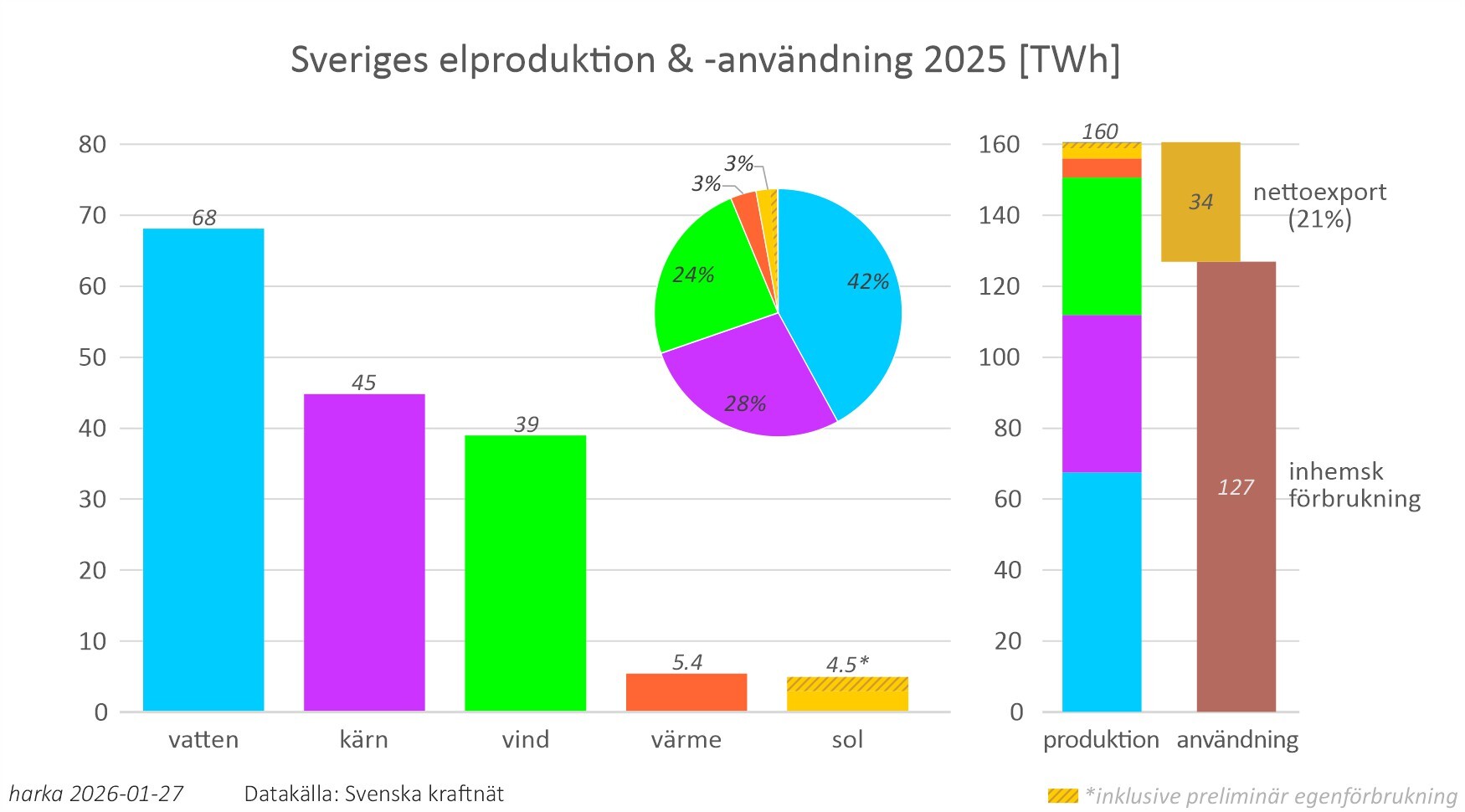

så har då Svenska kraftnäts statistik för fjolåret kommit och det är väl dags för mina sedvanliga uppdateringar
elproduktionen och - förbrukningen landade i följande:
Graf över Sveriges elproduktion och användning 2025: vatten 68 TWh, kärn 45 TWh, vind 39 TWh, värme 5,4 TWh, sol 4,5 TWh; nettoexport 34 TWh.
– vindkraften levererade 2 TWh mindre än året innan; det kan finnas flera anledningar, men generellt verkar det ha varit ett något svagare år i stora delar av Europa
– våra befintliga sex kärnreaktorer levererade mindre än vanligt; man får gå tillbaka till pandemiåret 2020 och dessförinnan till 2011 för att hitta en lägre produktion; full kärnkraftsproduktion skedde bara under 4.6% av tiden
– inmatad solkraft i nätet uppgick till 3 TWh, sen kommer Statistiska centralbyrån om några veckor med den officiella svenska statistiken, då även inkluderande den beräknade egenkonsumtionen, som bör landa runt 1.5 TWh (tillägget markerad med streckade ytor i graferna)
– exklusive solproducenternas egenproduktion och -konsumtion landade produktionen på 160 TWh och konsumtionen på 127 TWh, vilket ledde till en nettoexport på 34 TWh
slutligen den klassiska grafen med Sveriges export/import timme-för-timme:
Graf över Sveriges timvisa elproduktionsexport och import från åren 2000 till 2025, visar nettoexport och import i grönt och rött.
– nettoimport skedde under 50 timmar (året innan, 2024, var det 154 timmar)
– största importeffekten under nettoimporttimmarna var 1.3 GW, genomsnitt 454 MW (2.5 GW, genomsnitt 713 MW)
– den sammanlagda importenergin under nettoimporttimmarna var 25 GWh (110 GWh)
bättre än 2024 och fortsatt gäller "Sveriges elproduktion är bättre än någonsin"

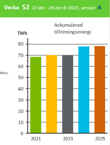

att man kan spara vatten – och gör det – i magasinen när det blåser tror jag inte är ifrågasatt
min undran i mitt inlägg #17744 var om den höga, jämna fyllnadsgraden i vattenmagasinen under det andra halvåret – som vi haft de senaste fem åren – beror på en allt större andel förnybart, eller om det bara är en slumpmässig anhopning utav temperatur, nederbörd och avsmältning
jag har funderat lite på det och jag lutar nog mot att tillgången på, i första hand, vind förbättrar läget men att det främst har varit andra faktorer som legat bakom
vind och vatten är kommunicerande kärl – men vi sparar inte konsekvent större mängder vatten i flera månader, utan det rör sig snarare om förlopp uppåt några dygn
Enligt Energiföretagen är normal tillrinning 65,5 TWh/år (baserat på statistik sedan 1960).
Så här ser de fem senaste årens tillrinning ut:
Diagram som visar ackumulerad tillrinningsenergi i TWh för åren 2021 till 2025, med 2025 som högsta värde.
Dvs från "bättre än normalt" avslutat med två helt fenomenala år.
Jag har för mig att 2020 innan dess var en kombination av ett exceptionellt vindår, bra vattentillrinning och minimal efterfrågan på el.
Vindkraften gör onekligen att man kan spara mer i magasinen. Samtidigt har ökade exportmöjligheter gjort att norrmännen inte tvingas spara vatten i magasinen, utan kan exportera mer istället.

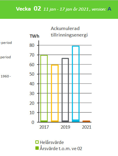

edit: Här är motsvarande för 2017-2020. Som synes var 2020 också ett helt fabulöst år för tillrinningen.
