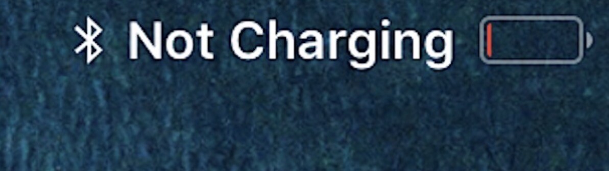

Och det enda felmeddelande man får är då "Iphone kunde inte laddas"?
Nej. Du får då inget meddelande alls. Telefonen uppför sig som om du dragit ur sladden.
Krilleman Krilleman skrev:
Det dök faktiskt upp felmeddelande dagen innan i skärmen i telefonen: "Iphone kunde inne laddas"...
Jag sökte på nätet på det meddelandet men hittade inget.
Istället verkar det som att man skall leta efter laddsymbolen.
Finns det någon förklaring.

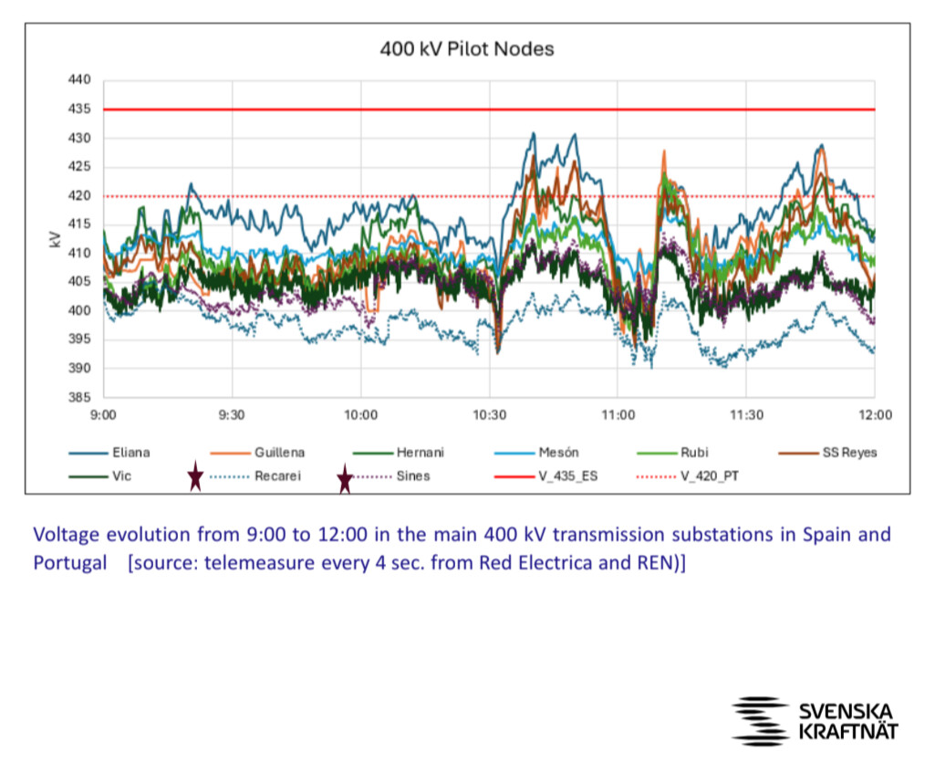

D daVinci skrev:
Det är inte normal drift när någon driver upp spänningen för högt.
Det var på grund av inträffade fel i nätet som bland annat det "felprogrammerade kraftverket" bidrog till spänningshöjning i nätet. Under normal drift fungerade spänningshållningen i alla fall. Dock väldigt obra att det förvärrade situationen.
Vad är normal drift för ett elnät?
@Snikholt
Jag tycker nog spänningen var lite över det normala, gräns 420kV, men nätet och anslutna noder ska klara 435kV utan bortkoppling.

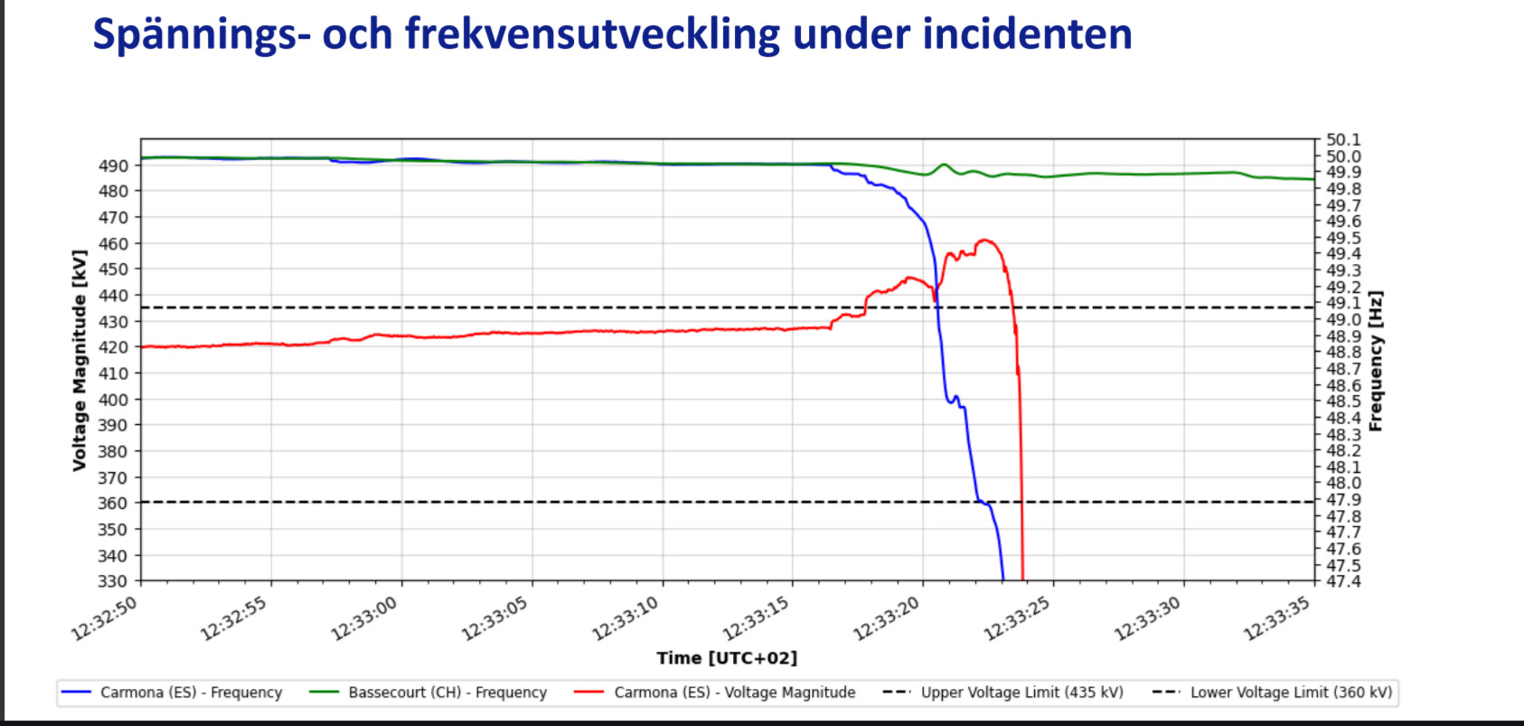

D daVinci skrev:
När har frekvensavvikeelser sänkt näten i Spanien+Portugal?
Nja. När frekvensavvikelsen mellan Europa (se avvikelse mot Sweitz i diagrammet nedan) och Iberiska halvön snabbt steg till 2 Hz bröts näten isär mot tex Frankrike.
Man kan inte ha olika frekvenser i ett synkront när. Eller jo, man kan ha olika men inte speciellt länge...
12:33:15 hade man samma frekvens som centraleuropa.
"▪ 12:33:20
• AC-förbindelsen Spanien–Marocko kopplas bort p.g.a. underfrekvens
▪ 12:33:21
• AC-ledningar mellan Frankrike och Spanien frånkopplas p.g.a. förlust av synkronism"
Evolution of the frequency and the voltage in the substation of Carmona (Spain) and of the frequency in the rest of Continental
Europe (substation of Bassencourt, Switzerland) during the incident (sources : Red Electrica, Swissgrid)

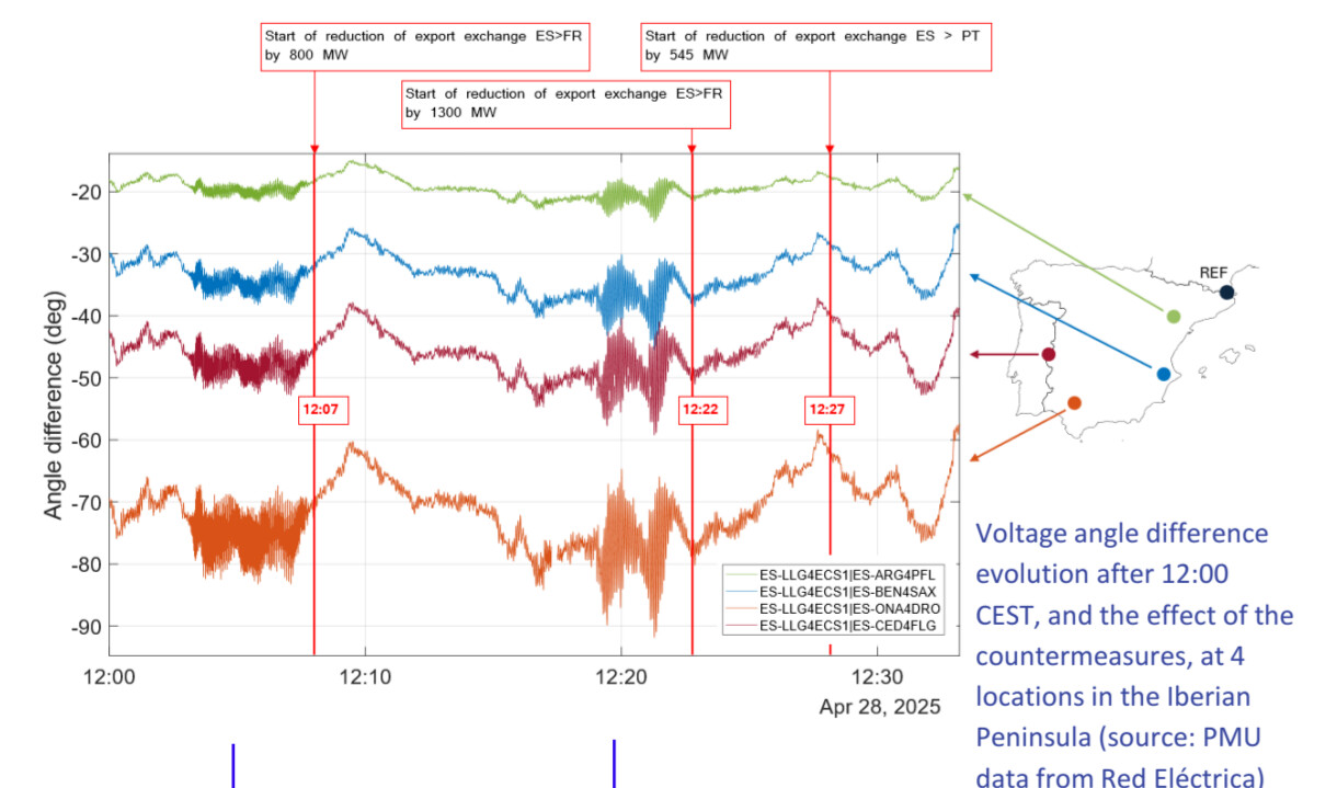

Fasvinkeln som måste vara samma i ett synkront nät visas för olika platser i Spanien från 12:00 till 12:30 med referens Frankrike/Spanien, se kartan till höger.
Hur kan vinkeln vara såpass hög i sydväst?
Nja, hela diskussionen startade av att en jeppe hävdade att iphons inte laddade i spanien innan strömavbrottet pga frekvensavvikelse.
Just det är väl ganska hårt debunkat.
Det jag skrev var att det inte var frekvensfel utan att spänningen eskalerade.
Det verkar du ha något bekymmer med.
Min källa är de rapporter som skrivits av de inblandade.
Det fanns inget underskott på produktion. Tvärtom så exporterade Spanien till Marocko, Portugal och Frankrike. OCH lagrade i pumpraftverk (3GW).
Men pga att spänningen steg så kopplade flera kraftverk bort och då föll frekvensen. Och pga detta kopplade Marocko och Frankrike bort.
Det var produktion på 2200 MW som försvann när tre producenter kopplade bort. Det skedde efter att din graf var slut. Och strax därefter rasade nätet.
Rapporterna är ganska tydliga på att spänningen drog iväg och det kunde man inte hantera i tid och det orsaken till avbrottet. Är det meningsfullt att invända mot det.
Aha. Va synd. Nu får jag inte skriva en rant om hur usla felmeddelanden alla moderna system har. 😉
Nej. Överspänning är en sannolik förklaring!
