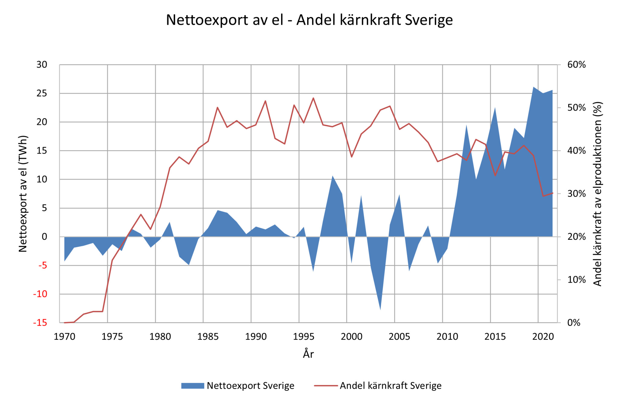

Jag kan säga alla år istället.
Graf över Sveriges nettoexport av el (TWh) och andel kärnkraft av elproduktionen (%) 1970-2020, med fluktuerande trender under perioden.
Notera att uttalande jag svarade på var "Det är ju inte riktigt sant. Vi importerade rätt mycket el (netto) innan vi började bygga ut vindkraften."
Och som synes så byter vi iom kärnkraftsutbyggnaden ett stadigt minus till lite växlande, till stadig plus under 80-90-talet (ja inte hela denna period).
Jag har inte sagt någonting om någon annan del av den här grafen.
Och frågan om total import/export måste man dessutom gre i ganska mycket för att komma åt det intressanta så den säger inte allt som finns att säga.
Vi har t ex frågan om våra möjligheter att importera och exportera. Denna var inte konstant under tidsperioden utan vi har byggt flera kablar till kontinenten bla med det uttalade skälet att vi då skulle kunna importera lättare när vår egen el inte räckte till. Om man ser grafen ovan så finns det ju anledning att ifrågasätta det motivet...
Och vidare, notera t ex att grafen ovan, i högra halvan, inte korrelerar väl med priset som kunderna måste betala. Om strikt tillgång och efterfrågan rådde så skulle vi enligt den här grafen haft gratis el dygnet och året runt de sista tio åren.
Men så är det ju bevisligen inte, bla eftersom den ökade möjligheten till export verkar på priserna i andra riktningen. Den ökade exporten är alltså inte ett hälsotecken för svenska kunder här, men kanske för tyska och danska...

Du visar ju där precis det jag påstår, att det är först efter 2011 som vi typ helt slutar att importera el.
Bra graf där, den talar sitt tydliga språk, Sverige har i alla tider importerat stora mängder el, fram till 2011, då vi ganska plötsligt slutat med det.
Och den kärnkraft som lagts ner före 2011 var B1 (1999) och C2 (2005) och inte ens dessa syns som någon speciell nedgång i Sveriges effektbalans mot utlandet, när B2 lades ner i i maj 2005 så följdes det av en period av ganska stark elexport (jämfört med åren närmast före).
Jag är ledsen LSA, du motbevisade nog mest dig själv.
Och du vet väl lika bra som mig att en sådan förenklad modell bara gäller när man förklarar extremt förenklad ekonomi för 9'e klassare i grundskolan, även om det nu råkar finnas en partiledare som även använde det i en valrörelse.
