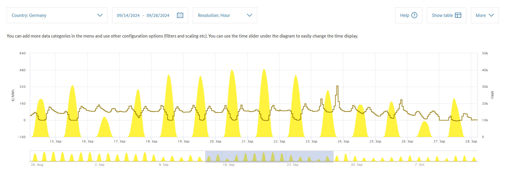

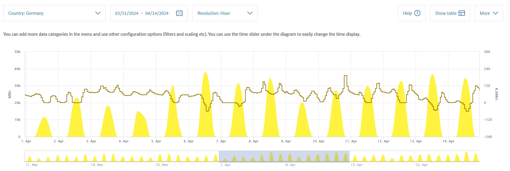

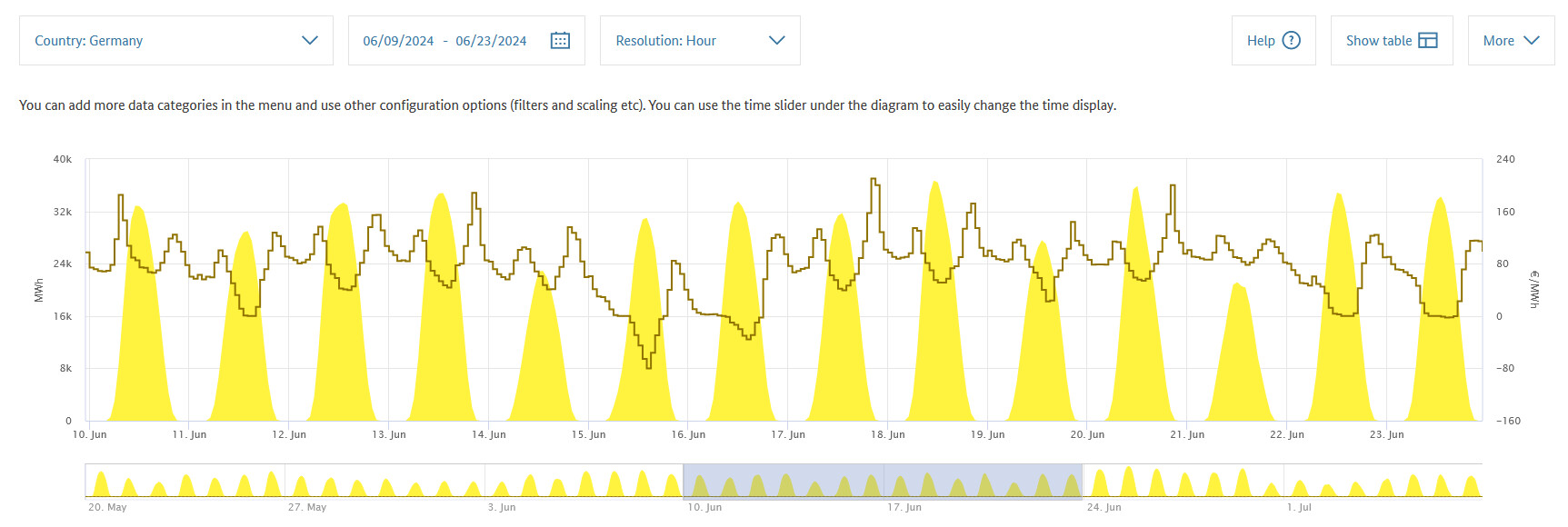

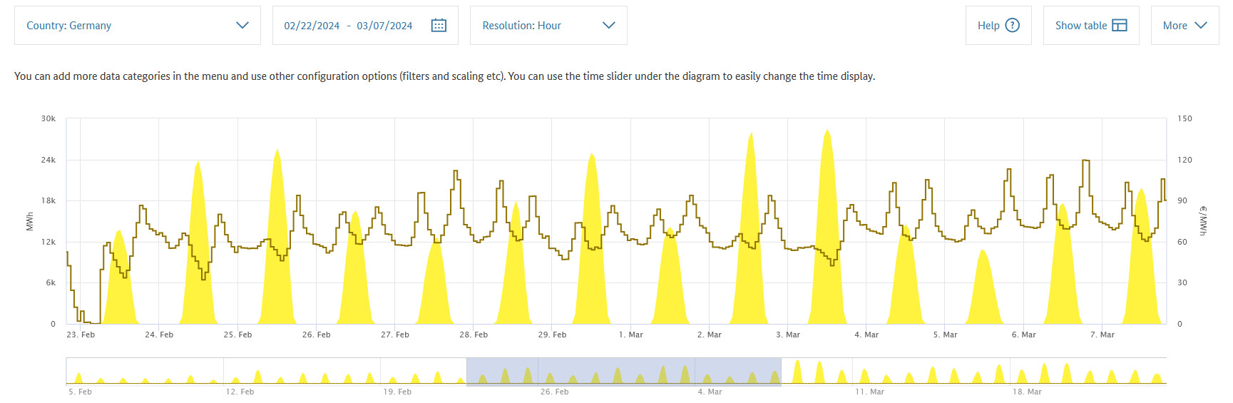

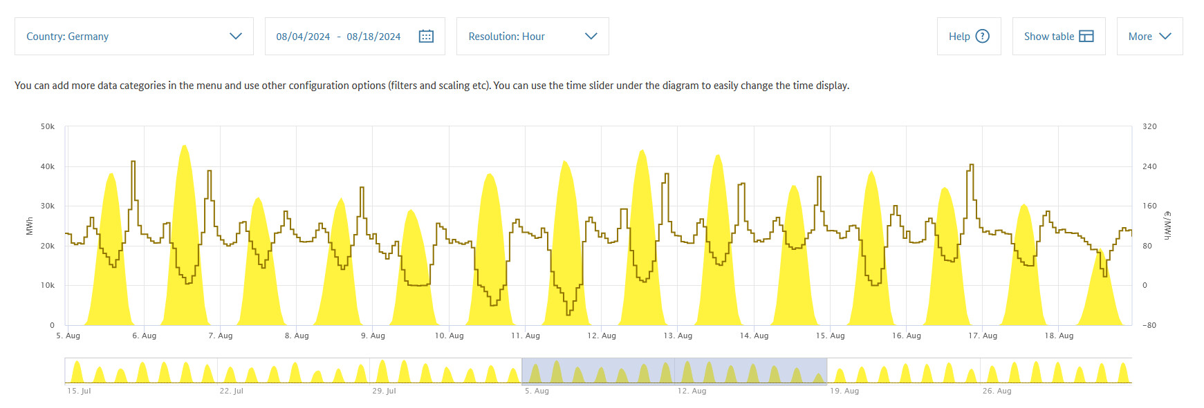

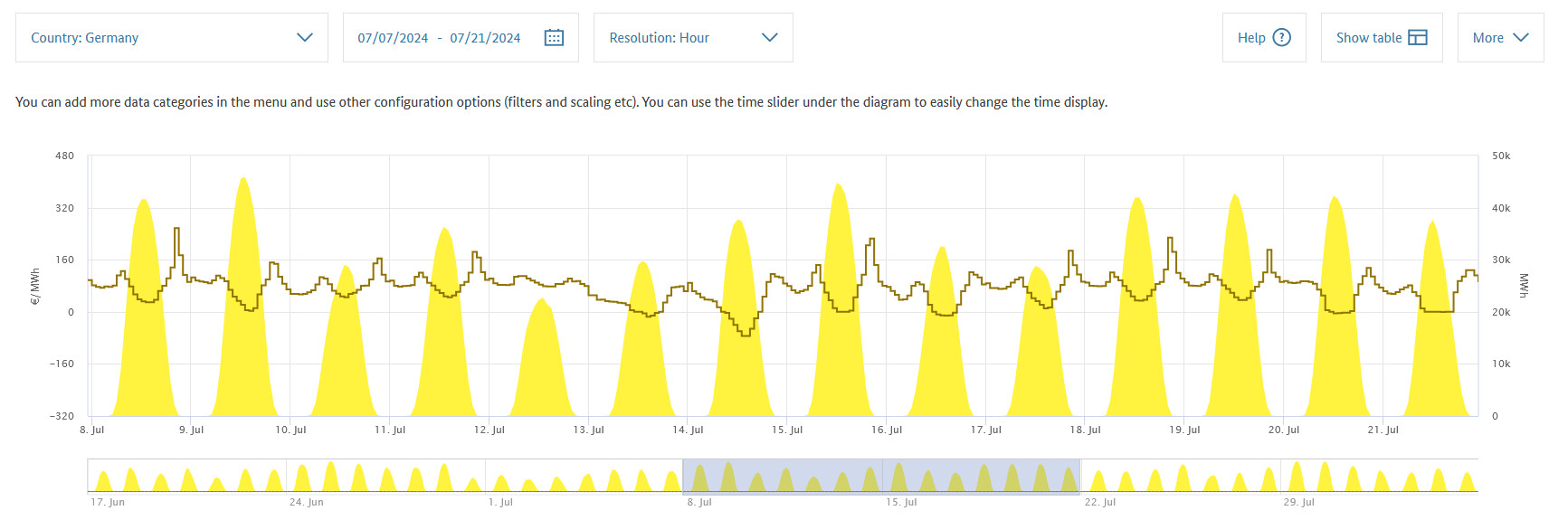

Men vi tar några bilder från Bundesnetzargentur (SMARD) också, med solkraftproduktion kontra elpris. Några klipp från 2024 (jämför du med tidigare år än så är du en tomte, eftersom utbyggnaden är såpass stor). Notera att både produktions- och prisaxeln varierar mellan bilderna.
Februari:
April:
Maj:
Juni:
Juli:
Augusti:
September:
Praktiskt taget över hela linjen är stor solproduktion detsamma som extremt låga priser. Och för det betalar staten fast pris på 80-100 Eur/MWh oavsett hur mycket man producerar.
Det här är så in i helvete mycket en subvention att man nästan kan tro att du drabbats av integer underflow när du argumenterar emot det.

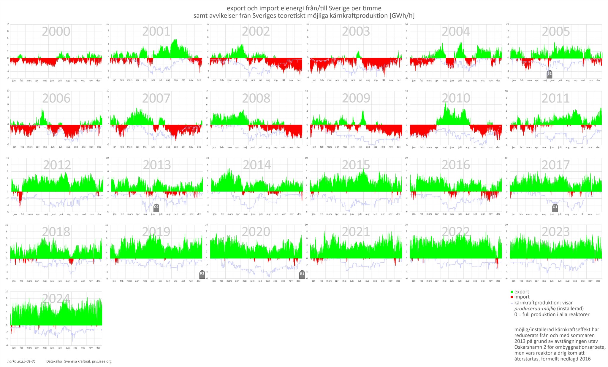

elåret 2024 ligger bakom oss och helårsstatistiken börjar bli komplett så här kommer en uppdatering av tidigare grafer, nu med det sistlidna året inkluderat
men för att det inte bara ska bli upprepning så lägger jag till några nya betraktelser också runt Sveriges elproduktion som är – liksom trådens namn säger – bättre än någonsin

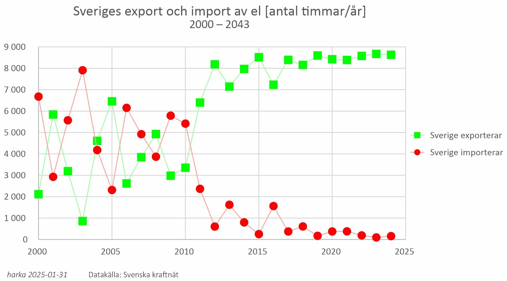

översikten över import och export från Sverige sett över samtliga timmar från 2000 ser numera ut så här
Sverige har nu haft en nettoexport 14 år i rad och nettoexporten var i fjol större än någonsin – om än att det försiggick import under några fler timmar 2024 än året innan
en sammanställning över antalet timmar som Sverige nettoexporterat respektive nettoimporterat återfinns i grafen nedan:
i fjol nettoimporterade vi under 154 timmar, och nettoexporterade under återstående 8630 timmar

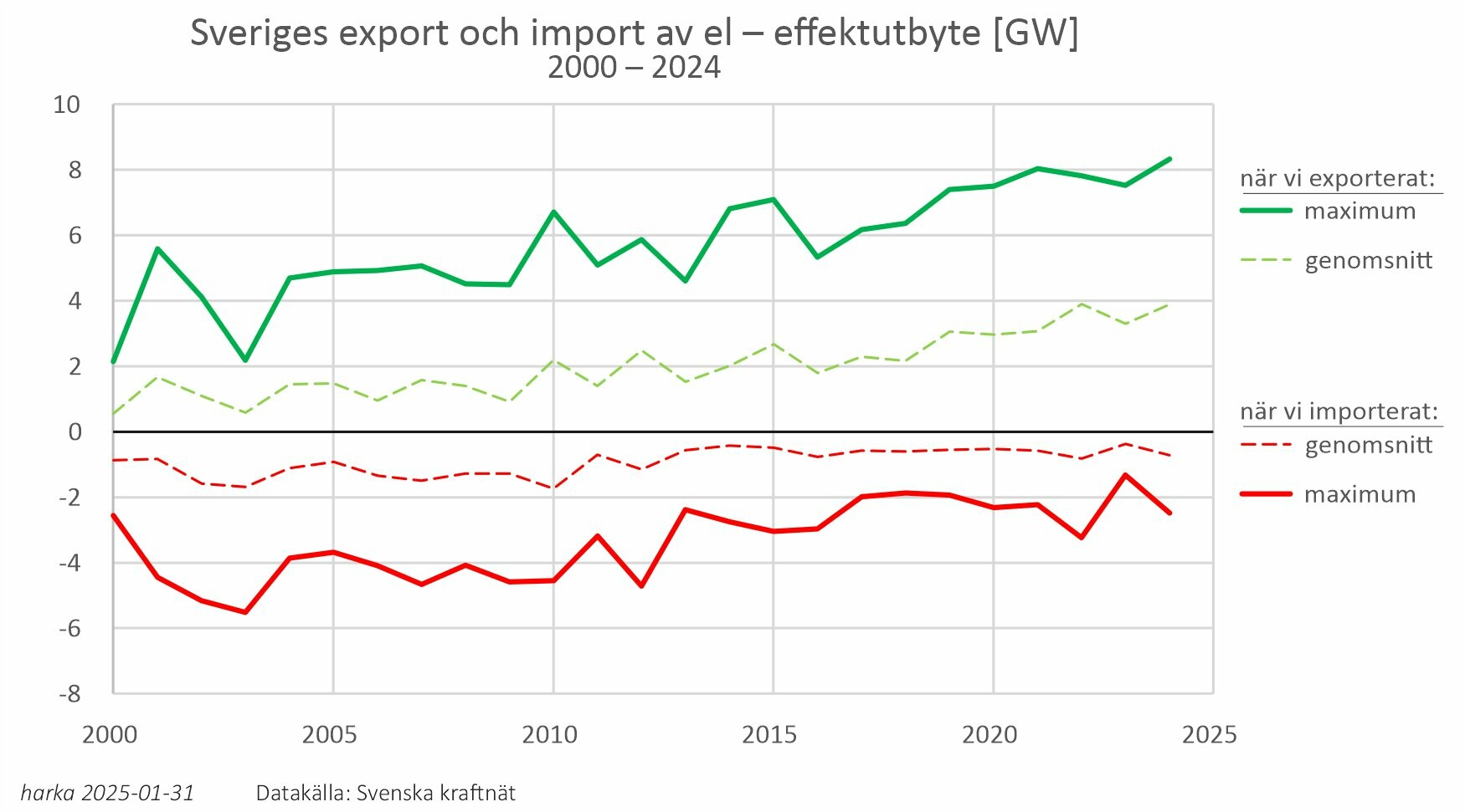

och den maximala (entimmesvärde) respektive genomsnittliga effektöverföringen för respektive år utfaller så här:
sett över åren så exporterar vi allt kraftfullare, medan importtillfällena tarvar mindre effekt

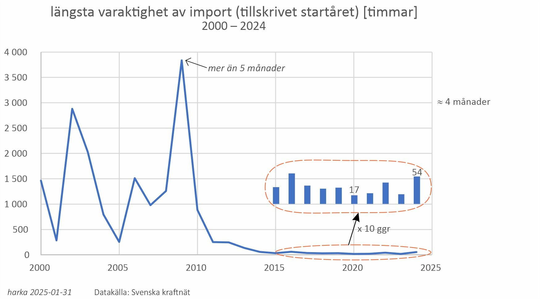

varaktigheten utav varje års längsta sammanhängande importperiod under 2000-talet har följande utfall:
de längsta varaktigheterna vid import har de senaste åren legat runt 1-2 dygn – år 2009 hade vi en period med ständig import i över fem månader, även med 2009 borträknad så låg genomsnittet av årets längsta importperiod under 00-talet på över 50 dygn
ser man så till energimängderna som utbytes vid nettoimport vid varje års enskilt största importperiod utav el (det kan vara ett relevant ingångsvärde om man tänker sig att helt avstå från kablar eller import och "klara sig på egen hand" – må vara med ny produktion eller lagring)
de senaste 10 åren har den största energimängden nettoimporterad el under en sammanhängande period snittat 0.04 TWh (även det ett relevant ingångsvärde för den som tänker på exempelvis lagring)
men hur har då handelsströmmarna ut? vart har alla svenska elektroner tagit vägen?
2024 avviker från 2023 främst genom en kraftigt ökad elexport till Norge, upp 6 TWh
nettoexporten till Finland har minskat med nästan 2 TWh, ungefär lika mycket som den ökat till Danmark – till Polen har exporten minskat med drygt 1 TWh medan minskningen till Tyskland och ökningen till Litauen är mer marginella

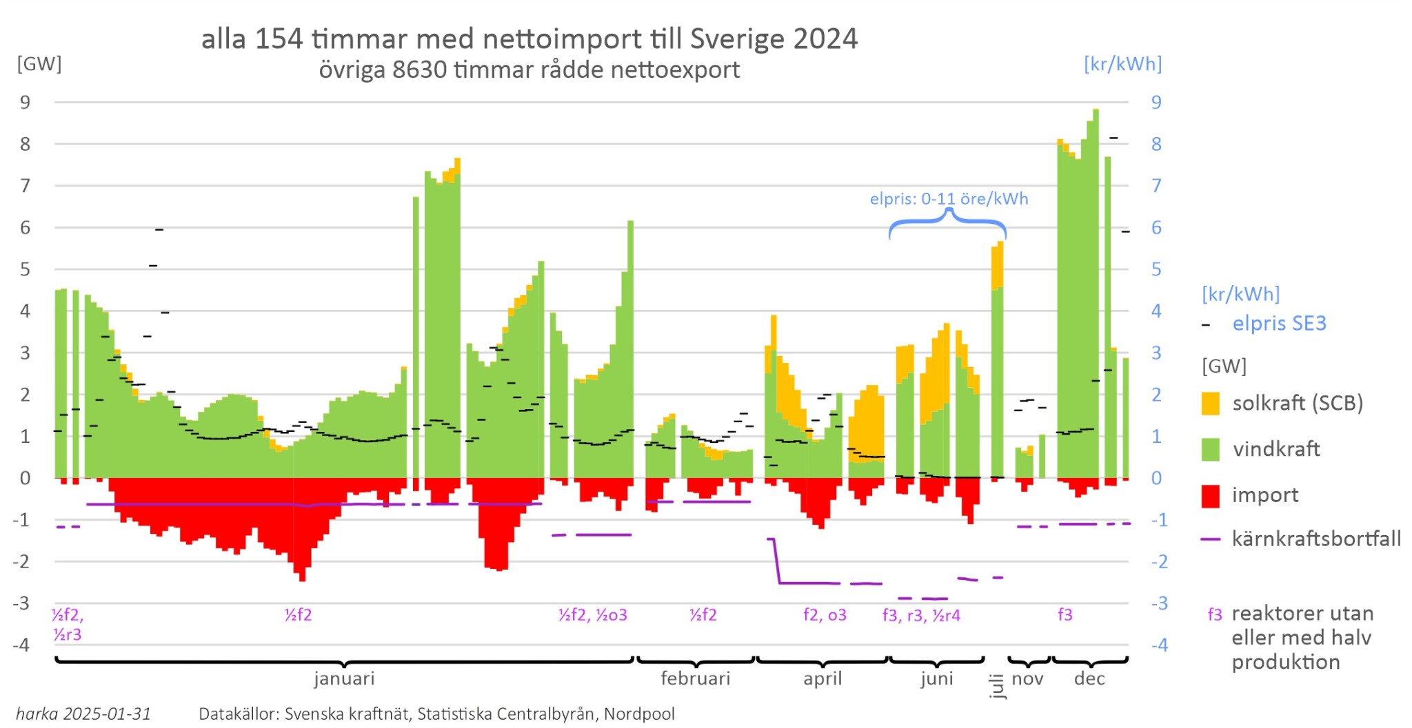

låt oss sluta export/import-snacket med en liten djupdykning i hur landet låg under de timmar när vi hade en nettoimport 2024
grafen nedan redovisar samtliga 154 importtimmar – hur stor var importen, hur stor var produktionen av vind- och solkraft och tillståndet för våra sex kärnreaktorer, liksom elpriset (Nordpool) i SE3 för de aktuella timmarna
[produktionsvolymerna kommer från Svenska krafnät, medan solkraften skalats upp för att ta hänsyn till hemmakonsumtionen av solkraft, och där har jag använt de månadssnitt som härletts från Statistiska centralbyråns officiella statistik]
absolut flest importtimmar kom i januari då vindkraftproduktionen var lägre än vanligt för säsongen (medianproduktionen under januari månad var strax över 6 GW)
solen bidrar inte kraftfullt vid importtillfällena, men den lyser heller inte helt med sin frånvaro
importen under sommaren vill jag förklara med överflöd på el i norra Europa – vid importtimmarna låg det svenska SE3-priset och skvalpade mellan 0 och 11 öre/kWh
inte vid någon importtimme har samtliga 6 kärnreaktorer levererat med full kapacitet
det genomsnittliga elpriset i SE3 under de 154 importtimmarna var 131 öre/kWh

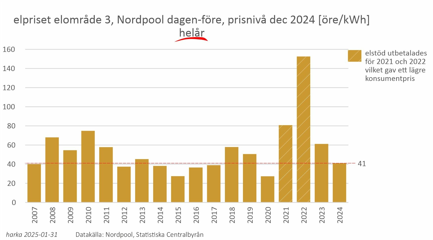

och när vi ändå är inne på elpriset så avslutar jag med elprisets utveckling – här med elpriset (Nordpool) mellan 2007 och 2024 för SE3 omräknat till prisnivån december 2024
i fjol snittade elpriset 41 öre/kWh i SE3 vilket var 33% lägre än året innan
de två åren innan dess var elpriset betydligt högre, men då utgick också elstöd till elkunderna vilket gör att staplarna inte är rakt av jämförbara
noterbart är att elpriset 2024 var ungefär lika högt 2008-2014, liksom åren 2017-2019

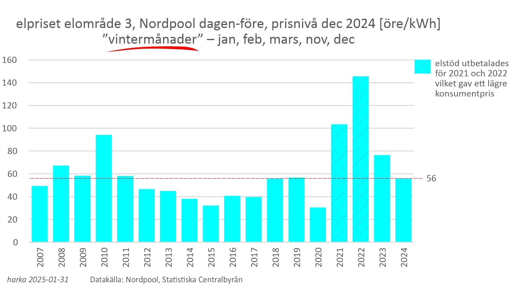

"...jaja, att prata om årsgenomsnitt är bara att blanda bort korten, det är ju under vintern det är dyrt..."
förvisso är det oftast dyrare på vintern och tittar vi på elpriset under vintermånaderna november-mars så ser motsvarande elprishistorik ut som så:
prisnivån låg högre – 56 öre/kWh i fjol – men slutsatserna vid en jämförelse mot tidigare år förblir i huvudsak densamma
