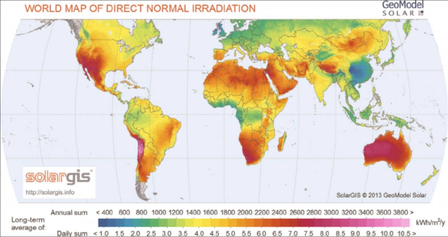

Mikael_L
Såhär har möjlig solcellsproduktion (per år) uppmätts.
Så denna karta ger en del info om var det är är bäst och sämst förutsättningar för solceller.
Vi kan se att dels är det inte bäst vid ekvatorn (jag gissar på att det är vanligare med moln där) utan bästa förutsättningarna finns i den subtropiska zonen (stäppbältet), detta troligen för den betydligt mindre mängden moln och nederbörd.
Vidare så påverkar passadvindarna också, så det blir stor skillnad på östra och västra sidan av en kontinent.
Spanien är bäst i Europa.
Världskarta som visar global solinstrålning med variationer i olika regioner. Färger markerar solcellspotential, med hög instrålning i subtropiska områden.
Högre belägna solceller ger också mer.

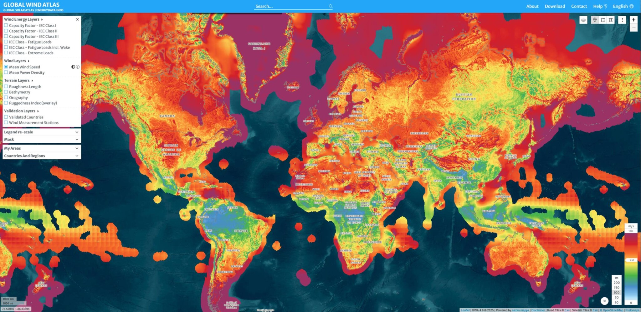

Mikael_L
Med förbehållet att jag kanske inte fattat något av denna site
https://globalwindatlas.info/en/
Så verkar vi i Europa generellt ha lite kasst med förutsättningar för sol, men desto bättre för vindkraft, särskilt havsbaserad sådan.
Karta från Global Wind Atlas som visar vindstyrka och energipotential globalt, särskilt för havsbaserad vindkraft i Europa.
