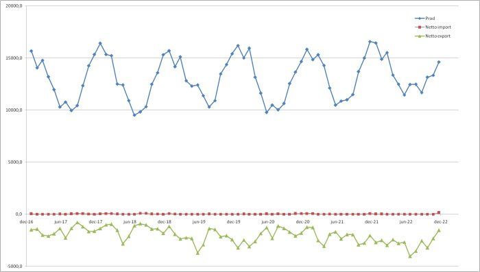

Jag har hämtat hem offentlig statistik från säkra källor.
Nordpool, Svenska kraftnät, gaspriser från Dutch TTF handelsplats.
Jag kör månadsmedelvärden under de senaste 6 åren, så det kommer med data 3 år före nedläggningen av Ringhals 2, och tre år efter, dvs 2 år efter nedstängningen av R1.
Första grafen.
Produktion i Sverige, alla kraftslag
Import
Export (som redovisas som minus på Svenska kraftnät, de är noga med enheterna, så allt ska gå att addera utan att hålla på och mixtra med minustecken)
Alla värden är månadsvärden i GWh

Den grafen hade sina brister.

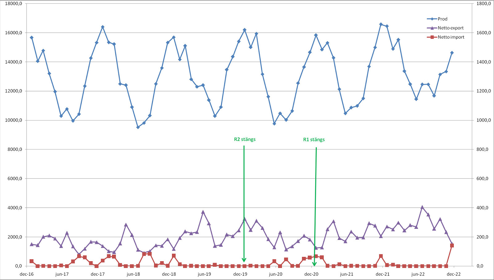

Så i denna nya graf så lade jag import på höger y-axel, med 10 ggr förstoring, ty Sveriges elimport är så försvinnande liten att den inte syns jämfört med produktion eller export.
Sen vände jag på kurvan för export, till positiva värden, ty vi har som regel svårt att se ett högre negativt värde som ökande, jag tror det blir lättare att bedöma grafen om man ser det som positiva värden, dvs hur många GWh vi exporterat.
Och så kan vi se här när R2 och R1 stoppades, vad hände?
Graferna går att förstora, i min webläsare måste jag öppna i ny flik, det kan säkert fungera på annat vis för andra webläsare, operativ osv.
Nu måste jag föra in mer data i mina tabeller för att gå vidare.
Lite om exportvolymer till olika länder tänkte jag få in.
Men vi kan ju börja såhär i alla fall. Verkar det som att det sket sig efter att reaktorerna lades ner?
Hur mycket mer blev vi tvungna att importera, hur mycket mindre exporterade vi?
Gick vår produktion upp eller ner?

Du kan väl iofs också gärna svara på ifall du tycker det ser ut som att vi producerar mer el eller mindre el de senaste två åren än för 4-5 år sedan?A Greedy1978 skrev:
Och exporterar/importerar vi mer eller mindre?
Som sagt, det kommer mer, men man måste börja någonstans, t.ex. att konstatera ifall vi har försämrat vår produktion, ...kan ju vara en bra start...

Min åsikt i det hela är att efter R1 och R2 stoppades så slutade marknaden att mättas (mer ofta) med högre elpris och dyrare produktionssätt som resultat.

Kan du inte visa, med siffror, att "marknaden mättades" oftare före nedstängningen av R2 och R1.M merbanan skrev:
Om det är så, måste det väl gå att visa?

Men kan du visa på vilken påverkan R2 och R2 har gett på elpriset?
Fast mer intressant hade väl varit att jämföra elpris de gånger vi exporterar kontra de gånger vi importerar? Är priserna höga när vi importerar och lägre när vi exporterar så visar det vi har en obalans när vi får brist samtidigt som andra får det (vilket indikerar mer sårbarhet).
