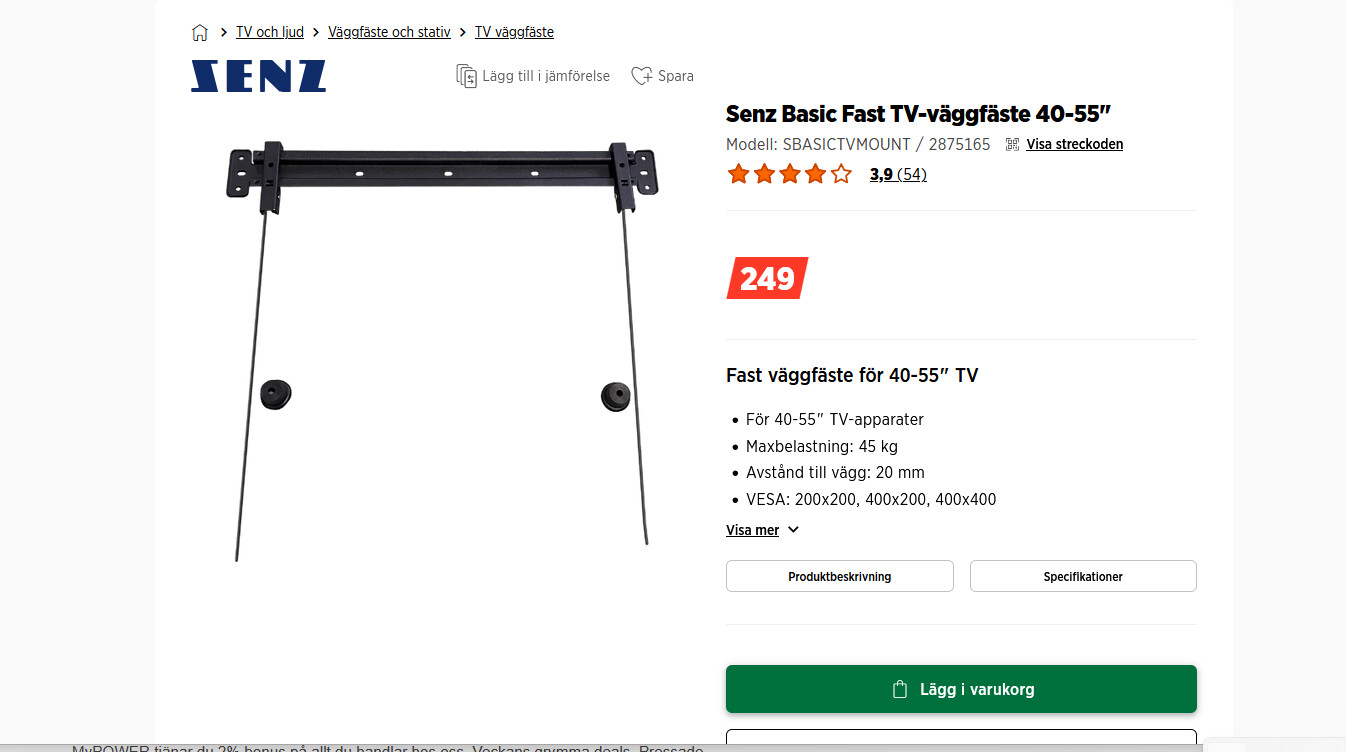

S nu har vi köpt en ny 50" Sharp, som skall monteras på väggen, som är av lätt betong med ett fäste:
Senz Basic Fast TV-väggfäste 40-55"​
Modell: SBASICTVMOUNT / 2875165
Huddingebo och 8 till
Mycket bra, och tack för att du skriver om hur det gick!
MONTREAL och 1 till
SHARP
Vi hoppas att det blir bra.
Fästet skall monteras på yttervägg av lättbetong.
Så vi undrar om de medskickade pluggarna och skruvarna kan tänkas vara OK.
Fästet skall skruvas fast med 4 skruv i plugg,
Pluggarna är 47 mm med diam 10 mm.
Skruvarnas totallängd är lika långa med diam 6 mm;
TV´n säga väga lite drygt 10 kg
Tacksam för tips och synpunkter.
( gamla tv´n på ovanvåningen väger ca 30 KG !!! )
( Tacksam för hjälp efeter allt eländigt krångel )
Trevlig helg till er alla
Axelman

Använd så stora skruvar och pluggar som fästet tillåter.
Jag är vanligtvis skeptisk till de skruvar/pluggar som medlevereras, de brukar hålla låg kvalité.
10 kg i en lättbetongvägg och 4 skruvar/plugg bör inte vara ett problem.

Jag hade skaffat lättbetongplugg.
Du menar
Lättbetongplugg AP FAST​
Även om det med 4 pluggar bara blir 2, 5 kg per plugg ?
Men säkerheten främst !!!!!
TACK
Axelman
De pluggar och skruvar som är på bilden duger alldeles utmärkt, hade inte tvekat på att använda dem utifrån ett fast väggstativ.

Förstår nog inte frågan?
Du har en vägg och på den skruvar du fast stativet enligt bilden tidigare.
Stativet på bilden och som du köpt kan inte svängas ut från väggen utan TVn hängs på stativet.

Till ditt fasta väggfäste duger de pluggarna bra i lättbetongväggen.
Dilato
axelman axelman skrev:
Du menar
TACK
Axelman
JA, SOM SAGT, JAG HADE ANVÄNT LÄTTBETONGPLUGG ÄVEN OM LASTEN ÄR LÅG VERTIKALT.
MED VANLIG PLUGG FÅR DU INGEN MARGINAL VID EVENTUELLA DRAGPÅKÄNNINGAR.
