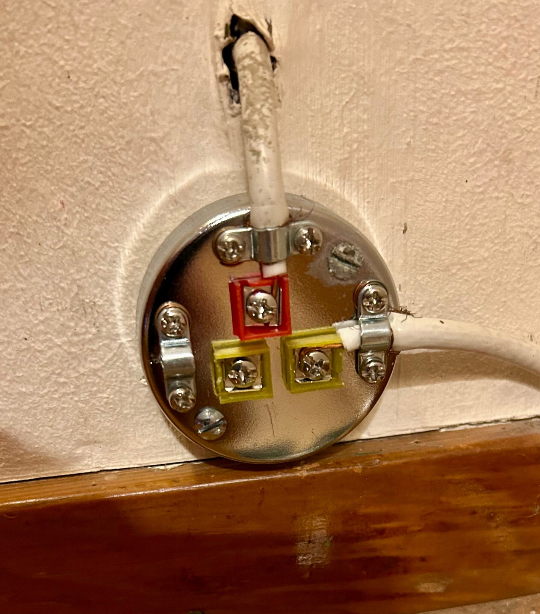

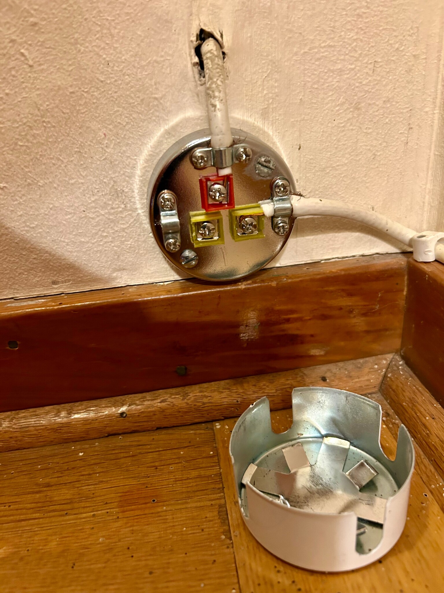

  • Metallplatta på vägg med kabelanslutningar, en del av ett elektriskt eller TV-anslutningsprojekt.
  • Väggmonterad elektrisk kopplingsdosa utan lock, omgiven av träpanel och stålskyddet ligger nedanför på golvet.

Den runda dosan är en splitter. Den skall dela upp den inkommande antennsignalen (röd skruv) till två utgångar (gula skruvar). Den ena utgången är inte använd. Det första jag frågar mig varför denna splitter alls sitter där. Har det tidigare varit något anslutet till den oanvända utgången?
Det fyrkantiga uttaget är ett kombinationsuttag som förmedlar både Radio- och TV- frekvenser. Det ena hålet för TV och det andra för Radio.
Jag skulle som första åtgärd ansluta en TV till "TV-hålet" i det uttaget och kollar om det fungerar. (Den nya TV:n eller den du lånar eller den den du burit ner från övervåningen. Eller att du ordnar en lång kabel och drar den från detta uttag upp till den TV du har på övervåningen)
TV:n är ett perfekt "instrument" för detta. Att skaffa ett mer "proffsigt" instrument ger dig nog mer bekymmer än det löser.
