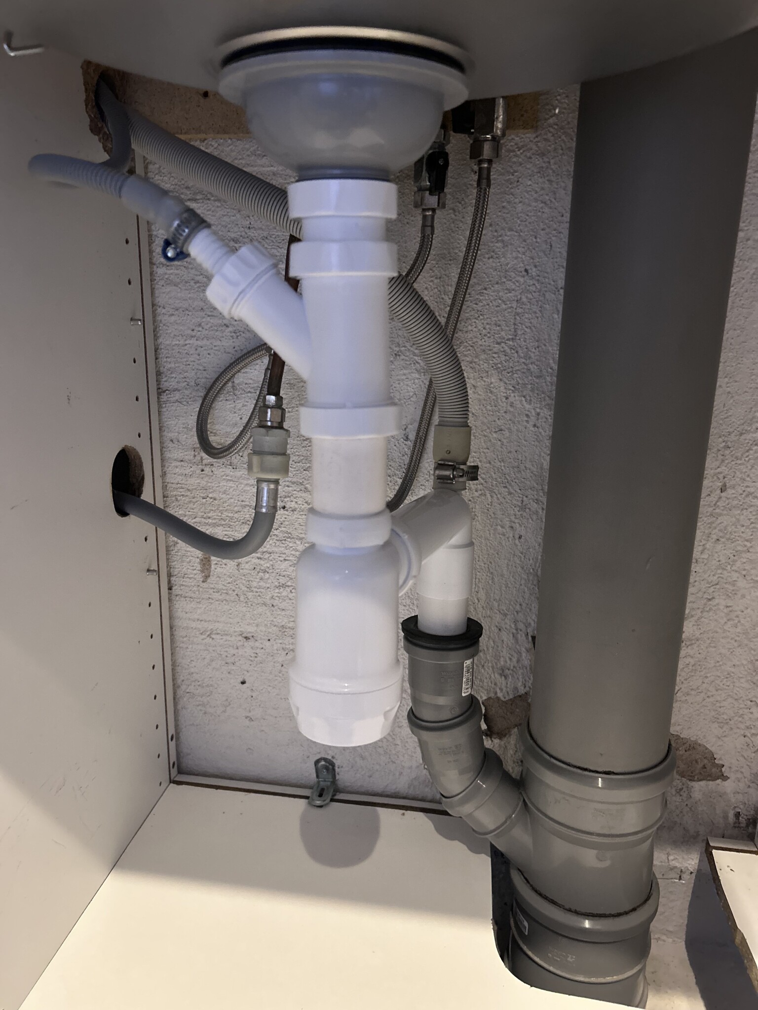

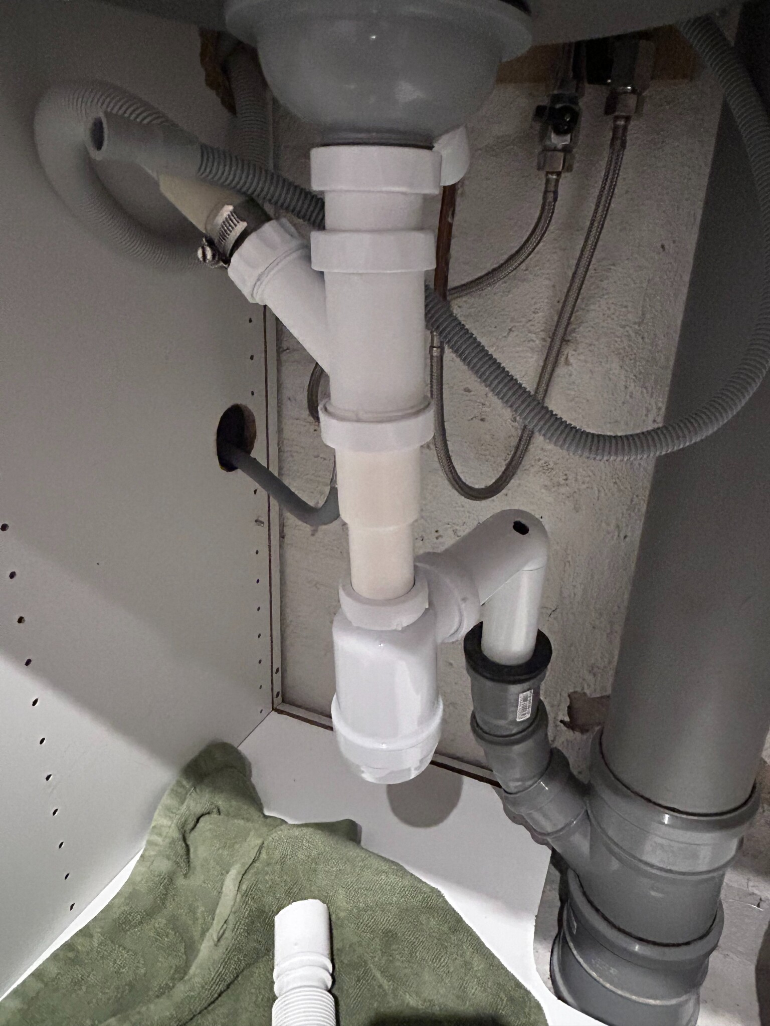

Köpte ett hus före jul. Där fanns tvättmaskin och torktumlare. Inga dåliga maskiner men jag hade med oss egna från vår lägenhet som bara är några år gamla, Bosch Serie 8. Dessa var inkopplade direkt i kopplingsplint i väggen så dom saknade stickpropp. Därför har jag haft elektriker här idag som satt på dessa så nu är allt inkopplat och klart där.
Så här hade förra ägaren kopplat avlopp då han hade både tvätt och tork där:
Tvättmaskinen inget konstigt men däremot torktumlaren. Det lilla hål ni ser till höger om vattenlåset hade han bara tryck ner slangen i och så vill jag INTE ha det. Jag har som sagt kopplat på tilloppsslangen från min maskin och även avlopp som ni ser på bilden. Den lilla slangen ni ser är ju för kondenstumlaren.
Det är uppbyggt enligt följande:
Diskhon 40mm
Grenrör men anslutning av tvättmaskin 40mm i båda ändar
Övergång från 40 till 32mm
Vattenlås 32mm i toppen och 40mm åt sidan
Rör + rörböj 40mm ner i avloppet
EDIT: röret från vattenlås ner i avloppet är inte fastskruvat överhuvudtaget, klämman där gör ingenting. det röret passar att stoppa in i vattenlåset. Gör man så? blir det verkligen tätt? Samma sak ovan vattenlås, övergången är bara istucken, inget som klämmer/låser. Att det sitter kvar överhuvudtaget allting är för att det blir "i spänn" mellan avlopp och diskho. känns inte som detta är fackmannamässigt någonstans och jag vill ha det riktigt!
Jag var och köpte några nya delar men antingen passar dom inte, är felgänga (typ invändig fast det ska vara utvändig) lika stort rör, för litet, för stort. Det pissar vatten och jag får fan inte till något!
Kan någon snälla tala om vad jag ska köpa, jag vill ansluta 40mm i diskhon, koppla på avlopp för tvätt och tork, sätta dit ett vattenlås, helst nytt och få ner det i avloppet och detta utan att det pissar vatten och läcker.

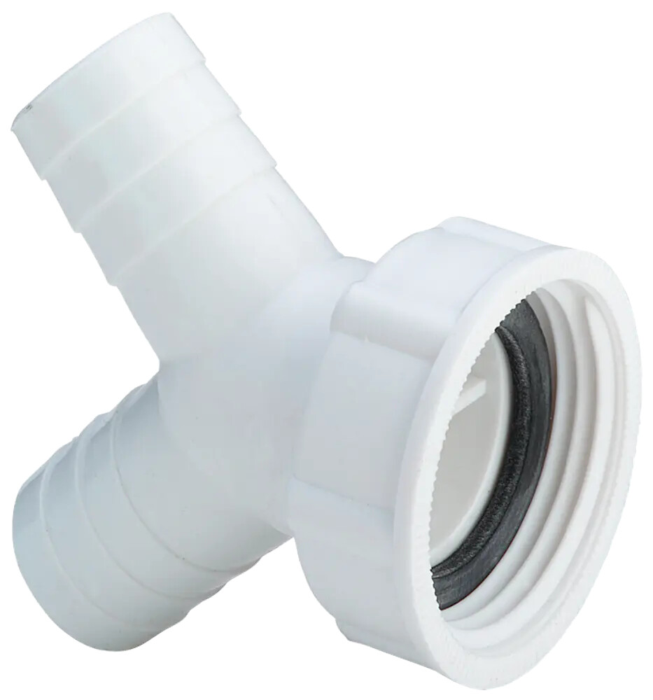

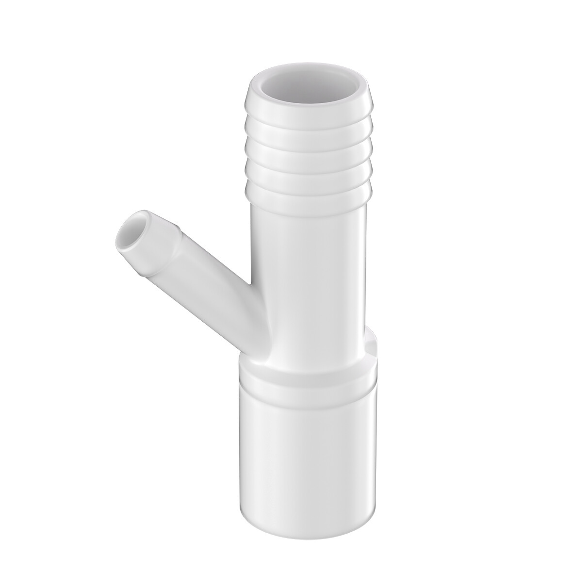

Tror det är denna Y-koppling TS behöver (kondensslangen har nog rätt klen dimension):
https://faluplast.se/produkt/8055490/
Sen nytt utloppsrör för att ersätta det sönderborrade:
https://faluplast.se/produkter/vattenlas/utloppsror-delar/
