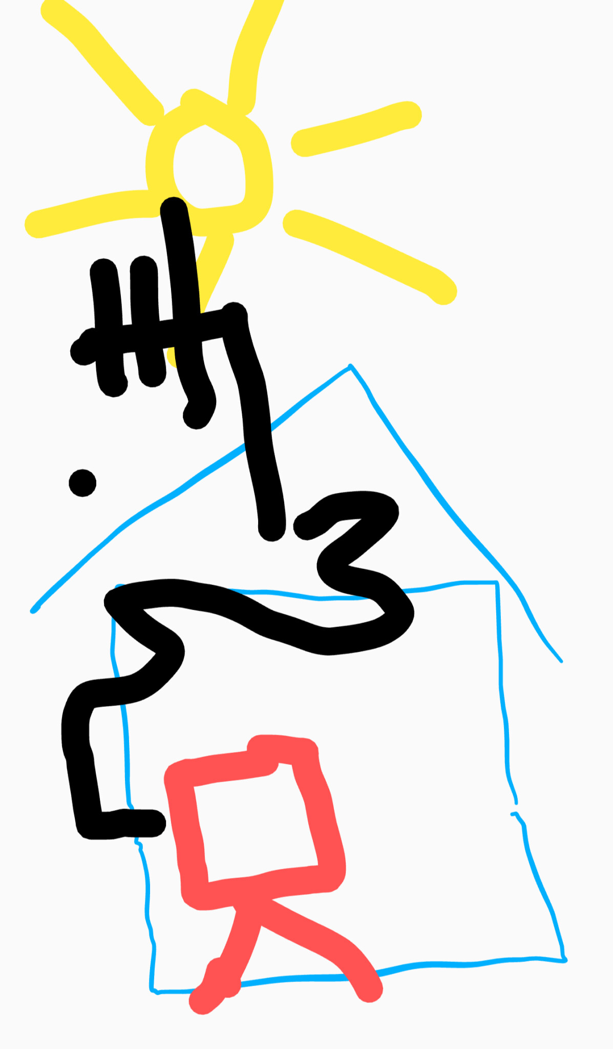

Men om man är 80+ bor på landet utan internet ingen teckning på en mobiltelefon, då är det inte lätt att se på SVT Play 🤔😂
Jodå, här ser du den. Superfin teckning, allt fungerar
Barnslig teckning av ett hus med en sol, en skorsten och en röd dörr.

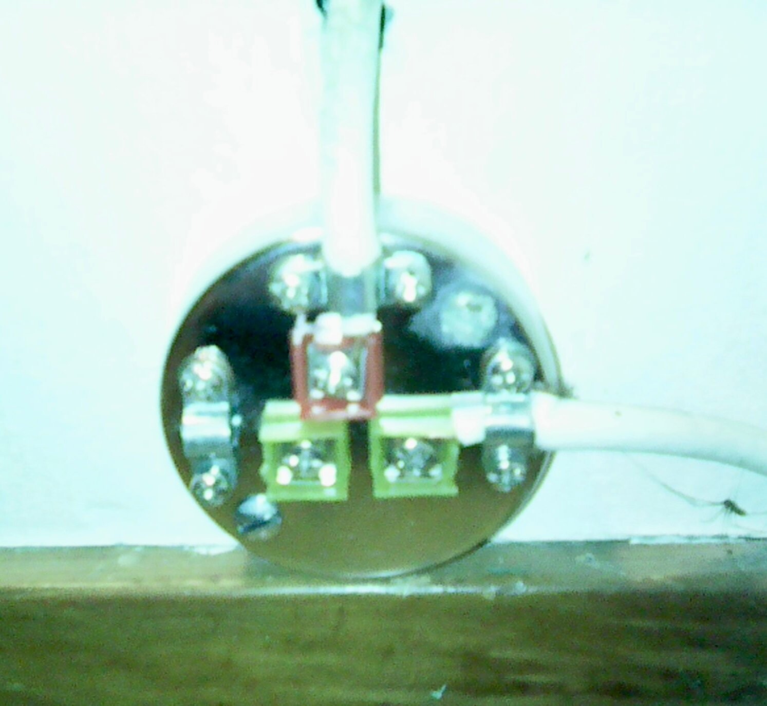

På blivande nya tv-väggen så finns nere till höger en vit dosa som innehåller
kabel in utifrån, från taket-
och
kabel ut till höger. den kabeln går till ett uttag, som jag använde till "Stereosystemet" med radio,
skivspelare ,etc bandspelare mm
In / UTgången till VÄNSTER är tom. JAG BIFOGAR EN LITE DÅLIG BILD. Enkel Mobil
Vänstra utgången tänkte jag använda till Nya kvälls-TV´ så att vi kan se på typ RAPPORT / AKTUELLT på kvällningen.
Men först vill vi förstås veta om det är STRÖM / EFFEKT / eller vad det kallas . i kablaget från TV-masten på taket.
Bifogar snart ett par bilder på RADIOUTTAGET.
Det ser kanske inte så svårt ut att montera en TV-kabel från suddiga dosan till tv´n med en korrekt kontakt till tv´n ?
MÅNGA HÄLSNINGAR
AXELMAN
I FALSTERBO
  • Närbild av rund vit dosa på väggen med flera anslutna kablar och skruvar, ska användas för anslutning av TV-kabel.
