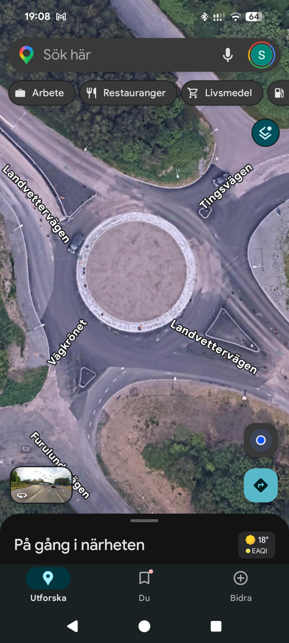

Jag har en någorlunda liknande rondell 300m hemifrån. Landvettervägen är tvåfilig in från vänster(väster) och tvåfilig ut till höger (som sen på 70m går ihop till enfilig med zipper merge). Aldrig sett nån som svänger norrut från ytterfilen när dom kom väster ifrån.
Dock är det väldigt lurigt att köra norr ifrån och försöka komma ut söder. Då kör man enfiligt och skall över den tvåfiliga landvettervägen ut på den utfart bara 3% av alla bilister använder. Inte alltid dom som ligger i innerfil på landvettervägen observerar att man behöver korsa ut. Även om man blinkar och positionerar sig tydligt... Svårast är det XC90s verkar det som.

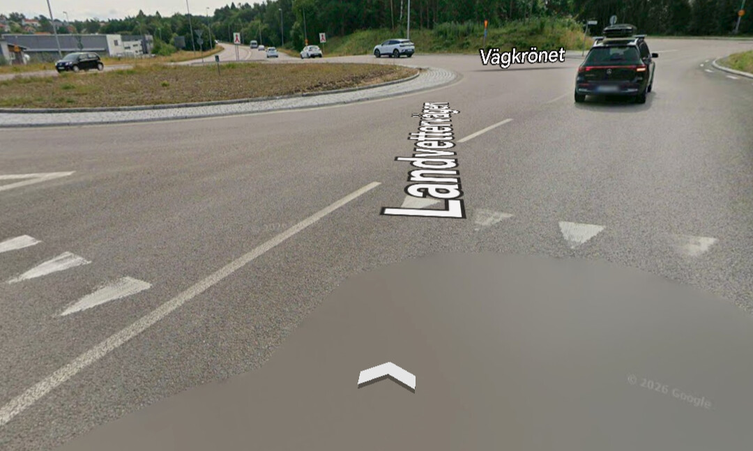

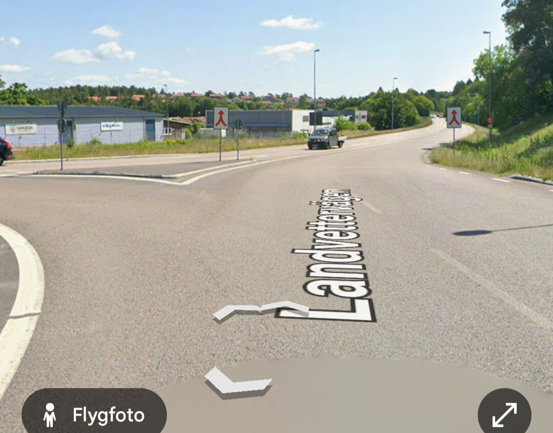

In: Screenshot_20260811-191902.png
Ut: Screenshot_20260811-191823.png

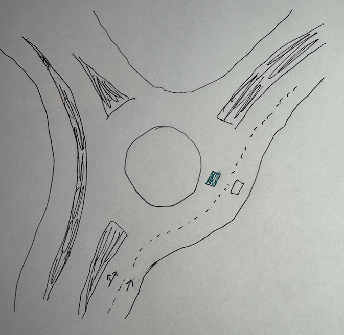

Ja det finns ju linjer målade på den delen av rondellen där bilarna befinner sig innan kollisionen.

Så före cirkulationsplatsen finns det vägmarkeringar M19 körfältspil båda körfälten? Pil höger i höger körfält? Vilken sorts pil är det i vänster körfält?
Jag ställer mig till att lag vit har gjort mest fel eftersom föraren av denna har gjort ett körfältsbyte utan att vara tillräckligt uppmärksam på omgivande trafik, eller vad det nu heter. Samt låtit bli att följa vägmarkeringen.
M19 japp. Men vinkeln på bilden är inte riktigt rättvisande och där kanske jag borde ha ansträngt mig lite mer. Jag har läst någonstans att pilarna ändå inte är mer än rekommendationer och ville slippa rita så mycket själv. Men så här är det målat.
Vit bil har då solklart gjort fel om man vill ta "tredje" avfarten.
@Dilato hade du kännt dig säker på att fortsätta runt som vit bil (du som tar ytterfil för att man då har alla möjligheter öppna)?
Är det skyltat rondell och väjningsplikt trianglar på väg in i rondellen?
