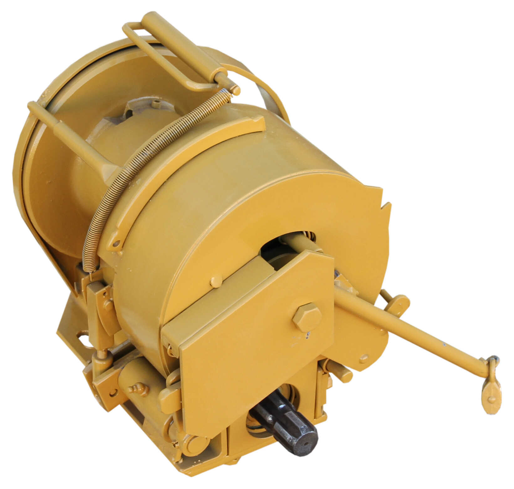

Det beror på hur bra vajerändan sitter fast och hur kraftig vinschen är och hur högt upp man har fått fast vajern. Jag har dragit över en storgran som var på väg åt andra hållet.galento skrev:

Aha. Ja. Jag googlade och hittade information.L L A Axelsson skrev:
https://skogma.se/p/faellsax-komple...LZZ_GDOFgUewAB1SYZq1_I1lnVY#itemId=9984441017
Det är en Star UB ( utan broms ) från -84 liknande denna. Man skulle nog ha kilarH heimlaga skrev:
under kranens fötter för ibland drar den traktorn med handbromsen åtdragen. Det
har hänt att jag backat ena traktorns bakhjul mot ett träd och dragit.

Jag brukar stå ca 30-50 meter bort för att slippa får trädet i traktorn, min vinch är ett eget hemmabygge som är hydrauldrivet och flyttar på traktorn utan problem (3500kg) Det blir stora krafter som få träd kan hålla emot, fäster man wiren 8 meter upp så blir vridmomenter vid stubben ca 27 ton om traktorn står utan annat än egenvikten som mothåll. Dragkraften uppe i trädet blir mellan 3-3,3 ton beroende på wirens längd.H heimlaga skrev:
Man skulle teoretiskt kunna skippa motorsågen och helt sonika dra av träd om man är våghalsig och orädd, dock inte att rekommendera.
