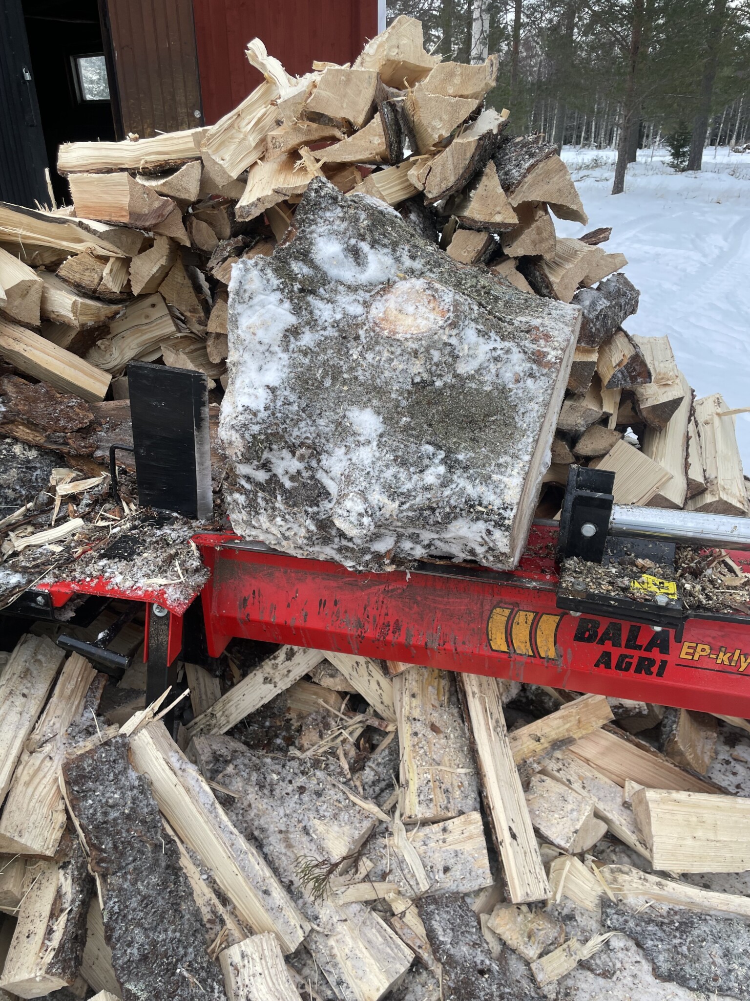

Vedkubbar och stora stockar staplade vid en vedklyv från Bala Agri, omgivna av snö.

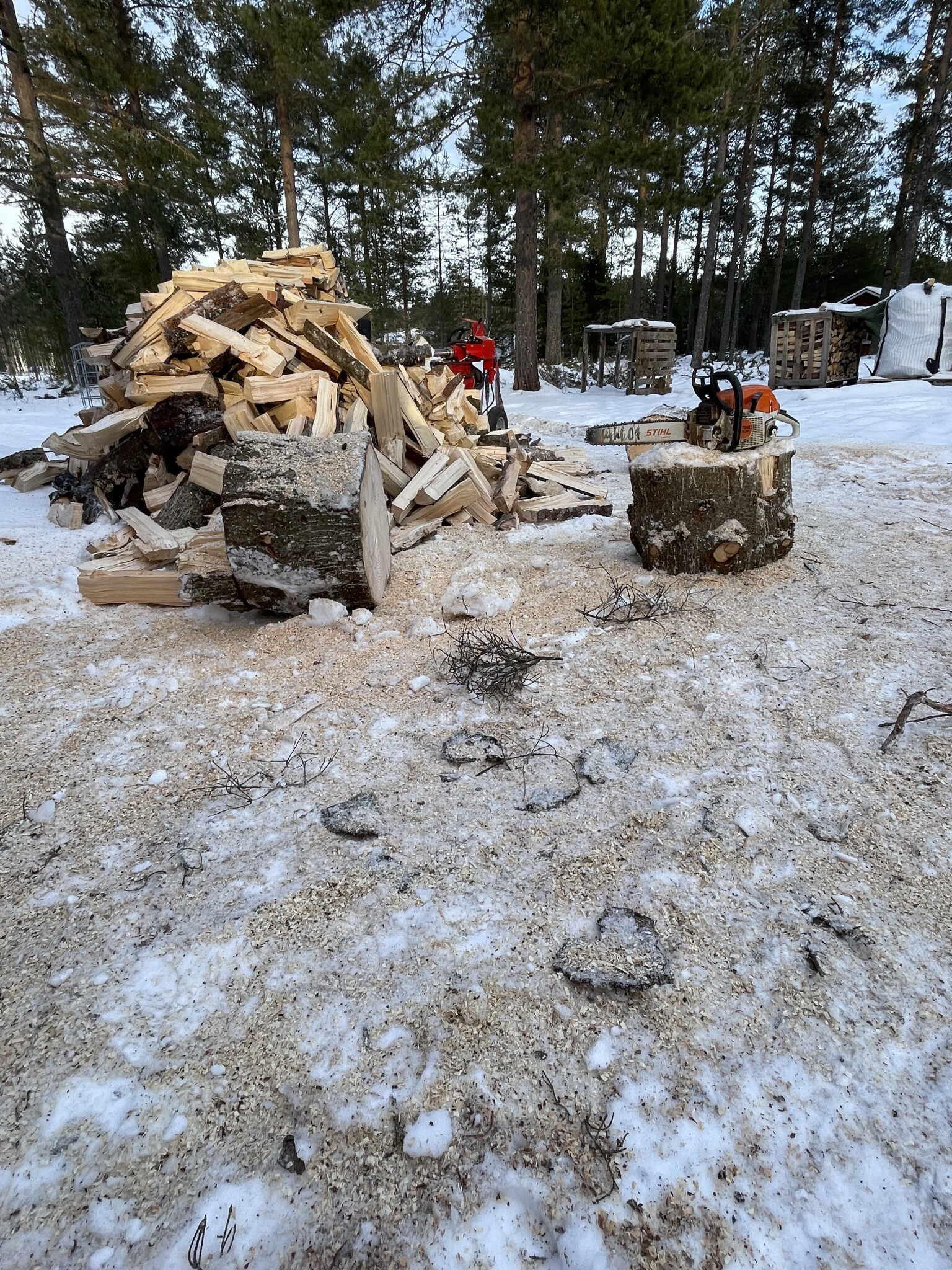

Vedhög av kapade stockbitar på snötäckt mark med sågspån och motorsåg i förgrunden, omgiven av skog.
Dagens skörd, gissningsvis mellan 4-5 kubik när det är travat / säckat.
En del av det jag jobbat mig igenom idag kommer från en stor jäkla gran som blivit mer och mer död sista tre åren. Det är inte det minsta kul att klyva stock som är 40-50 cm i diameter, rent för mycket jobb.
Av årets vedjobb kvarstår en del kortare stockbitar jag ska kapa och klyva, därefter ska jag ta ner 2-3 björkar under vårvintern och fixa någon kubik riktigt fin kakelugnsved!🙂

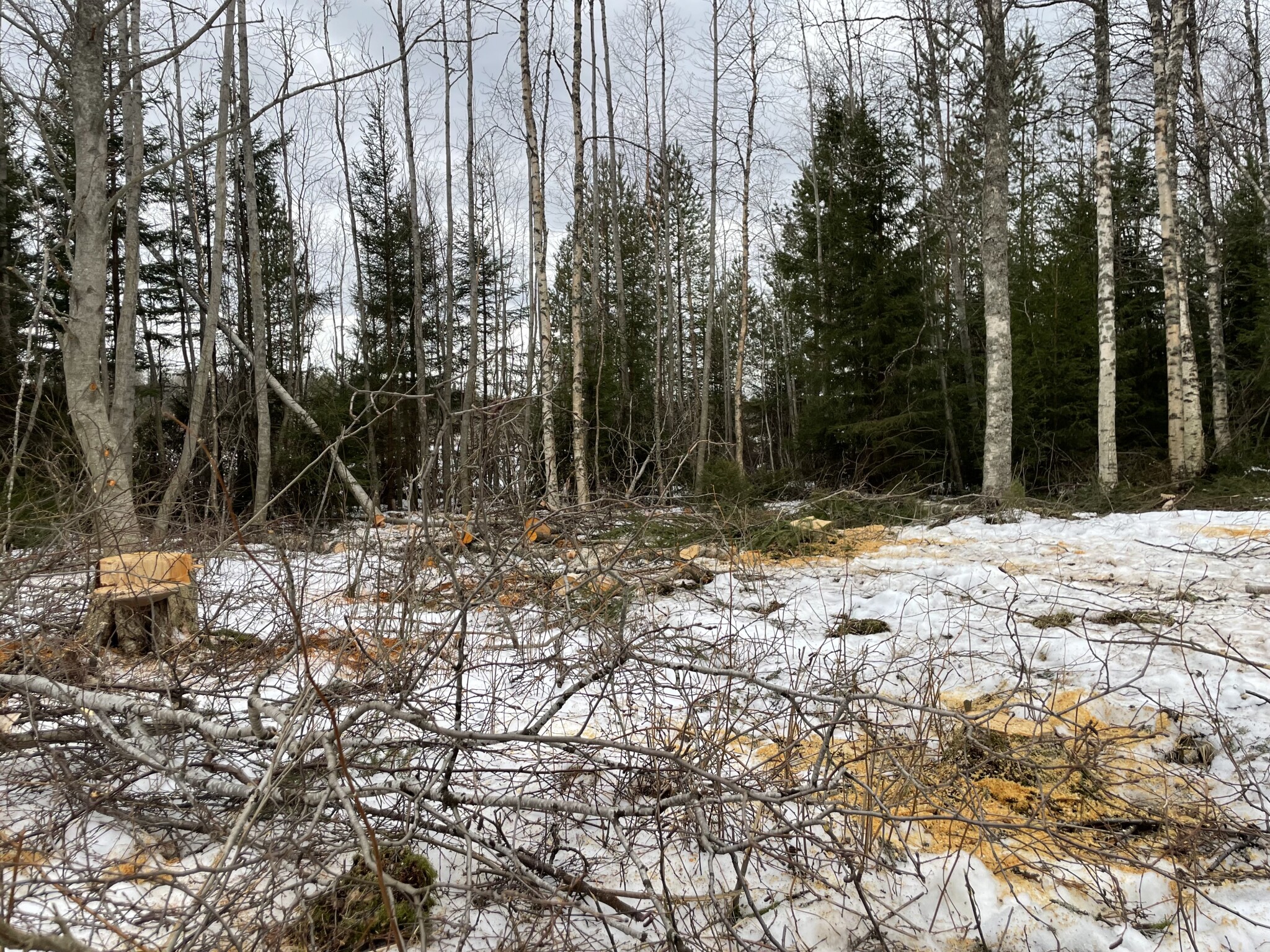

En hög med avverkade trädstammar på en snötäckt mark vid skogskanten, under arbete med att rensa mellan åker och sjö.
Nedfällda träd i en snötäckt skog med trädstubbar och grenar som ligger på marken. Vinterscen i en skog med löv- och barrträd.

Pysslar vidare med skogsjobbet.
Håller på att rensa mellan en åkerkant och sjön bakom huset. En jäkla massa jobb, men det blir finemang när det är klart.
När farfar brukade ägorna var det helt rent och betesmark, men efter 60 år utan intag av hö mm blir det så här.
