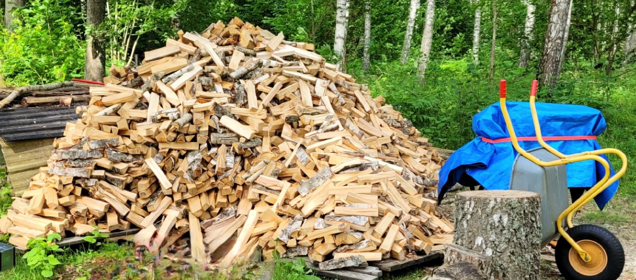

Här är vi helt ense. Visst ger björk mer värme per kilo (vill jag tro i alla fall, även om jag aldrig mätt) än exempelvis gran. Jag menade mest att för mig finns det inte så mycket att "prova om det fungerar" utan jag stoppar helt enkelt i det som behövs tills jag fått den värme jag önskar.
Jag lägger in så det brinner bra utifrån våra förutsättningar med bra låga och inte för häftigt.😉
Har lärt mig hur olika trädslag fungerar i våra kaminer utifrån tilluft, spjäll och skorsten.
Hur det fungerar hos andra vet jag inte.
Tar jag från de olika högarna när det "floats" och torkat får man anpassa.😇

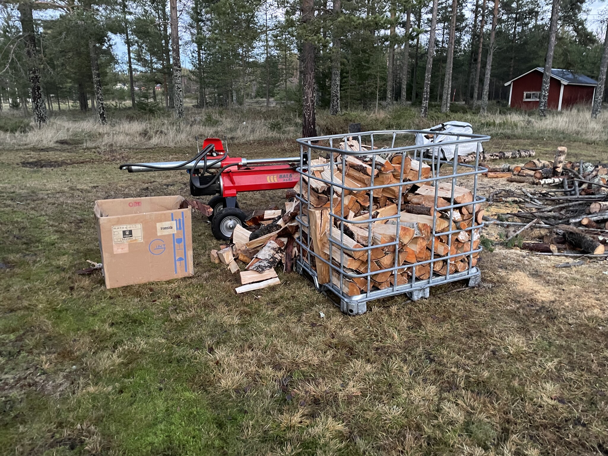

Äntligen lite tid till övers så jag har börjat klyva lite pannved.
Den här gången gör jag inte kaminved utan det blir mer grovkluven, 50cm lång ved. En salig blandning av gran som blåst ut, björk och en del mindre tallar.
