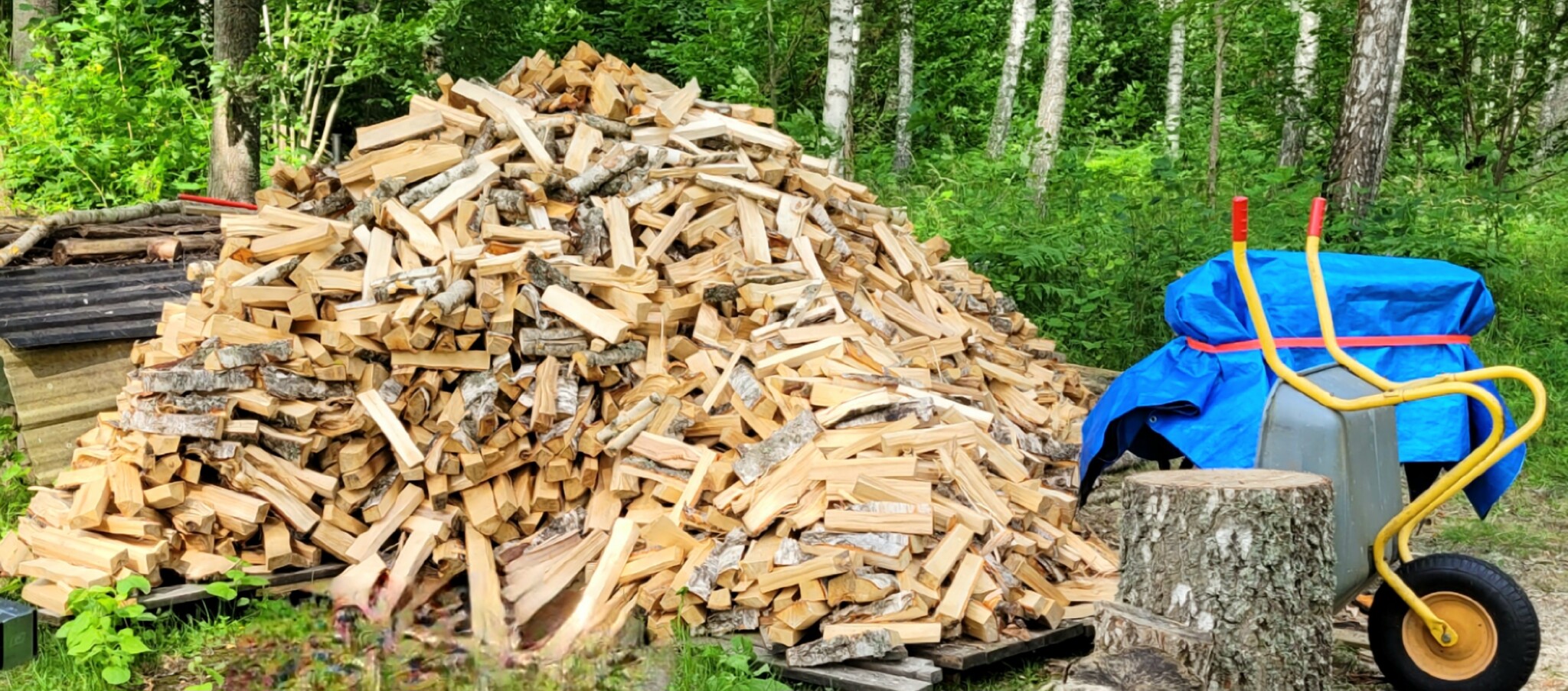

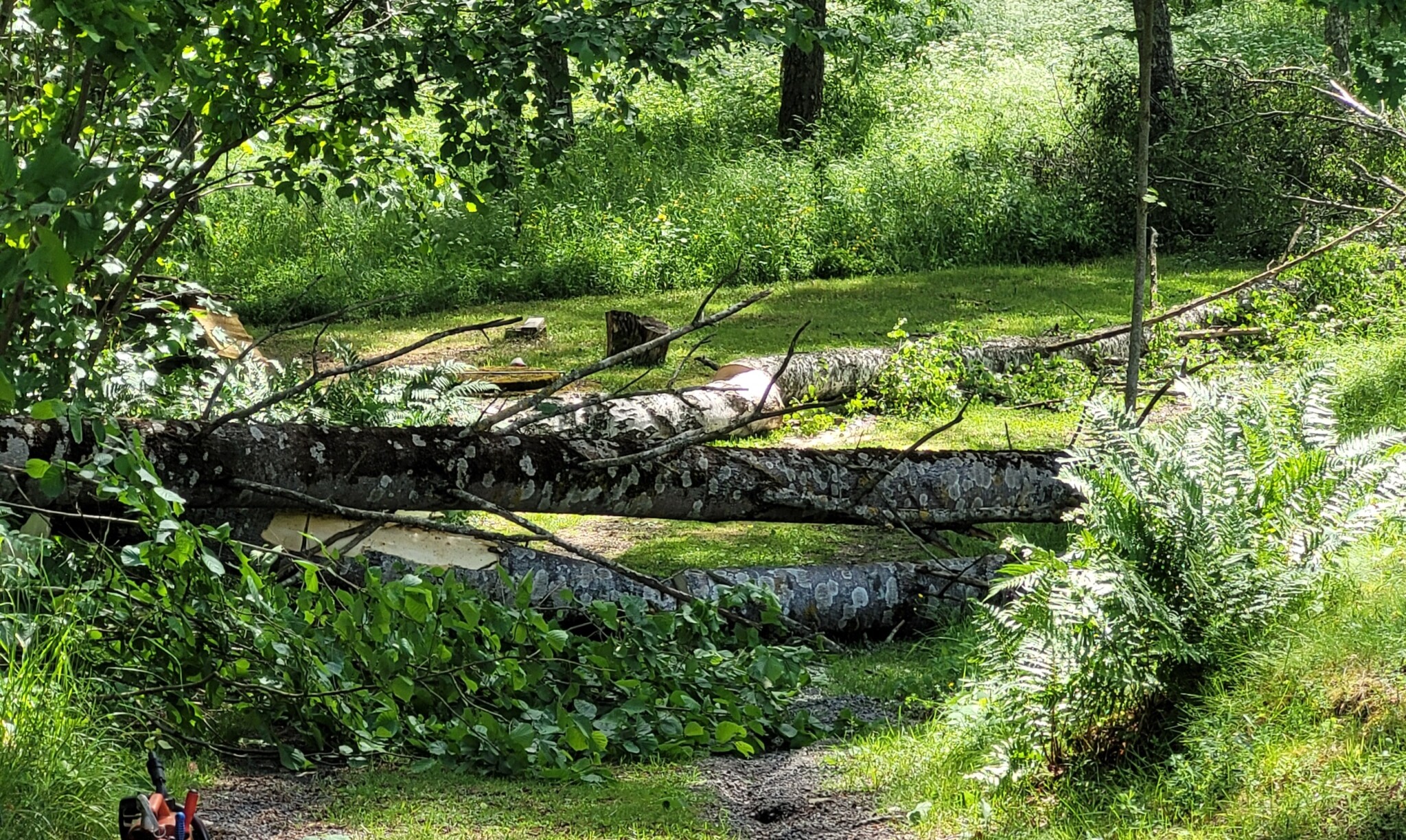

Vi tog ned fyra stora aspar (lövmassa) och tre grova björkar (ved) närmast vårat hus förra året, med handsågning och skördare som tryckte. Har kvar 2-3 ekar och en grov björk kvar som står dumt till men får vänta tills nästa år. Måste tas i bitar eller så får elledning läggas ned, så ska kolla priset men räknar med 10-15kkr för nedtagning i bitar resten hanterar jag själv. Syftet med att rensa ur är att ge ekbeståndet utrymme att bilda riktiga kronor då de nu är i halvmetern i diameter.
Björkarna förra året.
Och efter
Och efter
