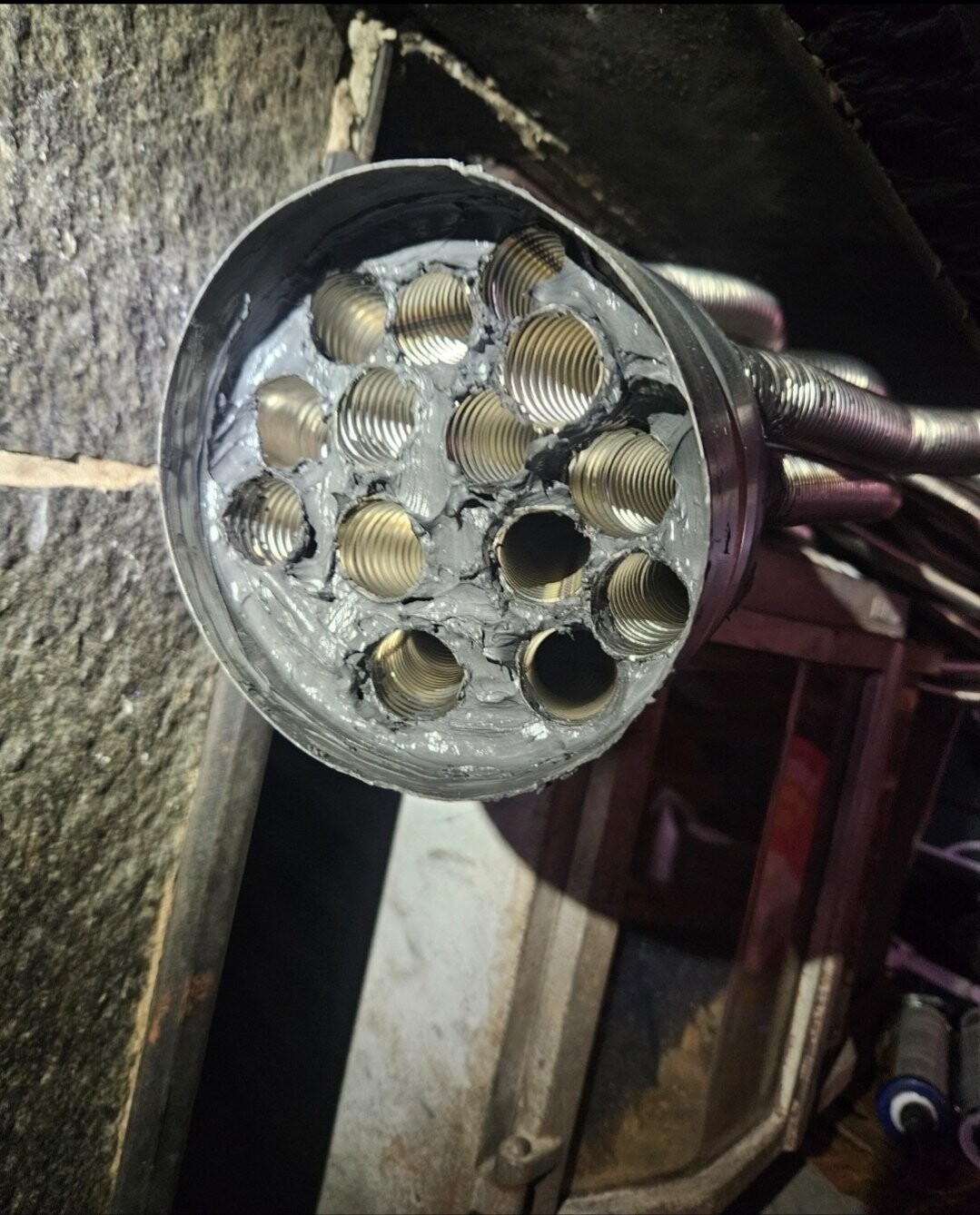

Såhär tätades Hetluftskollektorns 125mm IN/UT anslutningar: 1500c brandmassa. Tre tuber, så tog ett tag innan det härdade.
Jobbigt läge när det är vinter samt med elpatronen strypt till 1.5kW..
Väntade ett dygn innan jag vågade tända en liten försiktig brasa i Keddyn.
125mm IN/UT är dock lite på sidan av keddyn, så blir väl max ca 60c där, då kaminen suger in sval rumsluft över dom.
Dag två vågade jag elda lite mer, sedan efter några dagar till eldade jag på som vanligt.
Efter en vecka, ungefär, så satte jag en liten bordsklämfläkt som blåste in luft i IN nippeln, eller kanske rätta ordet är muff?🤔
Het luft värmde då upp UT nippeln. Körde bara kort tid, ca 5min, innan jag vände flödet. Värma IN nippel 5min, vända flöde..Värma UT nippel osv.
Körde på så ett antal dygn, med sakta ökande tider på flödesVändandet.
Efter någon vecka så fick flödet vara åt samma håll. Vände flödet en gång per dygn.
möjligt övernitiskt, men ville undvika sprickbildning/brandmasseFontän till varje pris.
Gick iaf bra. Inga sprickor i massan.
Möjligt det hade gått att ösa på med 110c redan dagen efter montaget? Men kommer jag aldrig få reda på dessvärre.

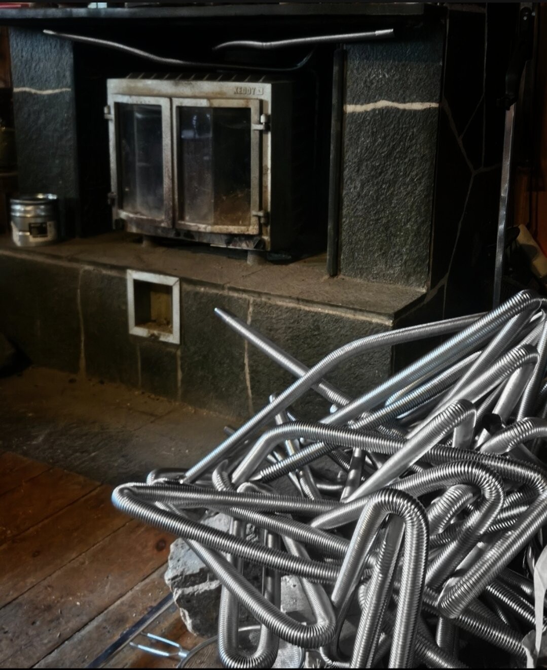

200mm VEVORN som trycker in sval rumsluft, sitter monterad till höger om Keddyn.
Försökte vara noga med att första delen av kollektorn (14x3m=42m), gick upp i +200c spiskåpa, förvärmning.
Sista delen av flexslangarna ovanpå Keddyns +460c tak, för eftervärmning.
ca 60% är uppe i spiskåpan, resterande ovanpå Keddyns tak (Tja, ca 0.5m på var sida, 1m, går ut i svalare luft, till IN/UT nipplar, hmm🤔.. men , ni förstår iaf på ett ungefär vad jag ville uppnå.
Slet som ett djur med de 2-3 sista 3m's slangarna..

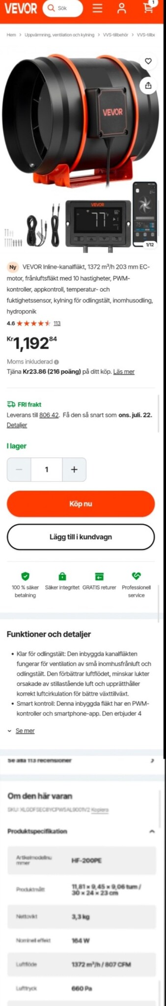

Du kommer lära dig massor. Problemet är att den fläkt du valt inte klarar tryck särkilt bra. En fläkt har två parametrar, flöde och tryck. Detta läser man i ett fläkt diagram. Om du passerar max tryck sjunker flödet snabbt. Brukar jämföra med en utombordare i en båt som är fast i bryggan. Börja gasa och tampen spänns, gasa mer och plötsligt börjar det bubbla i vattnet och tampen blir slapp. Det kallas för att motorn kvitterar.
Antingen får du minska motståndet eller ta en annan fläkt.

Ah! Vad bra med feedback från nån med koll på ventilation!
Min nuvarande VEVOR 200mm har 320Pa, tänkte plocka bort den, använda som extra kylning till Growatten sen när panelerna kommer på plats.
Funderar på att köpa två VEVOR HF-200PE, 660Pa , ha 100cm 200 spiro mellan fläktarna. Blir väl 1320Pa?
Borde väl räcka? 🤔🤔
164W per fläkt, men EC fläktar, så tror de går rätt snålt på lägre varv, kanske blir bra ifall fläktarna susar på i läge 4-6?

Måste kolla kurvor för att veta. Misstänker att det är svårt på Vevorfläktar. Kolla Systemair XL fläktarna istället.Bästa är om du ber AI hjälpa dig med vad du behöver för flöde för att få hyggligt Delta. Sen kollar vad du antar att du behöver i tryck för det flödet. Och sen väljer fläkt. Alltid enklare med en fläkt än två. Finns mycket begagnat att få tag i. Kolla på blocket. Normalt sett kallar vi dem pumpar när de klarar mer än 1 kPa.
